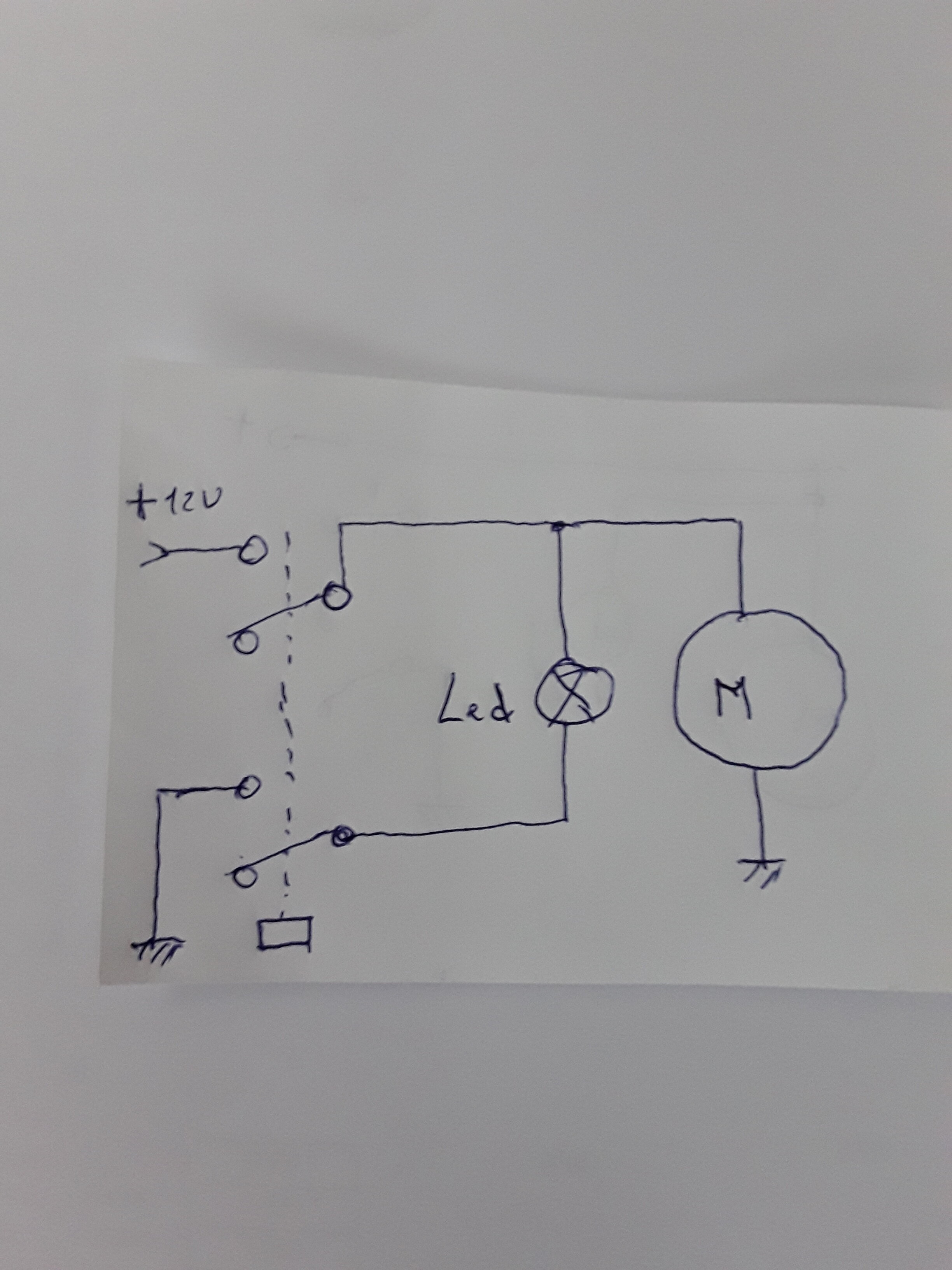

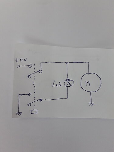

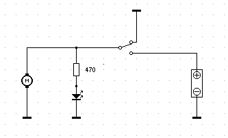

En mode « moulin à vent » les ventilos ne doivent pas générer beaucoup de courant et il serait peut-être possible de les mettre simplement à la masse des deux côtés au-travers d’un contact repos du commutateur.
Voilà ce qu’il faut :joy:
Mettre une diode en série ne me plaît pas beaucoup : risque de panne à cause de la diode et du câblage. Peut-etre un peu plus cher, mais je mettrais plutôt un capteur à effet Hall sans interruption du fil. Il serait dommage de tomber en panne à cause d’un voyant…
Peut-être utiliser un commutateur deux circuits un pour le ventilateur un pour la led retour à la masse !
Salutations Jean-Luc
Et si au lieu de la LED tu mettais uns simple ampoule à incandescence, elle s’allumerait beaucoup moins que la LED en mode « moulin à vent » ???

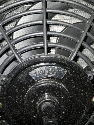

Les ventilos font 80w chaque donc 7A

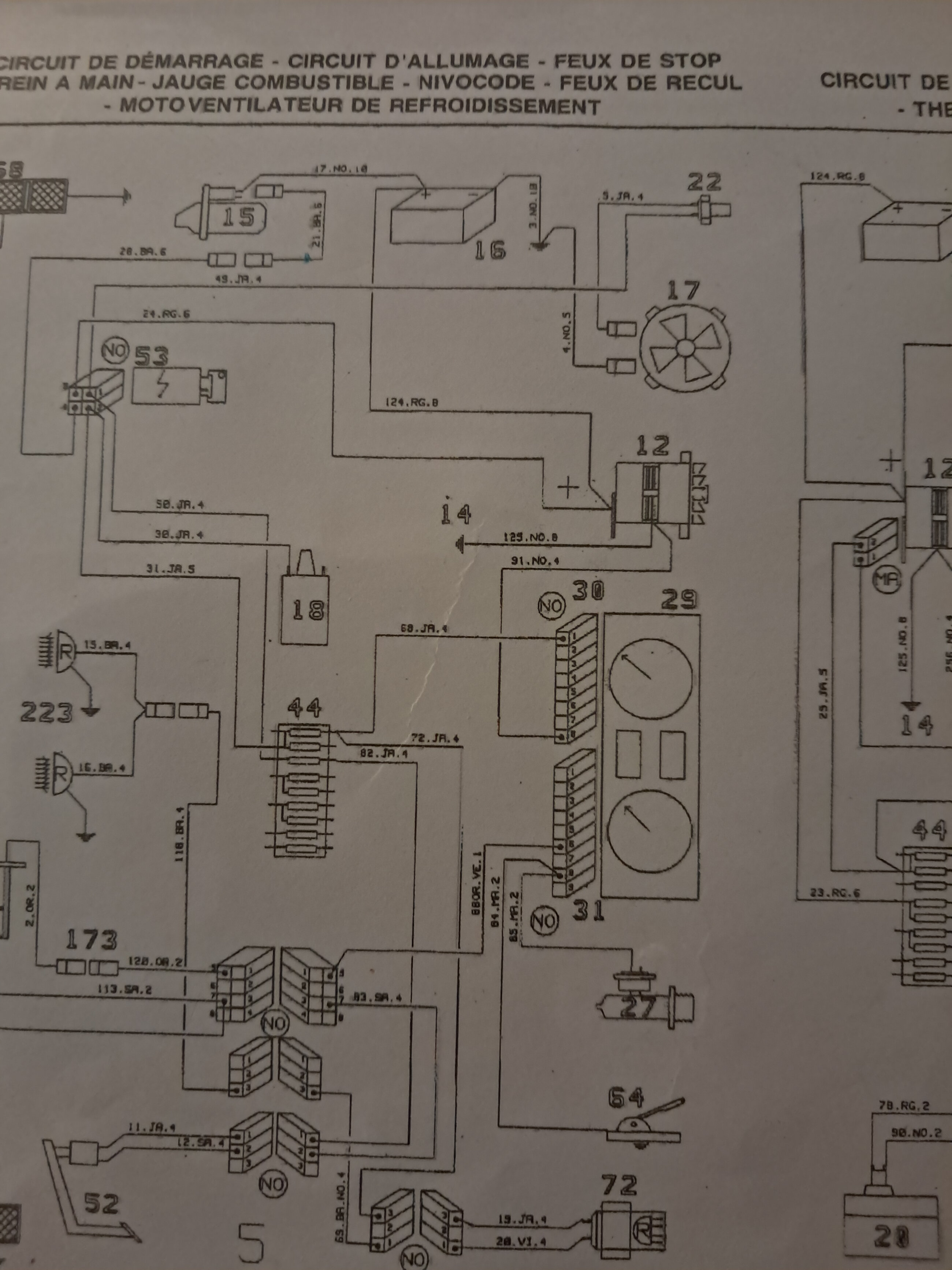

D’origine le ventilo est branché en amont de la boite a fusibles

Trop dangereux en cas de court circuit dans le switch, le câblage ou le voyant.
Deux cosses qui se touchent sur le switch et cela peu trés mal se passer,
Le câblage auto est plus compliqué au niveau des points à soigner que celui du câblage des installations secteur.
La chute de tension est vite problématique car tension de seulement 12V, les courants sont beaucoup plus importants , plus les vibrations.
Donc aucune protection. Peut etre une section de fil plus petit dans le toron comme on faisait à l’époque (cela sert de fusible du pauvre et jamais de faux contact.)
Il y a sans doute une raison à l’absence de fusible, regarder le courant de démarrage devrait être un détail à regarder.
De manière classique les fusibles du ventilateur c’est maintenant des 25 ou 30A
Je pense vu la consommation des ventilateurs il faut passer par un relai de puissance et bien sur un fusible !

Le plus simple et le plus sûr est de mettre un bête voyant 12V d’époque.
C’est ce que je disais par « Et si au lieu de la LED tu mettais uns simple ampoule à incandescence, elle s’allumerait beaucoup moins que la LED en mode « moulin à vent » ??? ».
