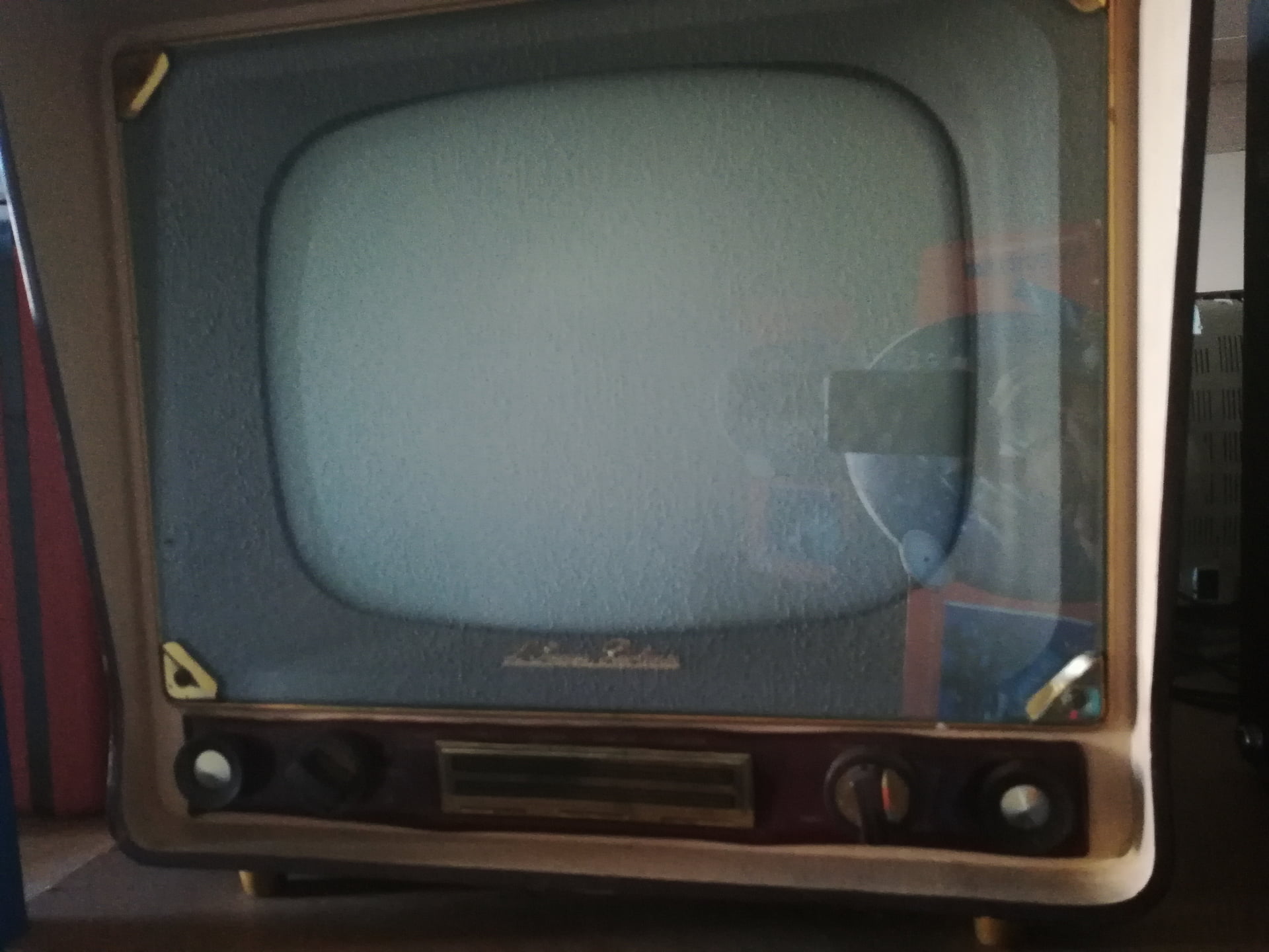

Il me semble que c’était des televiseurs. Je n’ai aucune info sur la société de Bourvil.
oui, c’étais bien des téléviseurs, et (sauf erreur) de la marque « l’image parlante » …Mais , si ça se trouve, c’étais peut être des châssis d’une autre marque connue, mais montées dans des ébénisteries différentes et rebadjés avec cette marque …
(c’est peut être comme les postes radio « Manufrance » des années 1930, qui n’ont jamais été fabriqué par la marque stéphanoise, et qui sont en fait des châssis de chez Malony, mais avec un cadran marqué « Manufrance », et une ébénisterie différente … )

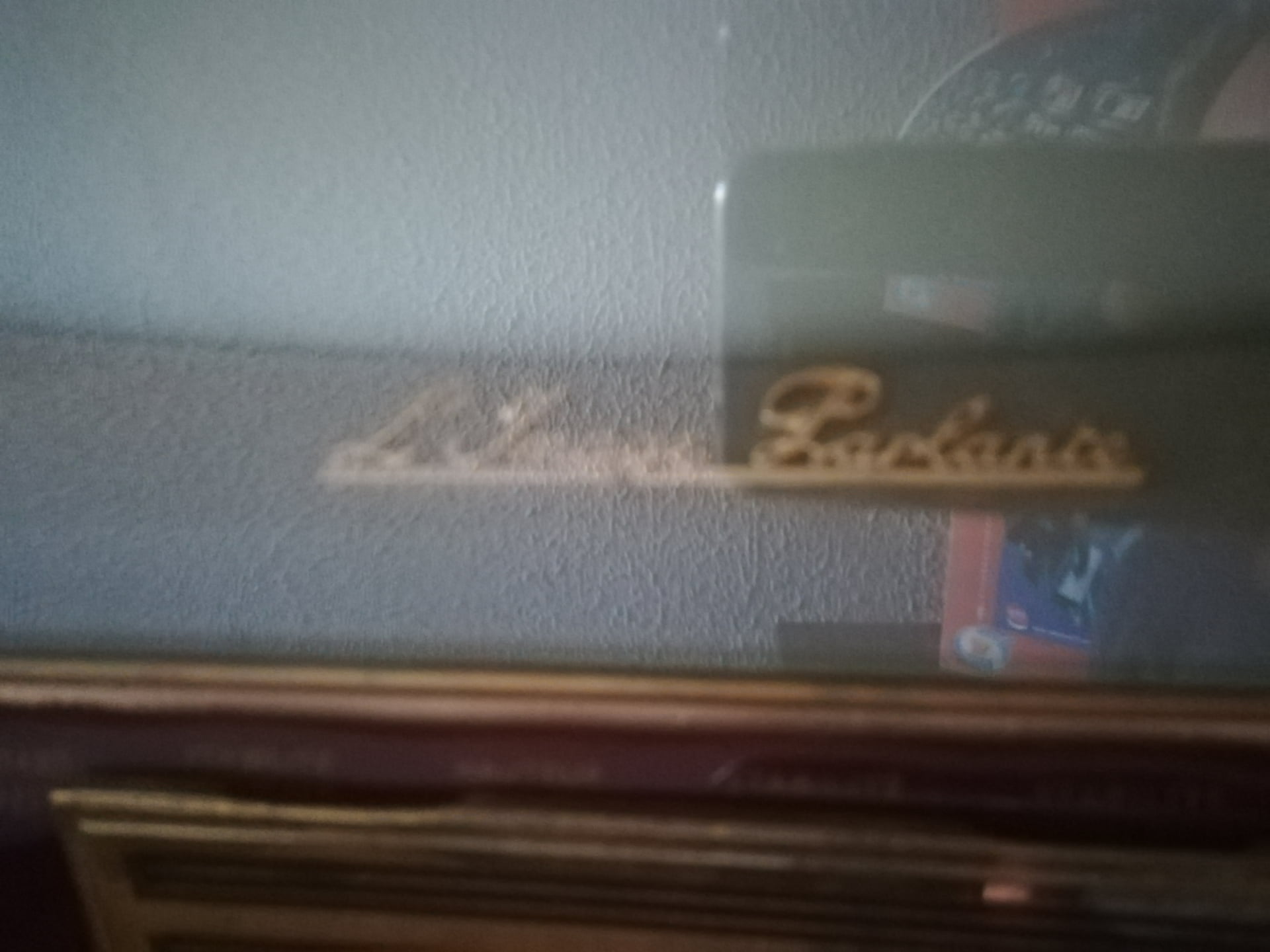

Mon cher sloup, oui la marque l’image parlante, bourvil en était actionnaire, il y a eu des tv noir et blanc et un model couleur le Colorado et ensuite la marque a disparue, des radios aussi ont été fabriqué sous cette marque, il y a des pubs qui ont été éditer dans le magazine le haut parleur, le tv que je possède à un châssis cibot radio certainement une série néo télé… Je m’excuse d’avoir fait c’est intrusion sur le sujet de WILLBREQUIN.

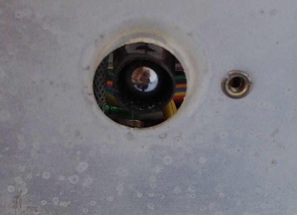

Je vois que ma ‹ mignonette › suscite de nombreux commentaires. Une fois la façade déposée on voit un peu mieux l’objet en question. J’ai hésité à forcer pour retirer ce qui s’avère être un cache. Et effectivement, c’est bien une petite ampoule à vis qui est dans ce cache, une lampe Mazda. On devine également un 6, qui doit donc correspondre au voltage.

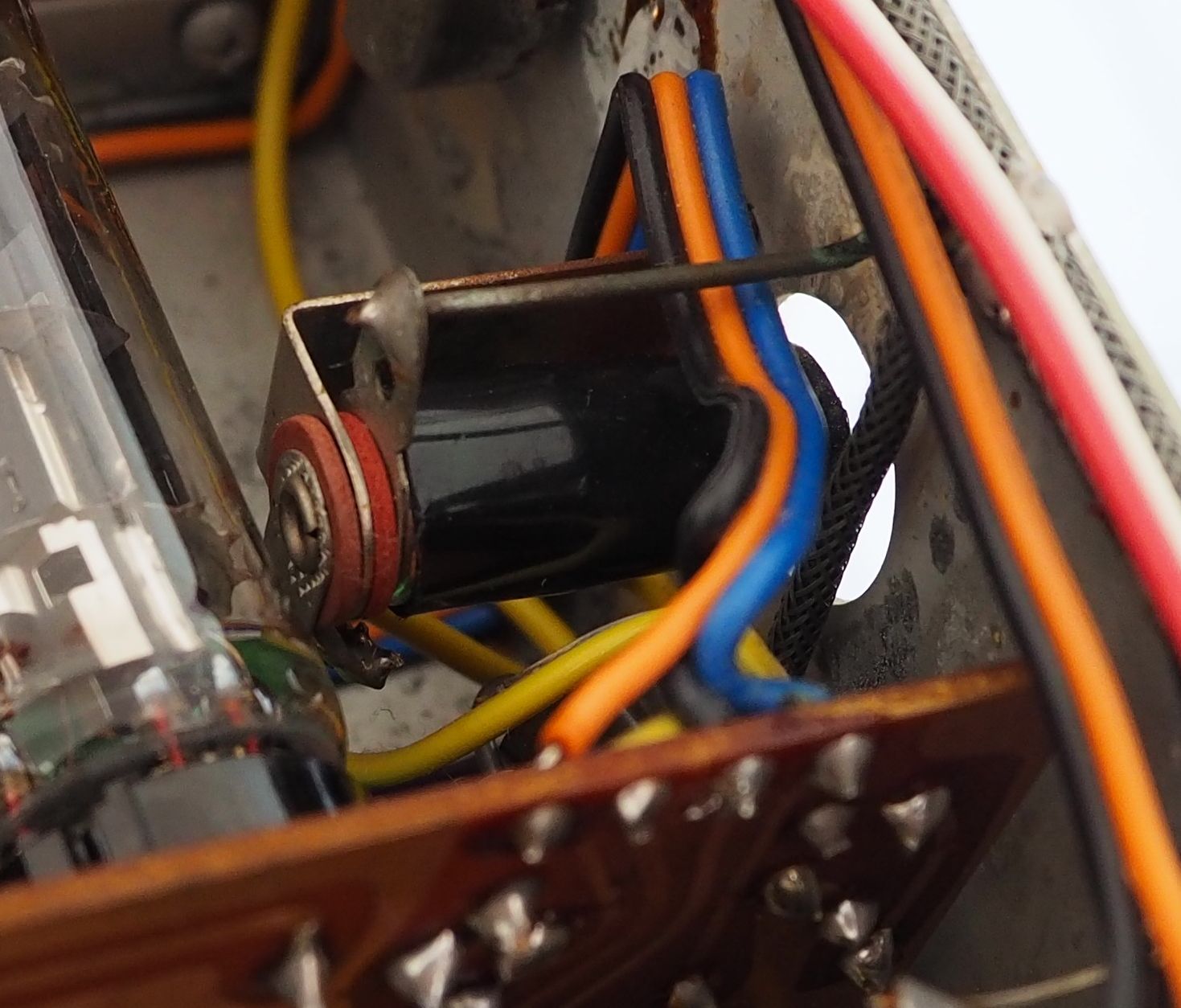

Donc, oui, là, on est quasiment sur que c’est une lampe 6V 0,1A culot E10 ! Hélas, ces gougnafiers de câbleurs ont câblé la douille en fil rigide et au plus court ! (ils auraient du prévoir du fil souple et avec du mou)
Pour l’extraire , par l’avant, et sans tout démonter ni dessouder, il faudra utiliser un tire lampe , qu’on peux se bricoler soi même avec un bout de plastique ou de caoutchouc juste au diamètre du bulbe, ou qui existe tout fait , chez Legrand, ou Orbitec, dispo chez les revendeurs de fournitures pour électriciens :

Remarque inutile , le support de la lampe est fixé avec un rivet :joy:
Ah oui ! je n’avais pas remarqué ce détail qui le rend indémontable …je pensais que le support de la lampe étais clipsé(démontage en tirant) , ou vissé (démontage avec un tournevis)
Là, il faut, soit un tire lampe (Outil que pratiquement personne ne possède !) soit retirer la ECL86, écarter le câblage, commencer a débloquer le culot avec une pince téléphone, puis dévisser (Pas du tout pratique et il faut avoir des doigts de fée comme Frozen !)
