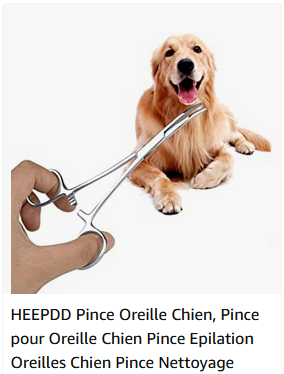

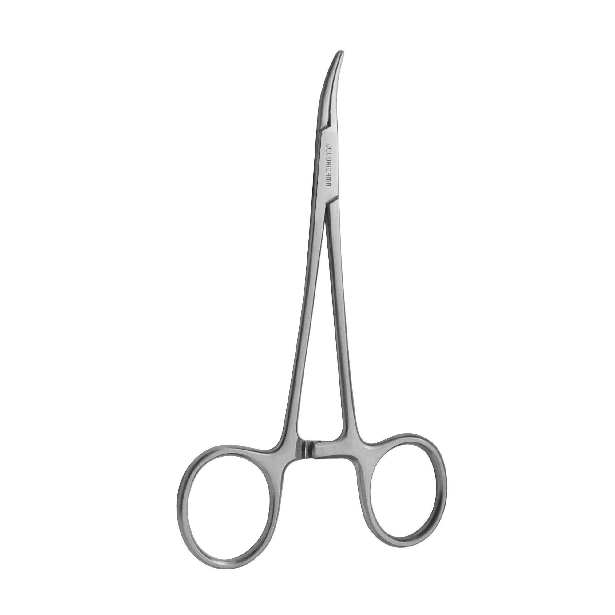

Cette pince (ta photo) est une pince à catgut (chirurgicale) ou (en vraie appellation) « pince hémostatique » ou « pince de Kocher » … elle existe en embout ‹ droit › ou ‹ courbe › et j’en possède plusieurs de différents formats qui permettent de « tirer » des tissus résistants pour les enlever du champ de vision sans les abimer, ou pour arrêter une hémorragie locale pendant l’intervention …
D’où provient cette appellation « moustique » ?
. . . . . . . . . . Le vieux Tryphon
Utilisée également pour l’épilation des bestiaux…

Cette appellation est utilisée dans l’univers du modélisme. Mais j’ignore pourquoi le qualificatif ‹ moustique › lui est associé. C’est une pince de la marque Faller.
