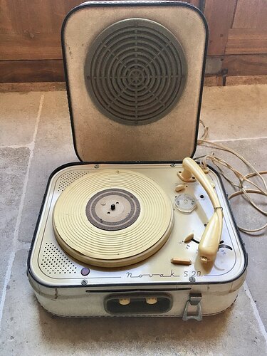

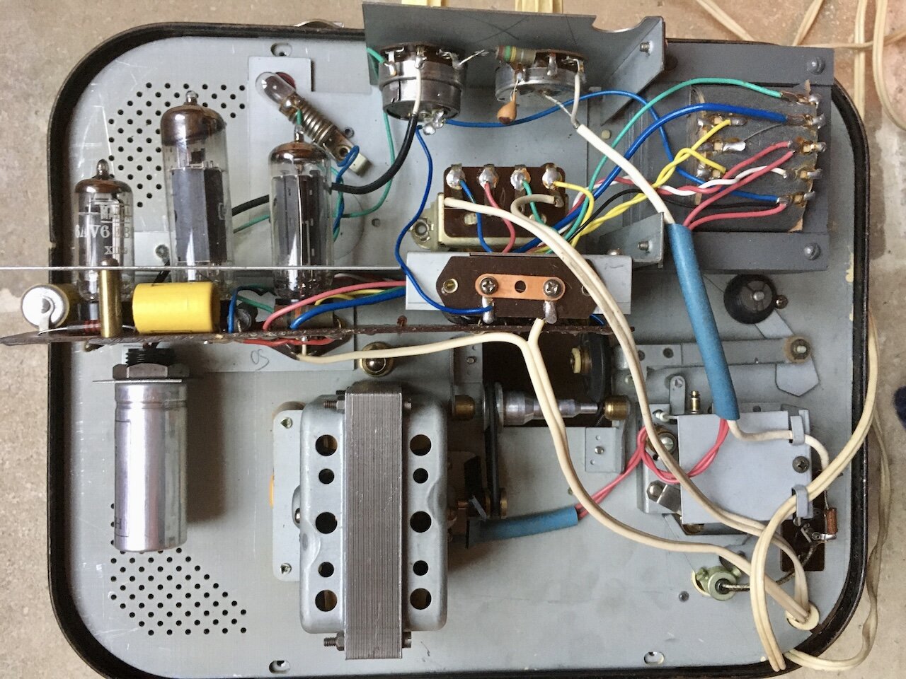

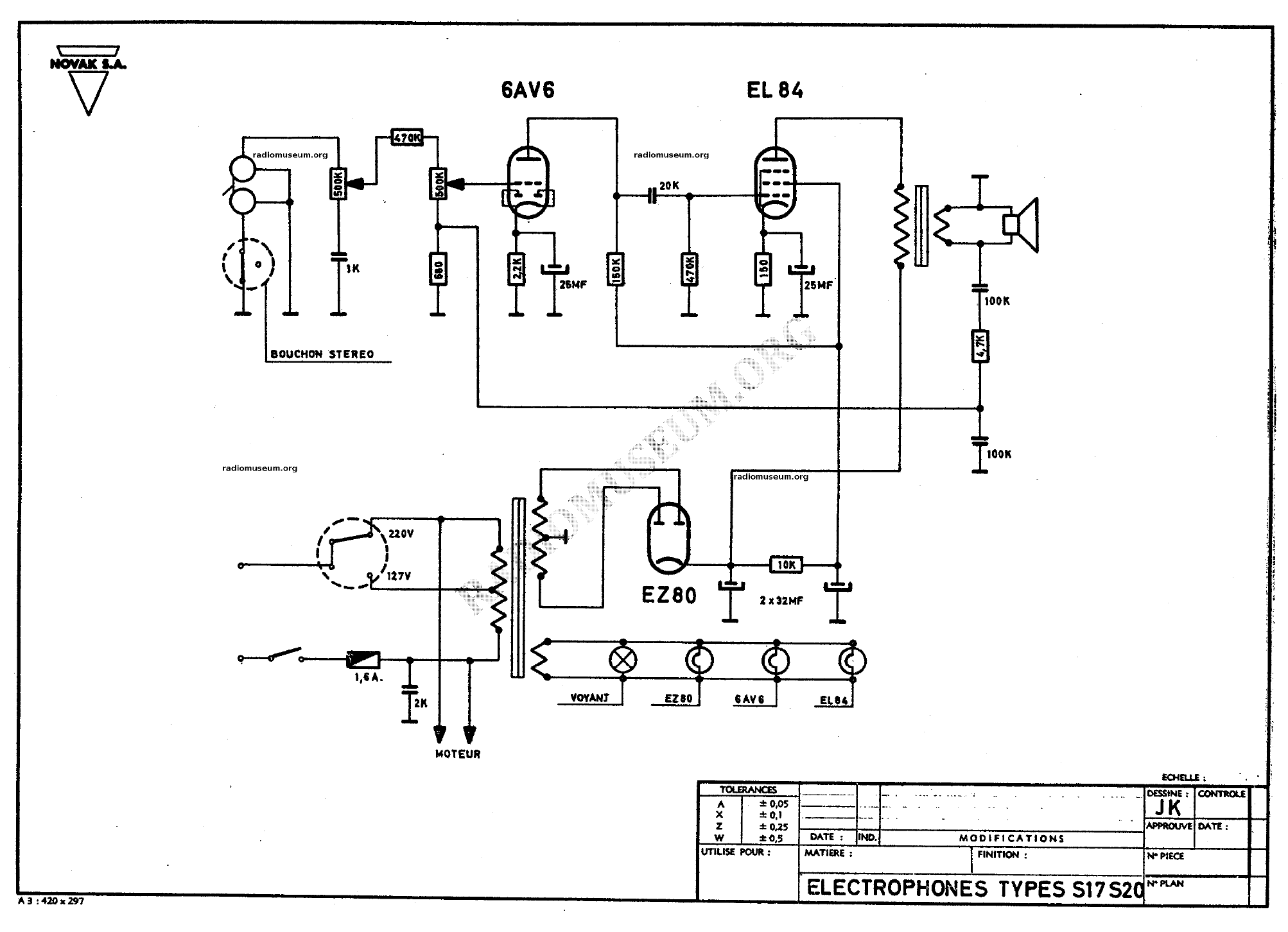

Je vous présente un électrophone Novak S20. Un cachet sur le châssis intérieur le date du 24 décembre 1958. Il fonctionne avec 3 lampes : EZ80, EL84 et EBC91 et a un câblage par circuit imprimé. J’ai rajouté un ensemble de photos dans sa fiche créée dans le Grand Livre par Thierry Magis (Novak - S20 pu/électrophone/phono). On peut trouver le plan sur le site de Radiomuseum. Il est très semblable à l’électrophone Eden S20 (Eden - S 20 pu/électrophone/phono).

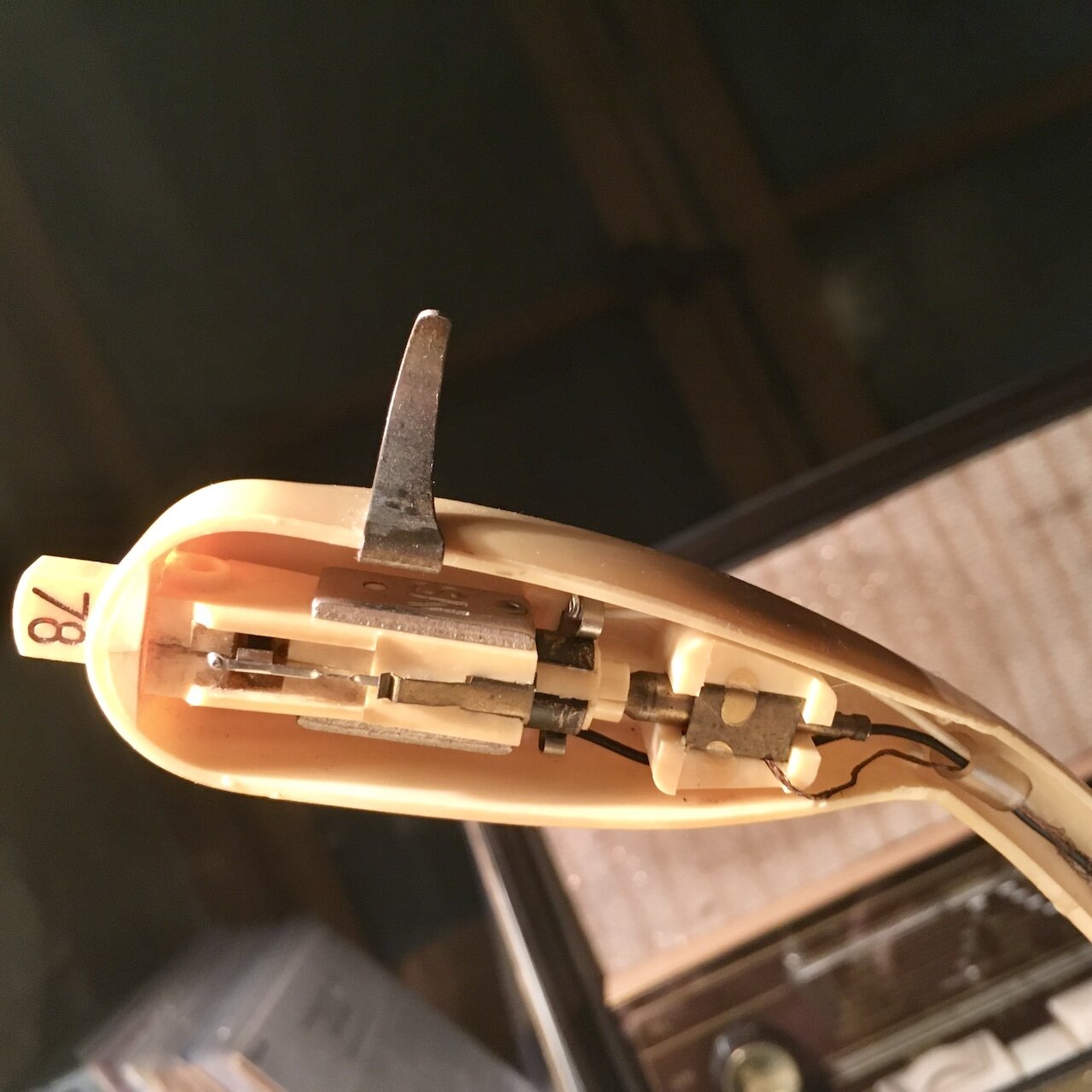

Pour l’instant, je me suis contenté à remettre en place l’axe étagé sur lequel frotte le galet, à remplacer un ressort et à remettre en fonctionnement l’interrupteur. Le plateau tourne à toutes les vitesses et toutes les lampes s’allument. Par contre, pas de son.

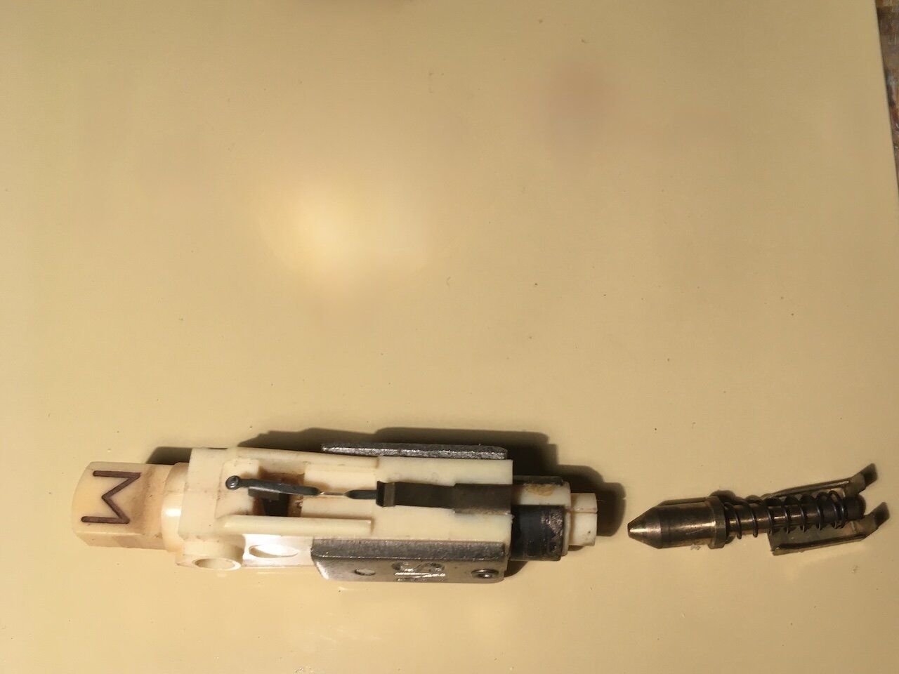

La cellule cristal est HS, le sel de Rochelle s’en échappe. Il n’y a aucun crachotement lorsqu’on touche les stylets. Par contre, l’ampli à l’air de fonctionner, cela crachote lorsque j’enlève la cellule et que je touche les fils.
Il y a certainement des condensateurs à changer; je perçois une sensation de courant lorsque je touche le châssis. Pour aller plus loin dans la restauration, il faudrait d’abord que je puisse y adapter une autre cellule.

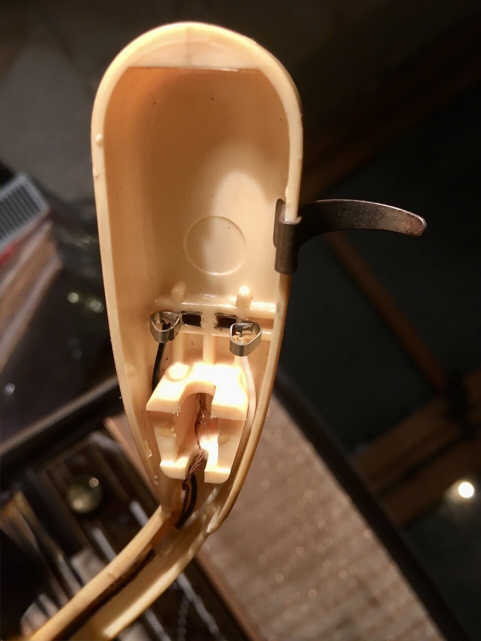

Je pourrais peut-être y greffer cette cellule chinoise à stylet réversible 78 tours/45 tours ?
Est-ce que vous pourriez me donner des conseils:
  • comment la fixer ?
  • l’ancienne cellule était mono : il y a une tresse de masse, un fil noir et un fil blanc. Comment les relier à cette cellule chinois qui a 4 broches ?

  • comment fixer la cellule sur le bras sans que ce soit irréversible ?

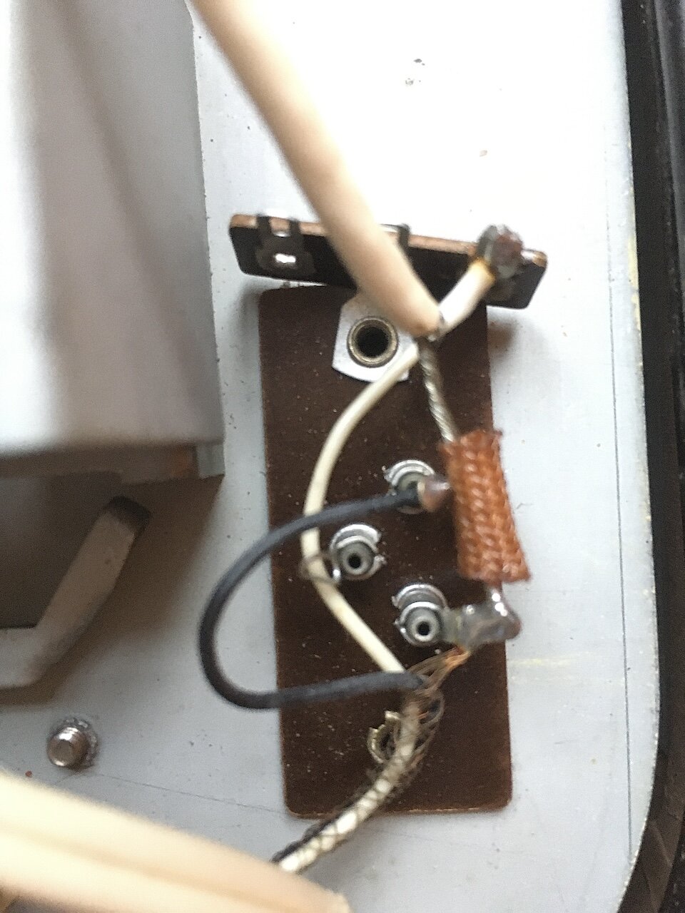

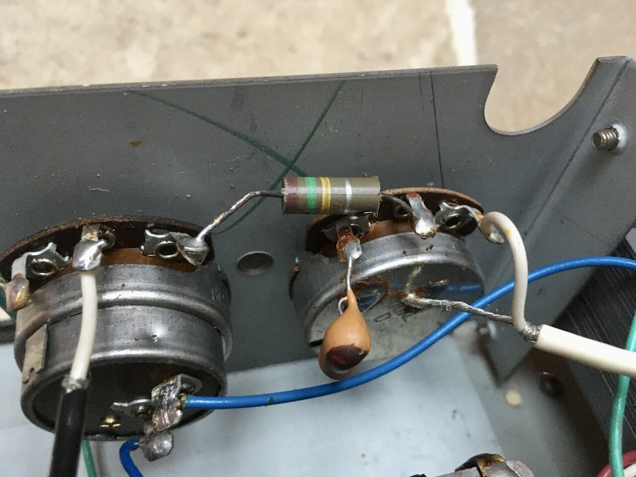

  • comment connecter mes fils ? J’ai un fil noir, un fil blanc et une tresse de masse. Je ne vois pas clairement où vont ensuite ces fils : la masse sur le châssis, le fil blanc sur le potentiomètre des aigus-graves, le fil noir peut-être aussi sur ce potentiomètre.
    Deux photos du devenir des fils de la cellule :
le brochage de la cellule est sur le net
pour transformer une cellule stereo en mono on met les deux canaux D et G en //

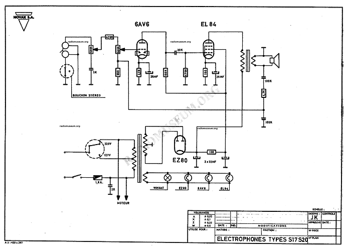

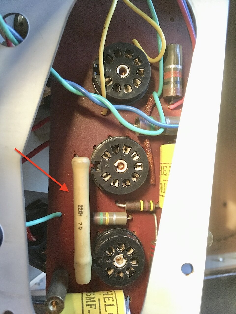

Pouvez-vous me dire si ce composant marqué par la flèche rouge est le condensateur de liaison de 20 K indiqué sur le plan.
Merci pour votre aide,
Philippe
Oui c’est bien la capa de liaison de 20 k ; vous avez un doute sur celui ci ? ce condensateur si il fuit amène une tension positive sur la grille de la lampe provoquant de la distorsion et une consommation élevé de celle si
Merci. Je voudrais sécuriser l’électronique de cet appareil. Il faut d’abord que j’identifie les composants. Je vais mesurer les tensions aux sorties des lampes mais le circuit imprimé ne simplifie par la vie pour identifier les n° des broches.
Si ce condensateur fuit, je dois le remplacer par quoi ?
le condensateur vous le remplacer par un 22 nF 400v
