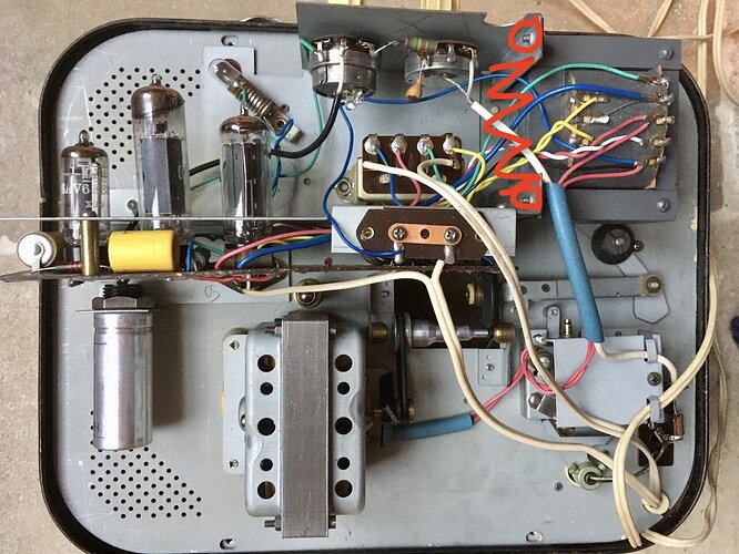

C’est donc la proximite des deux transfos que est la cause du probleme

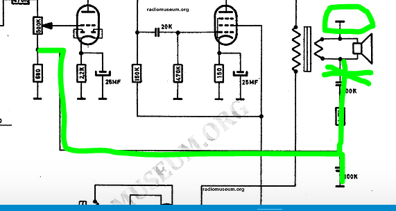

Il y a une parade ? Tu ne crois pas que les 2 condensateurs 100 K dans les tubes en verre pourraient être source de problèmes ?
il font parti du systeme ce contre reaction
verifie la masse du HP
et tu peux les debrancher pour voir ou plutot entendre
Les deux fils du HP sont bien reliés à la masse. Je débranche une patte de ces 2 condensateurs en fin de soirée.
Bon, j’ai enlevé une patte de ces 2 condensateurs. Ils fuient : 548 nF et 572 nF au lieu de 100. Par contre avec une patte enlevée, il y a toujours ce ronflement.
le ronflement viens du transfo BF trop pres du transfo d’alimentation
pas grand chose a y faire sauf revoir toute le disposition des elements et eloigner le plus possible le transfo BF du transfo d’alimentation
en regardant la platine par le dessous je le vois pas de solution evidente , le rapprocher du moteur ne serait pas un meilleure idée

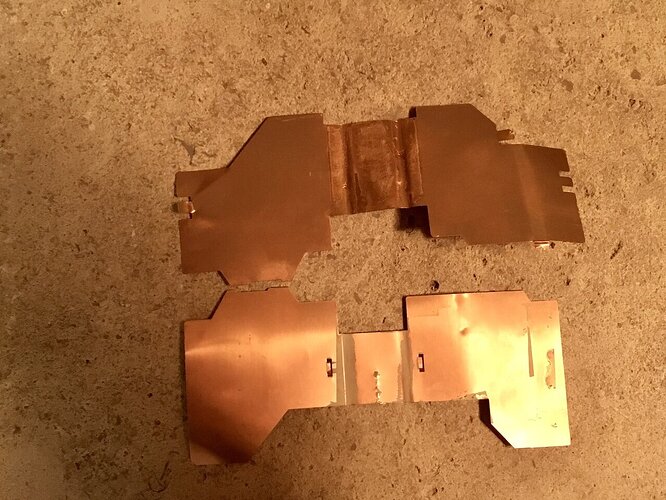

on pourrait essayer un spire cuivre en C/C autour du transfo
pour cela il faut trouver un peu de ruban de cuivre large de 15 a 20mm assez long pour faire le tour du transfo BF
Eventuellement, j’ai ces plaques de cuivre qui entouraient un transfo de MacIntosh. Je pourrai peut-être les recouper et les relier ?

on blinde le transfo BF
faut pas qu’entourer ce n’est pas un blindage electrostatique mais un blindage magnetique qui obeit a la loi de Lentz
il faut que les deux extremites de la bande cuivre soient bien soudées entre elle pour former une spire en C/C qui va s’opposer au passage du champ magnetique
et la bande cuivre doit etre mise en forme pour epouser au mieux la forme du transfo et du bobinage
pour cela il faut deposer le transfo
J’hésite à le faire, le transfo est riveté et je crains de tout abîmer.

@radiolo. Je vais essayer de trouver du ruban adhésif en cuivre et le poser sans démonter le transfo BF. Si j’arrive à bien le positionner, est-ce que je dois le relier à la masse ?
jamais utilise , ce sera peut etre trop fin
j’utilise des blindages de recuperation qui font 0.3 a 0.4mm
en plus il faut souder entre elle les deux extremites
C’est ce que j’ai pour le moment mais je n’arriverai pas à les positionner sans enlever le transfo. Et que penses-tu de positionner entre les 2 transfos une plaque en acier doux le long de l’équerre en utilisant ces 2 vis ?
