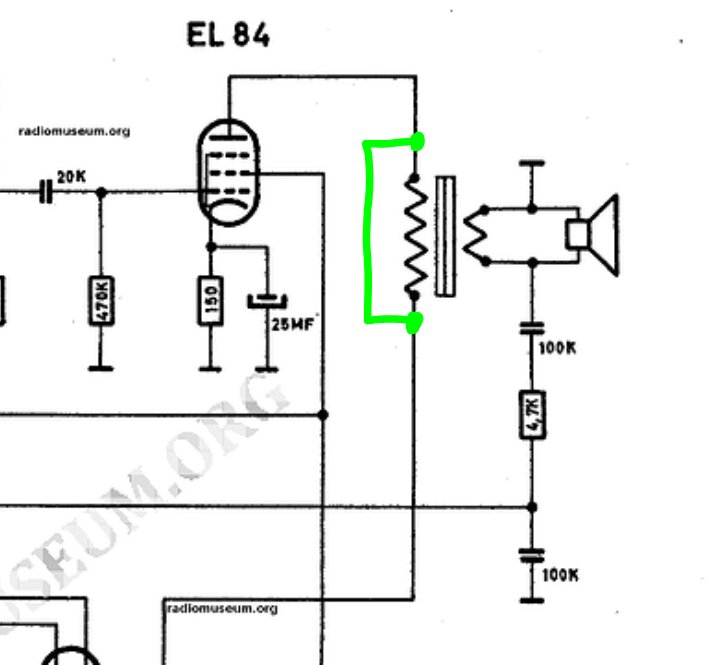

reste a enlever la EL84 et si cela ronfle toujours c’est un couplage magnetique entre le transfo d’alim et le transfo de HP ( pourtant ils sont bien montes champs croises a 90°)
Enlever la EL84 ne change rien. Il y a toujours un petit bourdonnement de fond. Si j’injecte un signal via un Bluetooth, le son n’est pas mauvais, le bourdonnement léger est là mais couvert. C’est audible.

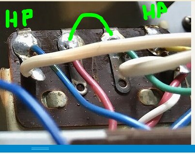

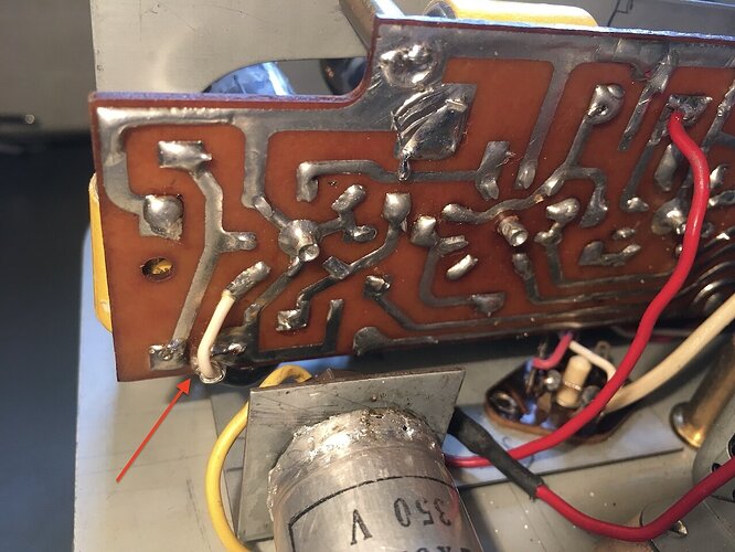

Par contre si je mets le. potentiomètre de volume fort. J’entends en plus un grésillement qui s’amplifie lorsque j’approche ma main du fil blanc sur le potentiomètre de volume ou à son entrée sur la carte imprimée au niveau de la borne 1 de la 6AV6 (voir photos).

Non, mais le HP est dans le couvercle de l’électrophone avec plus d’un mètre de fil. Si j’éloigne le HP de cette distance de l’appareil et que je mets mon oreille contre le HP, j’entends le bourdonnement qui sort du HP.
pose un C/C sur le primaire du transfo HP
si le ronflement disparait c’est lui qui ramasse
Oui, cela disparaît.
