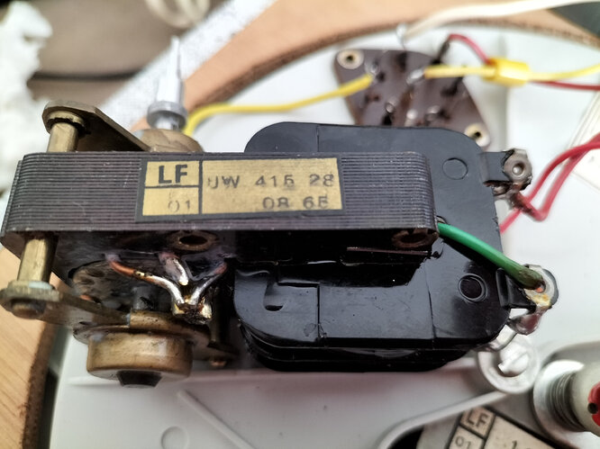

photo du moteur
je l’ai sorti avec les 3 vis qui le maintiennent au chassis , il ne demarre pas du tout. à la main , il n’ai pas grippé

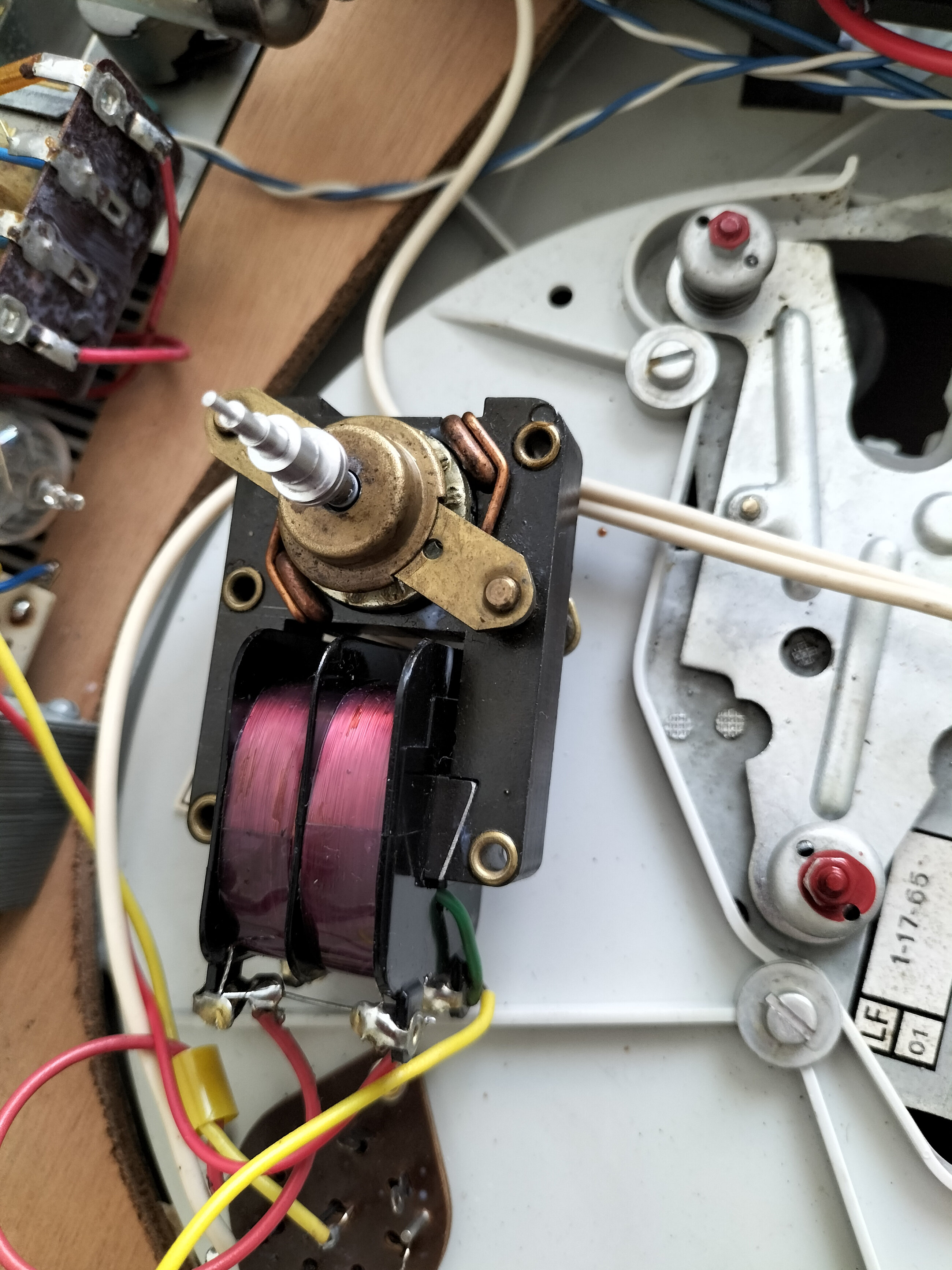

faites moi un photo du moteur cote bobines
1 ou 2 bobines ?
j’ai refait une photo côté bobine . double bobine le 110V est present

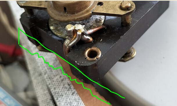

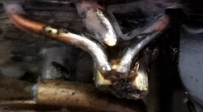

verifier les soudures des spires de frager
m’ont l’air bien
les deux cotes sont bien soudés

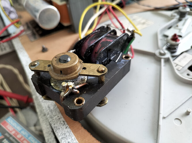

le moteur sous tension
le rotor , tu peux le tourner a la main ou il se colle ou frotte sur les pieces polaires ?
sous tension, le rotor tourne à la main sans frottement. c’est assez libre
