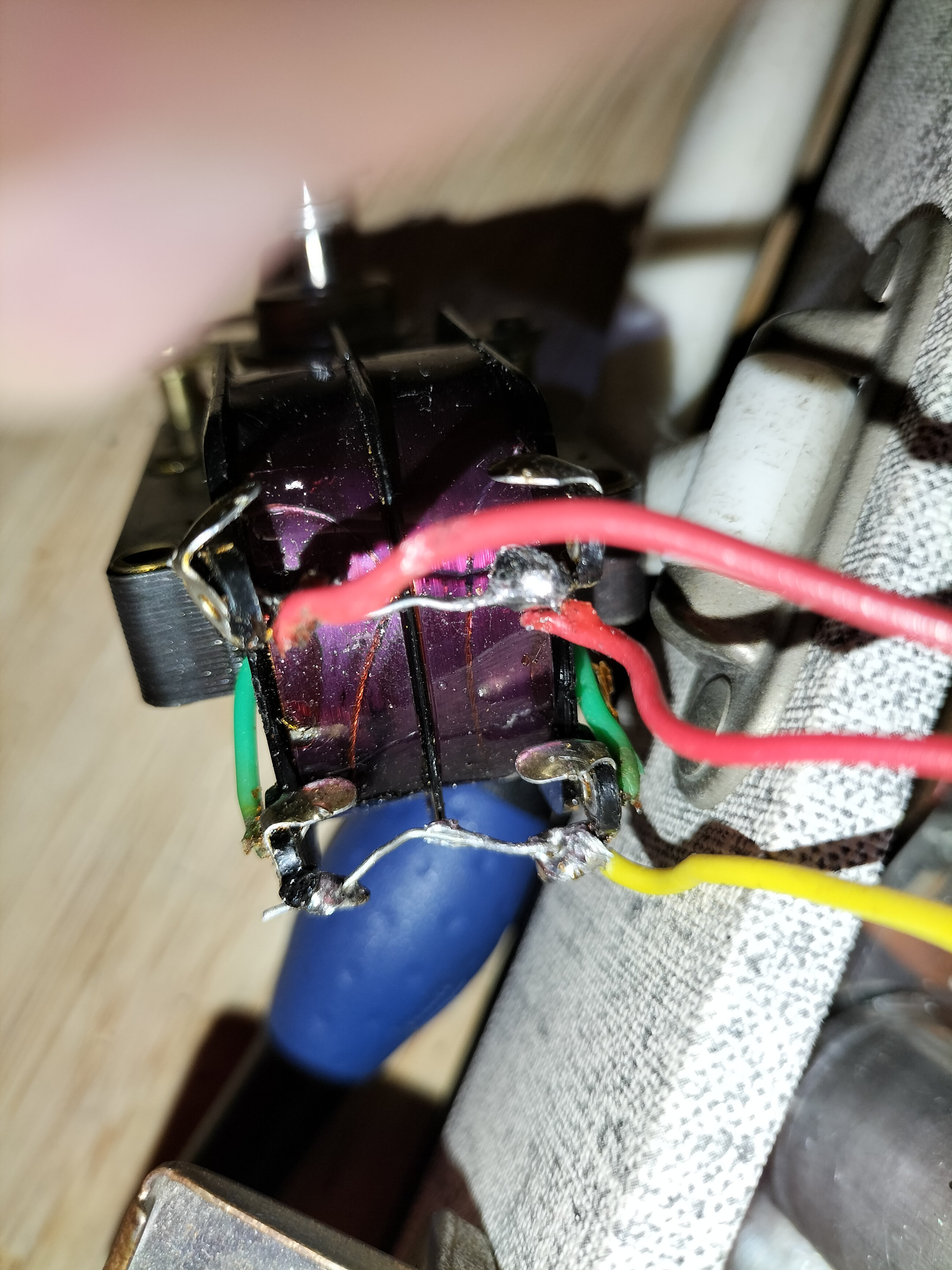

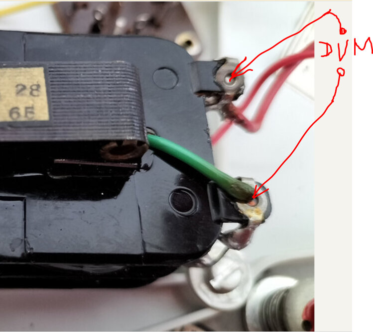

j’ai incisé les fils vert pour test de continuité sur les bornes et ca ne sonne pas. je ne vois pas de vernis sur le cuivre qui empêcherai de prendre un point de mesure ?
pas de champ magnetique
soit ta mesure de tension est fausse
soit ta mesure de R des bobines est fausse

comment et ou mesures tu le 110V ?
j’ai du arreter cet apres midi,
pour la mesure du 120V
sur la borne fil rouge et chassis métallique =110V~
sur la borne fil jaune et chassis métallique =110 ~
bien voila l’erreur
la tension aux bornes des bobines
se mesure un fil sur chaque borne de la bobine

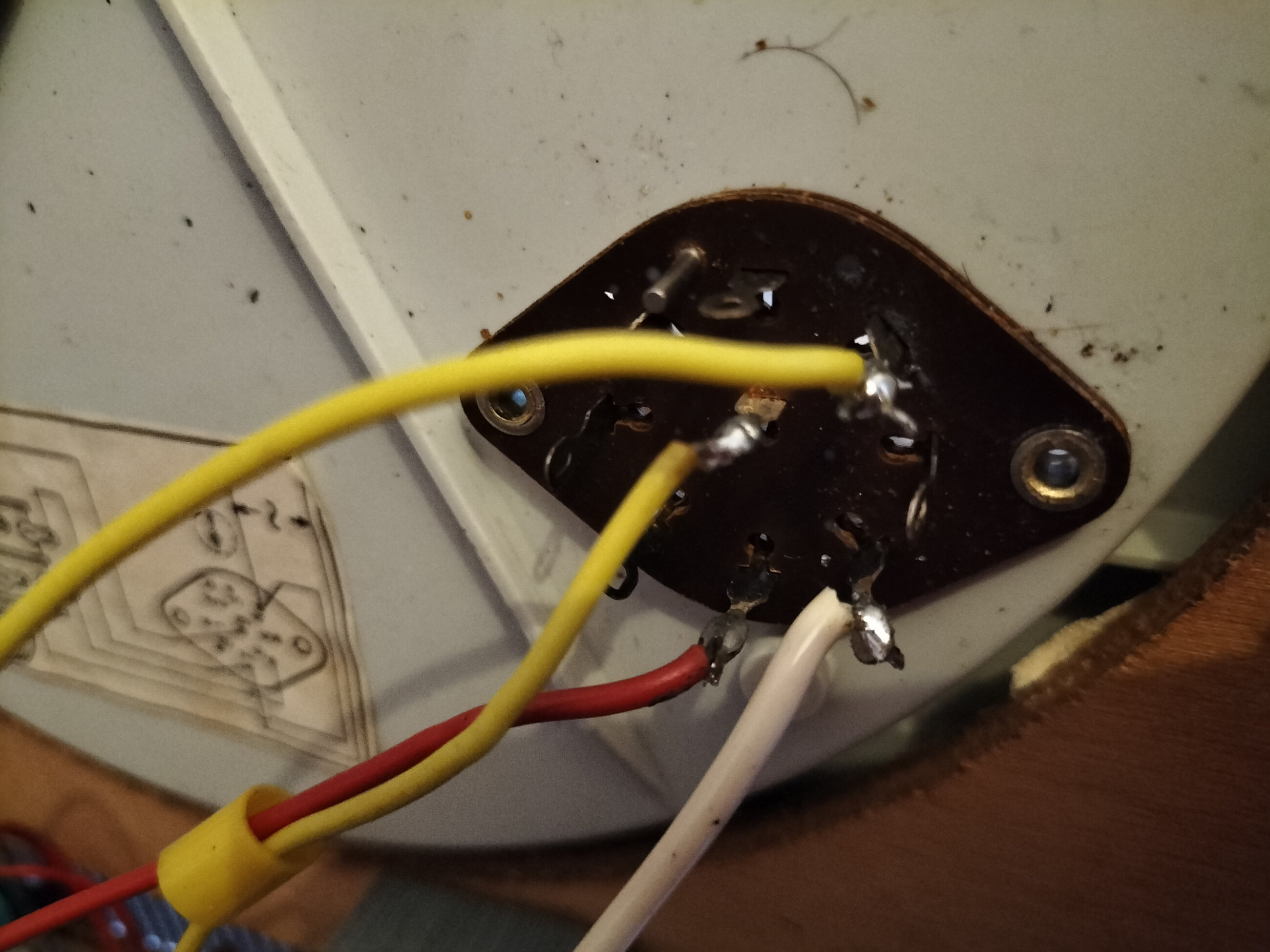

photo du dessous de la platine la ou arrivent les 2 fils venant du moteur

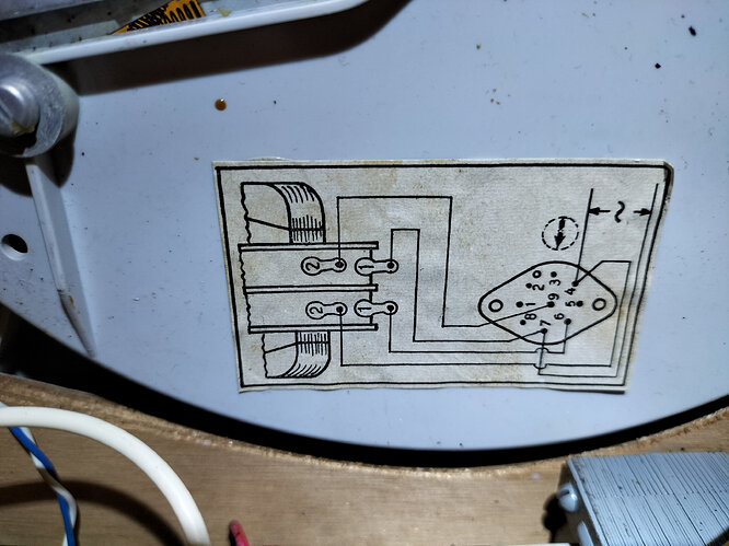

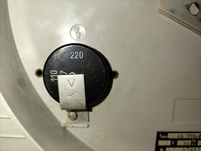

je reprends mes mesures et je constate la connection des fils sur le selecteur 110v et 220v n’est pas conforme a l’étiquette papier sur le moteur . j’ai mesuré la continuité sur le selecteur , ce qui fait que mon fil jaune du haut qui va sur les bornes des bobines n’es relié a rien!

ta photo montre ce qui doit etre le repartiteur secteur
dessus cela correspond a cela
fait aussi une photo qui montre le dessous complet
c’est bien le repartiteur secteur
mais cela a ete completement bidouille car normalement les 4 fils des bobines y arrivent pour pouvoir passer la platine en 110 (bobines en //) ou 220V (bobines en serie)
il y a effectivement 0V sur les bornes du moteur et bien 220v fil alim sur le selecteur 110v 220v sur une sortie du transfo et 110V sur l’autre fil rouge sur une borne bobine

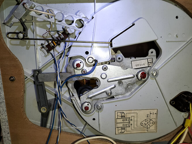

par contre sous la platine je n’ai pas encore repere l’inter de mise en marche/arret par le bras
un interrupteur ?
je n’en vois pas
le moteur tourne peut etre en permanence et l’arret marche du plateau est mecanique en reculant le galet
philips a fait tellement de choses etranges …

c’est bien cela c’est le galet qui sert a mettre en marche ou arreter le plateau
et cela n’a pas l’air d’ete simple a regler mecaniquement …

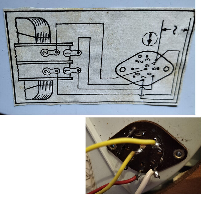

super . c’est ce qui me semblait pas d’interrupteur sur ce modèle en fait pas Philips mais Europe. ce sont les mêmes a priori. pour recabler je ne sais pas comment faire?
le cablage moteur est en parallèle quand les bobines sont sur les memes fils ?
et ne correspond pas au schema de cablage ni du moteur ni du selecteur!
tu remet le moteur en place
tu suis le dessin
mais si tu as des difficultées a lire un schema electrique , ça va etre complique
ou sont les deux fils qui amènent la tension secteur sur la platine ?
j’en vois un ici
ou est l’autre ?
il y a des N° sur le repartiteur secteur comme sur le schema ?
