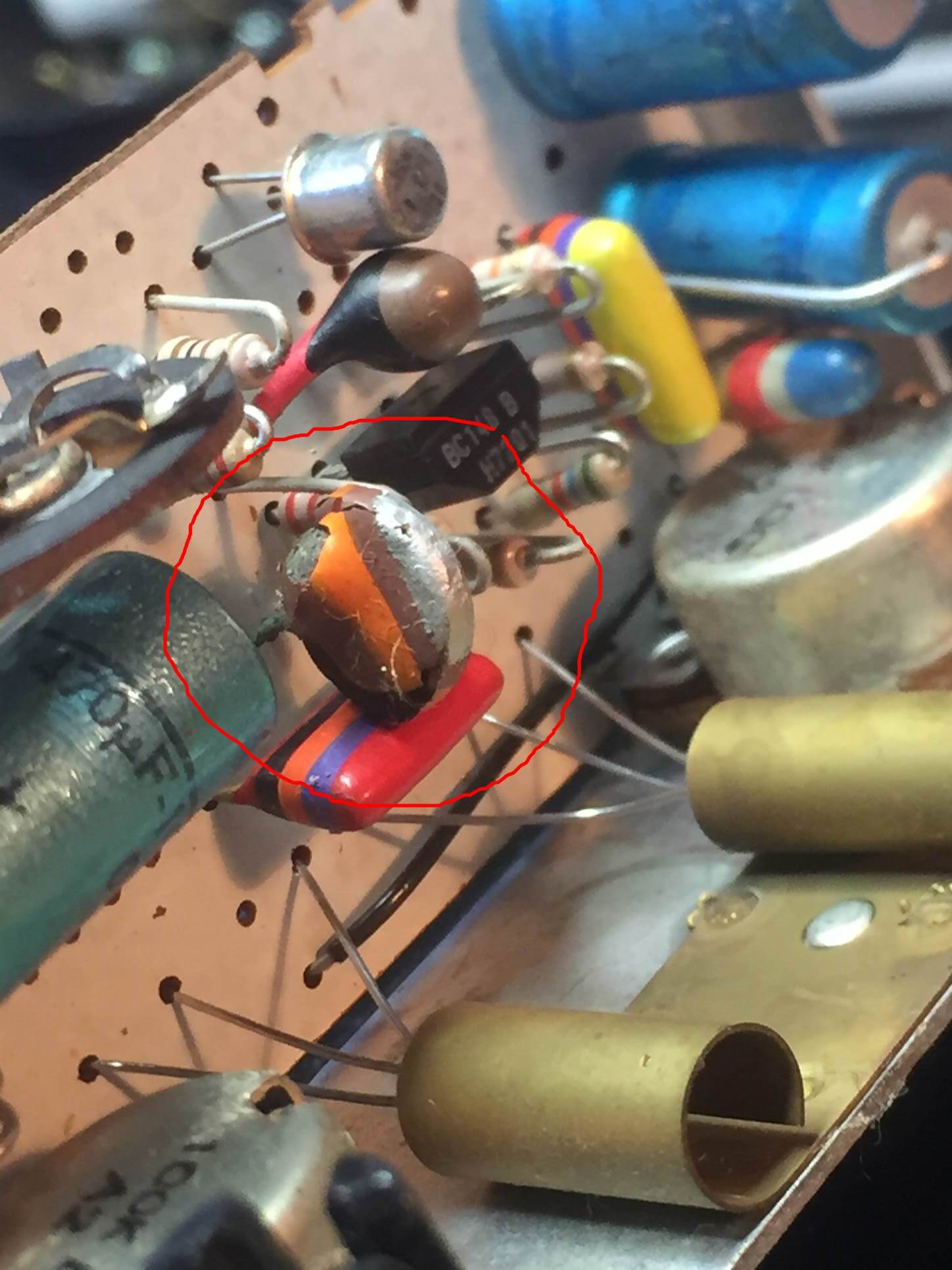

electrophone radiola-Philips 4540
J’ai un electrophone qui tourne mais pas de son.

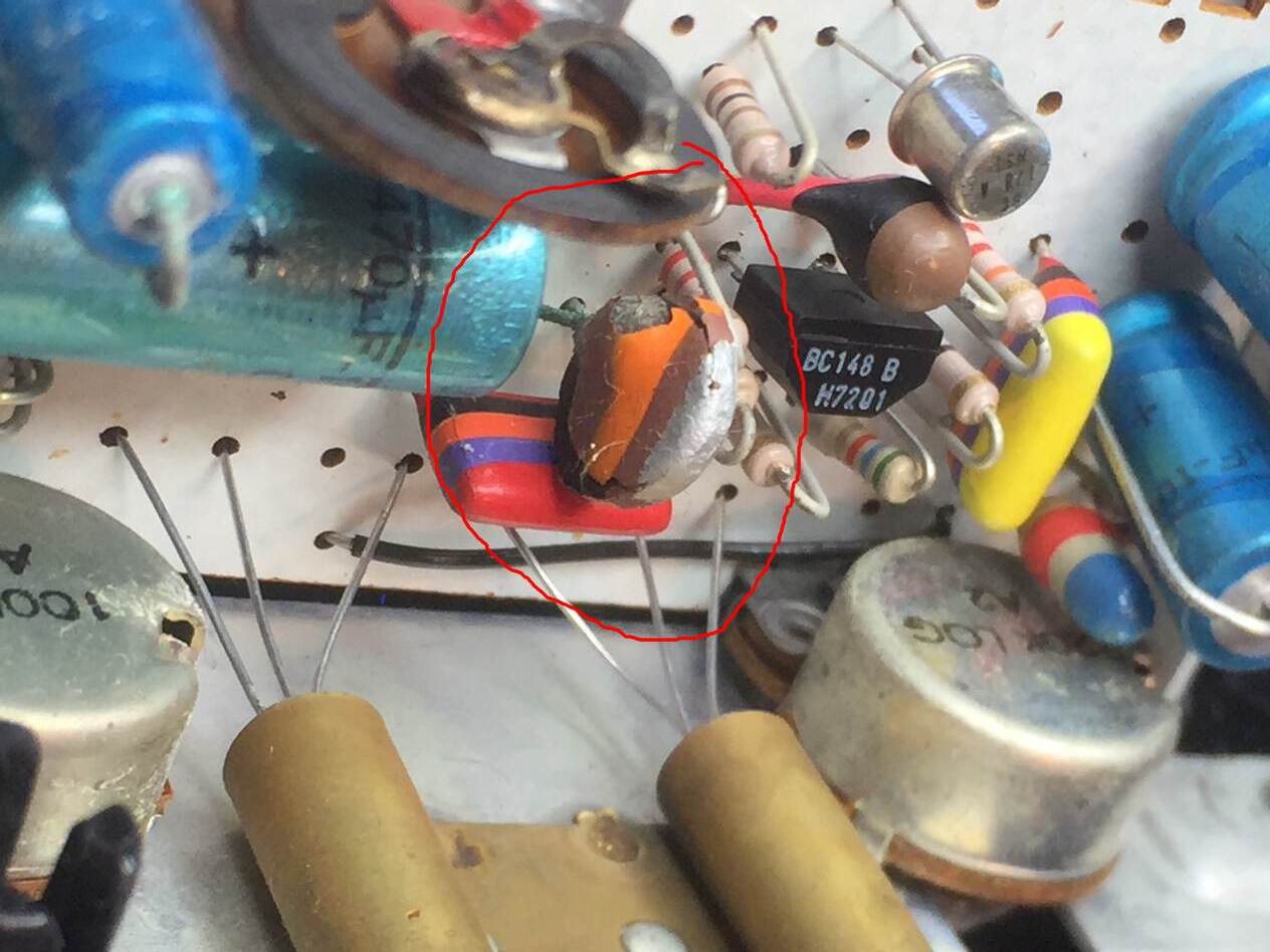

Après ouverture et inspection, je vois un composant qui ressemble à un condensateur. Je connais mal les vieux condo, donc j’ai un doute. Pas de doute qu’il soit HS, mais un doute sur le faite c’est bien un condo et sur sa valeur.
Il est cylindrique, comme une rondelle épaisse et le code couleur est alu-marron-orange-marron.
Merci pour votre aide et avis.

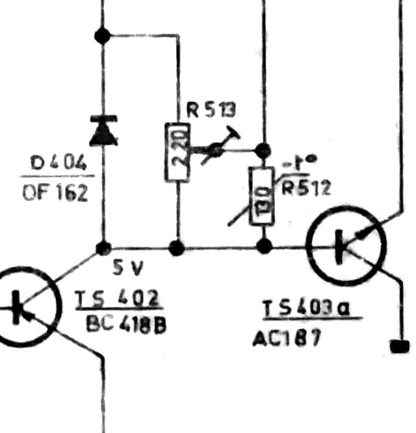

Ne serait-ce point une CTN de 130 ohms qui sert à polariser les transistors de sortie, un push–pull complémentaire de transistors germanium ?
C’est un composant très rarement défectueux…
je confirme, CTN 130 ohms pour la R-512
Michel…

HS elle semble, elle est gonflée et la peinture est partie sur la partie basse… humidité?
Où puis-je trouver ce composant? quelqu’un aurait-il cela ?
Merci,
LB
Votre ctn est peu être pas HS , avez vous mesure la valeur ? la peinture est peu etre tombe mais ça veux rien dire !

Merci pour les infos.
J’ai démonté la CTN, mesuré, elle fait 130/140ohm, et la résistance diminue quand je la chauffe. Donc elle est ok.
Faut que je trouve la panne (j’ai un bruit très faible dans les HP, un petit ronronnement, mais pas de musique.

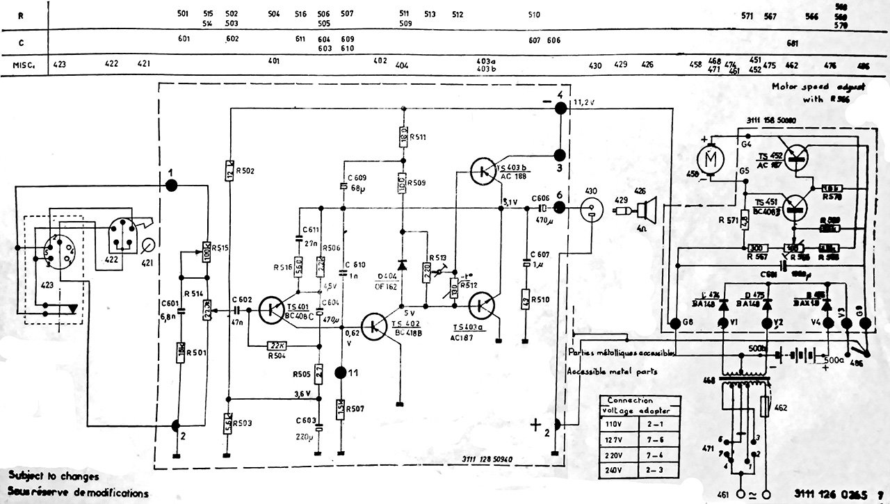

Vous avez probablement un ou plusieurs transistors HS dans la partie ampli…
Il vous faut tester les jonctions des transistors avec un multimètre en position DIODE.
Vérifier aussi les 2 résistances de faible valeur en série avec les émetteurs des 2 transistors de puissance…
Vérifier aussi les pistes du circuit, elles sont très fines et se coupent facilement, la coupure n’est pas toujours visible à l’œil nu !

Vous devez trouver un strap entre borne 3 et 4 pour verifier le courant de repos des transistors de sortie en intercalant un milliamperemètre à la place ,vous serez tout de suite renseigné !
Salutations Jean-Luc
bonjour
Avant de voir le courant de repos ; regardez si vous avez la moitie de la tension d’alim sur les transistors de sortie
au niveau du condensateur de liaison HP ; ex : si vous avez une alim de 14 v vous devez trouver 7,5 v environ
si ce n’est pas le cas il y a un transistor défectueux ou qui a le pb que j’ai déjà évoque ici !
je viens de dépanner un électrophone cette semaine qui avais un pb de son sur une voie avec les même transistors
que le votre ; conclusion un transistor ayant des fuite entre collecteur ,émetteur , base et le boitier de celui ci

J’ai donc testé le condo de sortie, 500µF mesuré pour 470µF, donc ok.
J’ai donc testé la méthode de la tension continue entre les 3 pattes et le boitier. Je montais la tension, mais au dessus de 6 ou 8v, mon alim stoppait et me disait CC…
Puis j’ai remonté et testé, et hop ça marche !!!
