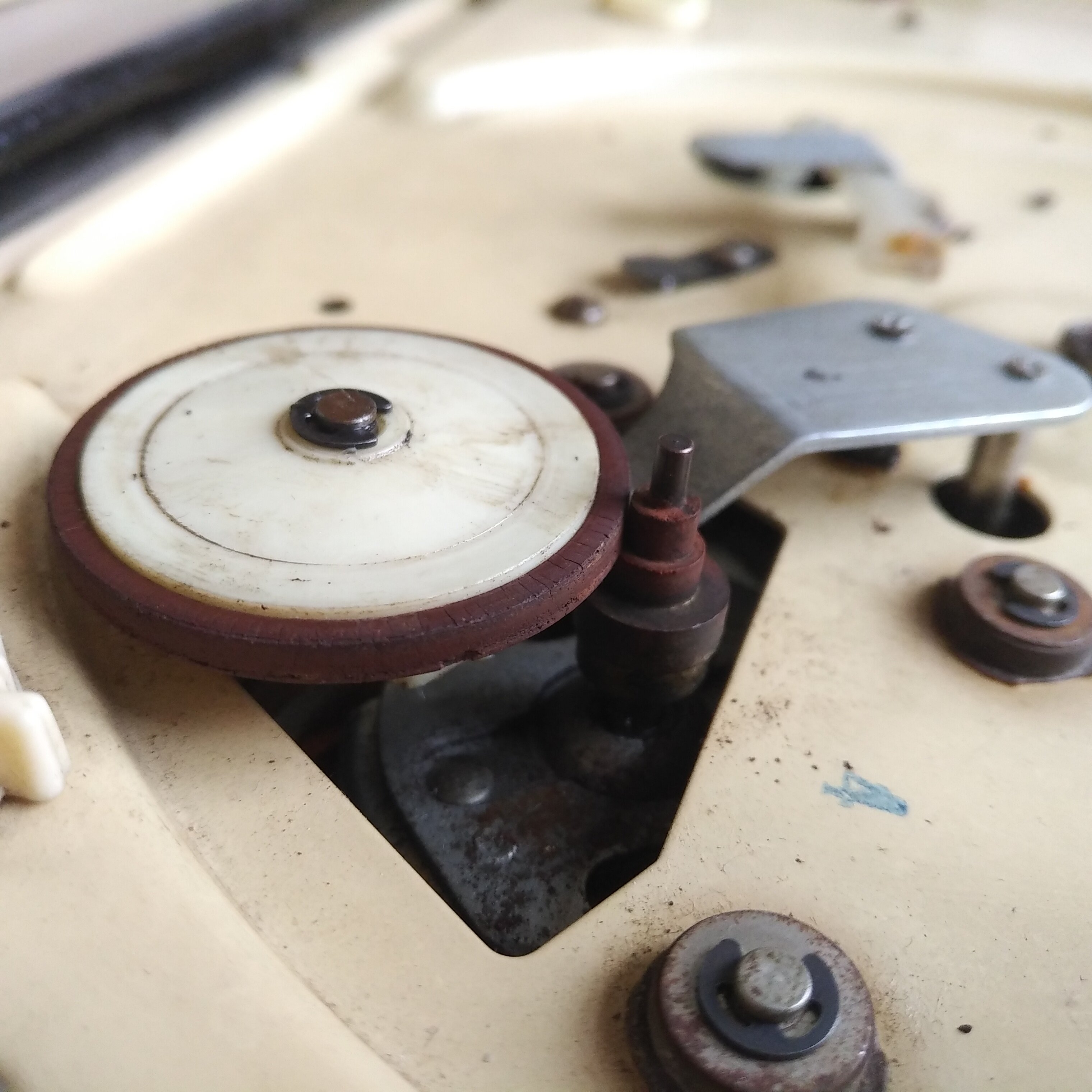

voici une photo des galets, tout à l’air normal.

sur la photo c’est evident le galet mord sur l’etage inferieur de la poulie moteur
regler la hauteur du galet a 0.5mm de plus en hauteur

la piece supportant le galet a sans doute eté tordue par des mains inexpertes en tentant de remettre le plateau a force alors que le selecteur de vitesses. n’etait pas sur 0
et si la position 0 nexiste pas il faut delicatement avec le doigt ou un outil escamoter le galet en remettant le plateau

bien regarder la piece support galet , en general c’est elle qui est tordue
comme expliqué plus haut cela arrive souvent quand on remet le plateau sans precautions
attention en la redressant de ne pas dessertir l’axe de coulissement vertical a moins qu’il y ait deja du jeu au sertissage

et si le caoutchouc parti du galet s’est collé à la poulie, ça a fait augmenter son diamètre, donc la vitesse

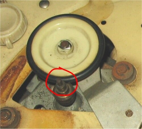

Par contre, j’ai trouvé la cause de ce mauvais positionnement : le galet est monté à l’envers.
Sur ce galet, il y a une face bombée, et une face creuse. C’est cette dernière qui doit être en haut, le bandage étant légèrement déporté.
Voir sur cette photo :
On voit sur cette photo que le bandage a été remplacé par un joint torique. (et le circlips par un bout de trombone, mais ça, c’est pas top).

j’ai remis le galet à l’endroit. il se positionne mieux, mais j’ai toujours 36t/mn au lieu de 33, et cela s’entend (le son est trop aigu).
j’ai donc entrepris de nettoyer la poulie, avec une petite lime, en faisant tourner l’electrophone pour être bien sur de la garder bien ronde.

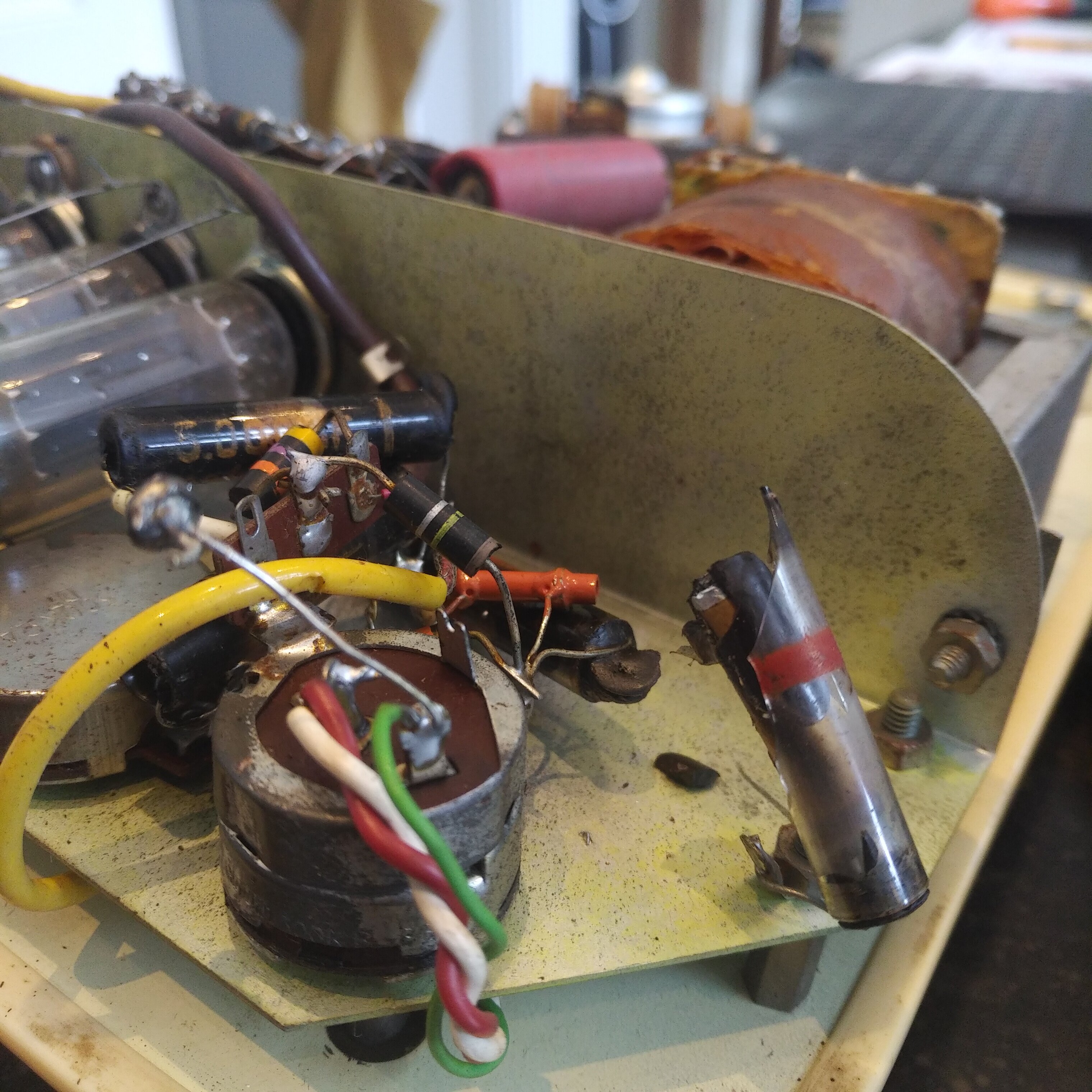

cela a bien marché… jusqu’à ce que je touche en meme temps avec ma lime la poulie et la plaque métalique qui tient le galet. j’ai eu un gros boom, le disjoncteur différentiel a sauté. et l’un des condensateurs de la partie tonalité a explosé.
à priori c’est le seul dégat, tout le reste à l’air en bon état.
cela faisait déjà de nombreuses fois qu’on me disait de ne pas l’utiliser avant de changer les condensateurs ;-( … je vais donc m’y atteler, et vous tiendrai au courant de la suite une fois les condensateurs changés.

Bonjour.Et, surtout, si, vous devez intervenir sur le bandage du galet, dites-vous bien, que son diamètre importe peu,le principal étant qu’il puisse évoluer dans l’espace qui lui est dévolu.Le joint torique (vu sur la photo de JLouis),est la meilleure solution.
Si je vois bien, sur la photo, le condensateur éclaté semble être celui de 2 nF entre masse et interrupteur secteur. Si c’est bien celui-là, il est inutile de le remplacer, il peut être tout simplement supprimé. Ceci évitera en plus de prendre des châtaignes en touchant le châssis.
merci Jlouis de cette précision,
c’est donc le condensateur qui sert à rien qui a explosé !
quel était donc son role intial ? à part donner des chataignes ??
cette petite explosion m’a convaincu de changer les autres condensateurs avant de continuer à jouer avec !
Ces condensateurs montés sur tous les appareils de l’époque étaient censés atténuer les parasites transmis par le secteur. Actuellement, leur intérêt est discutable, et leur suppression évite un risque important d’électrocution s’ils sont défectueux.
