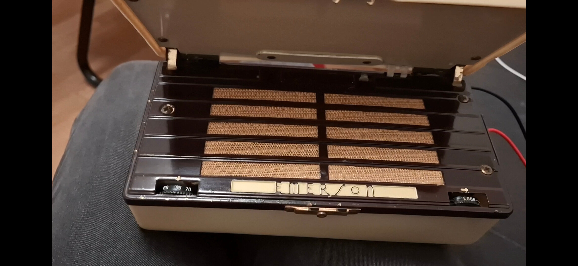

Emerson 508 en parfait état de fonctionnement

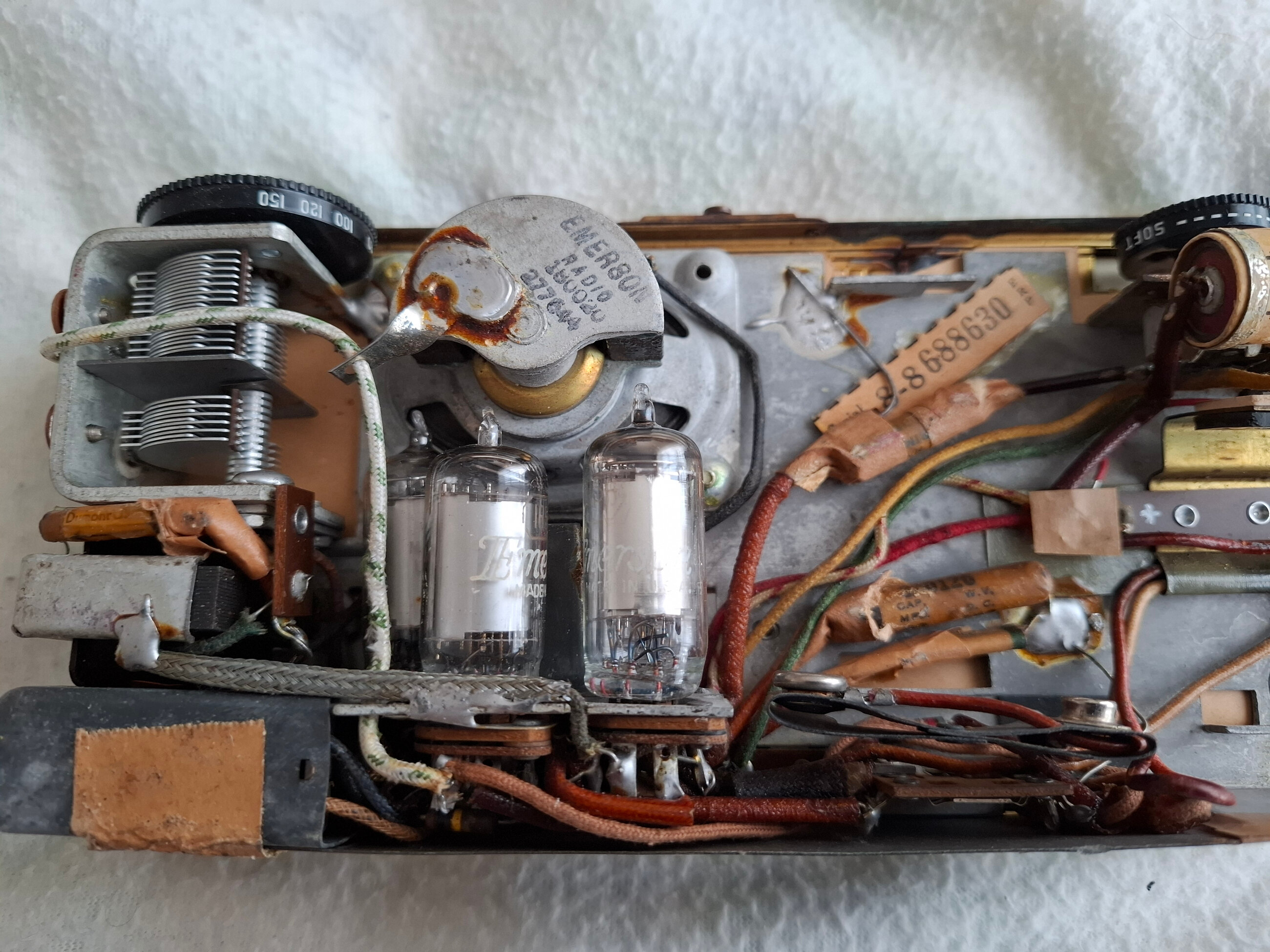

Depuis ce jeudi, je suis l’heureux propriétaire de ce petit Emerson 508 en parfait état de fonctionnement, à l’exception d’un léger faux contact sur le CV variable de la recherche des stations, comme vous pouvez le voir dans la première vidéo.

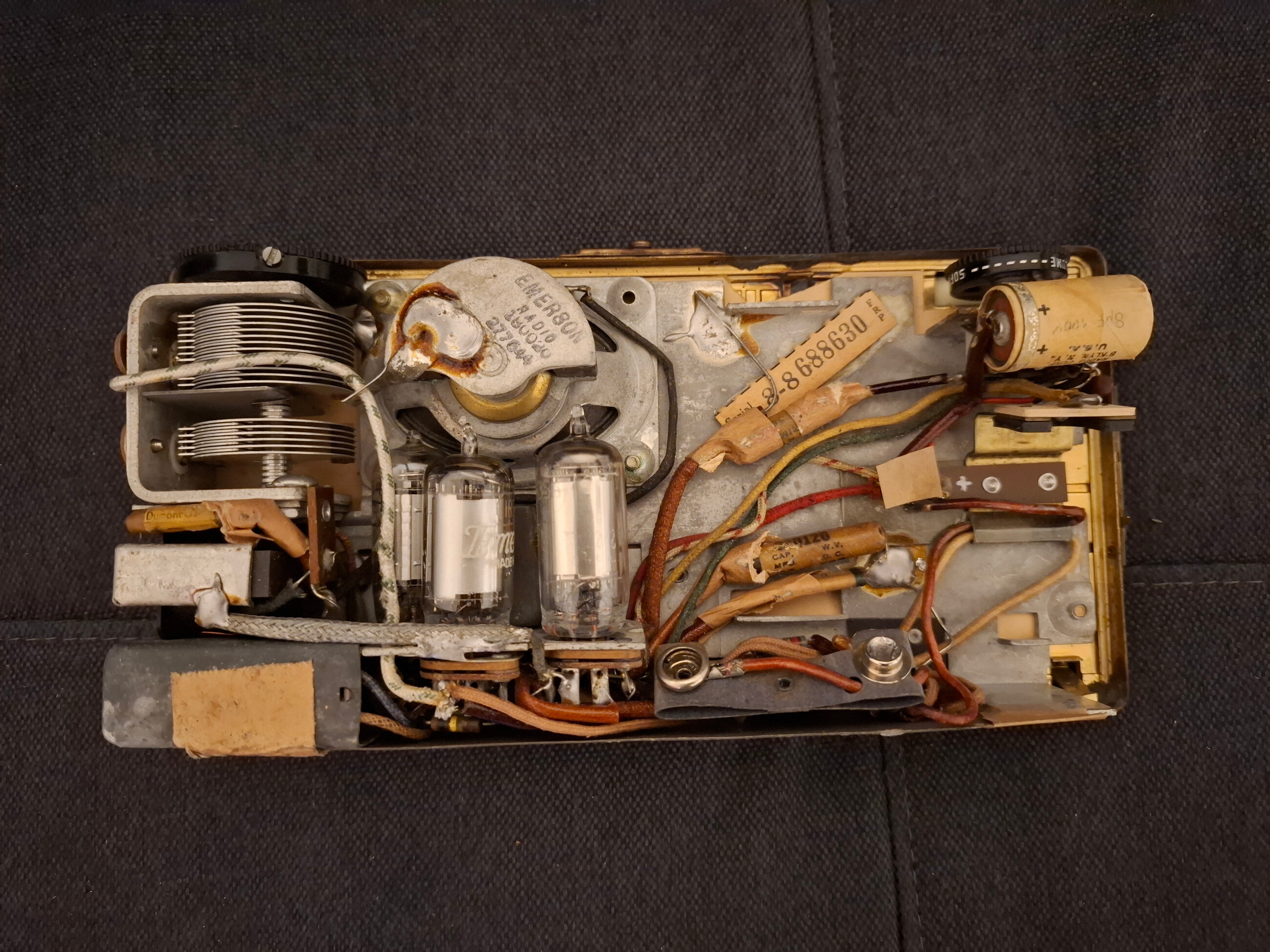

J’aime beaucoup la construction intérieure qui fait très artisanale, avec pas mal de scotch d’électricien, comme des épissures. On faisait cela sur les installations électriques, alors pourquoi pas sur les postes. Même si ici il s’agit bien de soudures.
Avant de la brancher, j’ai quand même fait quelques contrôles :
Tout d’abord, vérification de l’état général et premières photos.

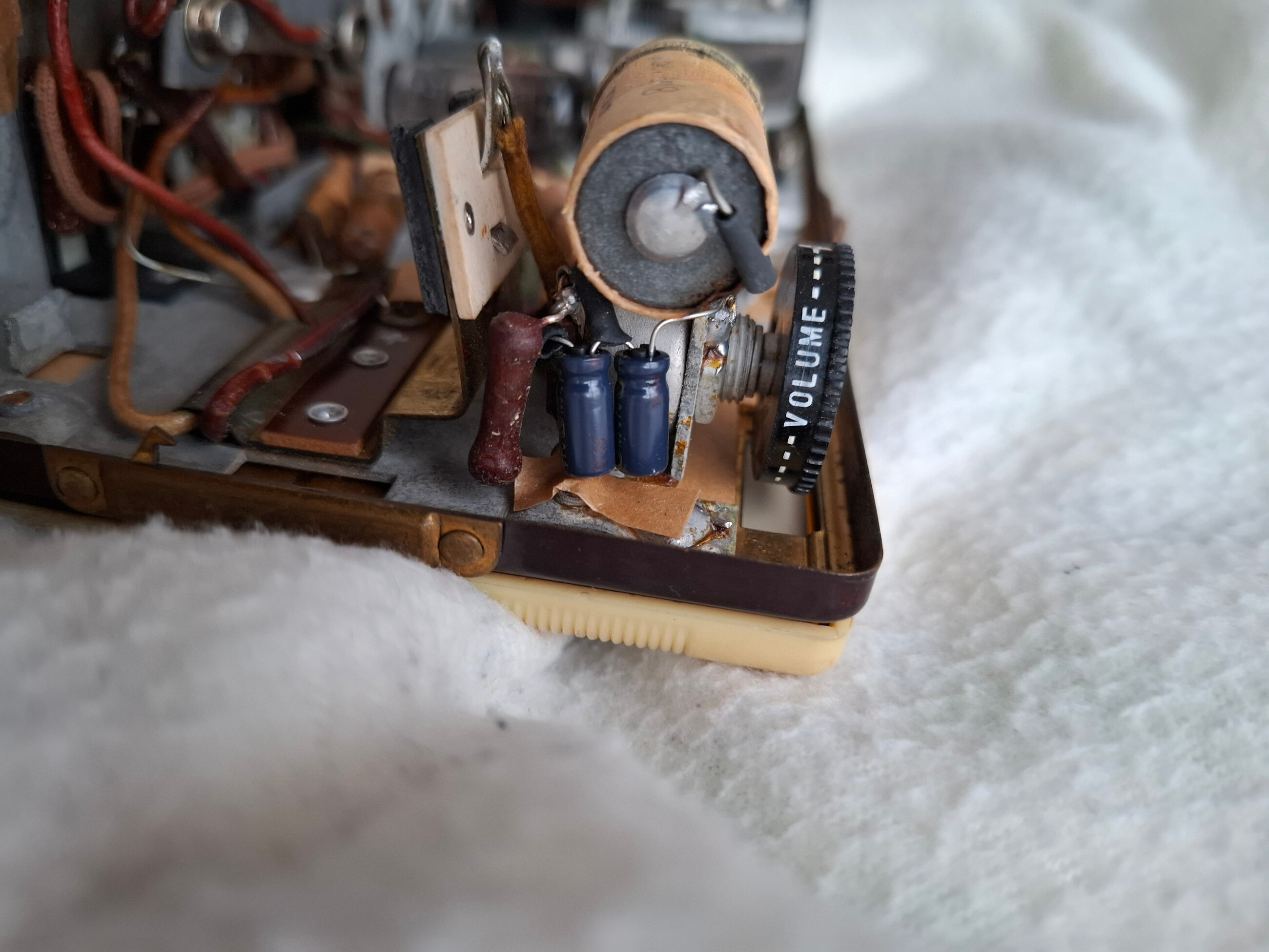

Je constate d’ailleurs qu’il a déjà été réparé, ces deux petits condensateurs sont récents, et le gros d’origine a été déconnecté sur son pôle -. Là où c’est curieux, c’est qu’à l’ohmmètre il a un comportement normal. Aurait-il été remplacé par les plus récents par peur d’une explosion? :thinking:
Ensuite, je retire tous les tubes, et là aussi il y a eu du remplacement. À la place du 1T4, j’ai un 1L4 de marque RCA, et l’un des tubes Emerson est sérigraphié en rouge alors que les autres sont en blancs. Évidemment, les broches sont oxydées, donc grattage au papier de verre, puis vérification à l’ohmmètre de la continuité des filaments. Tout est ok.
Une fois les tubes nettoyés, et le 1L4 remplacé par un 1T4 (Même si ils sont compatibles, j’ai préféré rester fidèle à la documentation constructeur dans un premier temps), je vérifie le bon fonctionnement du circuit de chauffage filament. Pour ça j’ai une méthode un peu originale, mais elle fonctionne : Je mets uniquement une pile de 1,5V dans le poste, puis je l’allume dans le noir. Les filaments des 4 tubes rougeoient, on est bon.
Enfin, vérification à l’ohmètre aux bornes de la pile 67,5V. Le poste affiche les mêmes résultats qu’un bon condensateur, comme mes autres Emerson en parfait état de marche, on est bon.
Je procède donc à la première mise sous tension avec mes piles couplées, et le poste fonctionne. Il capte très bien les parasites de mes alimentations à découpage, et le poste GO que j’approche de son couvercle antenne. À cette heure là rien d’autre à écouter en PO,il faut attendre qu’il fasse nuit.
Par curiosité, je teste aussi avec ma pile de 67,5V qui n’en fait plus que 40, mais là pratiquement rien. En soirée, j’ai entendu une station, mais très faible. Mon Emerson 558 arrive encore à sortir un son audible à cette faible tension.

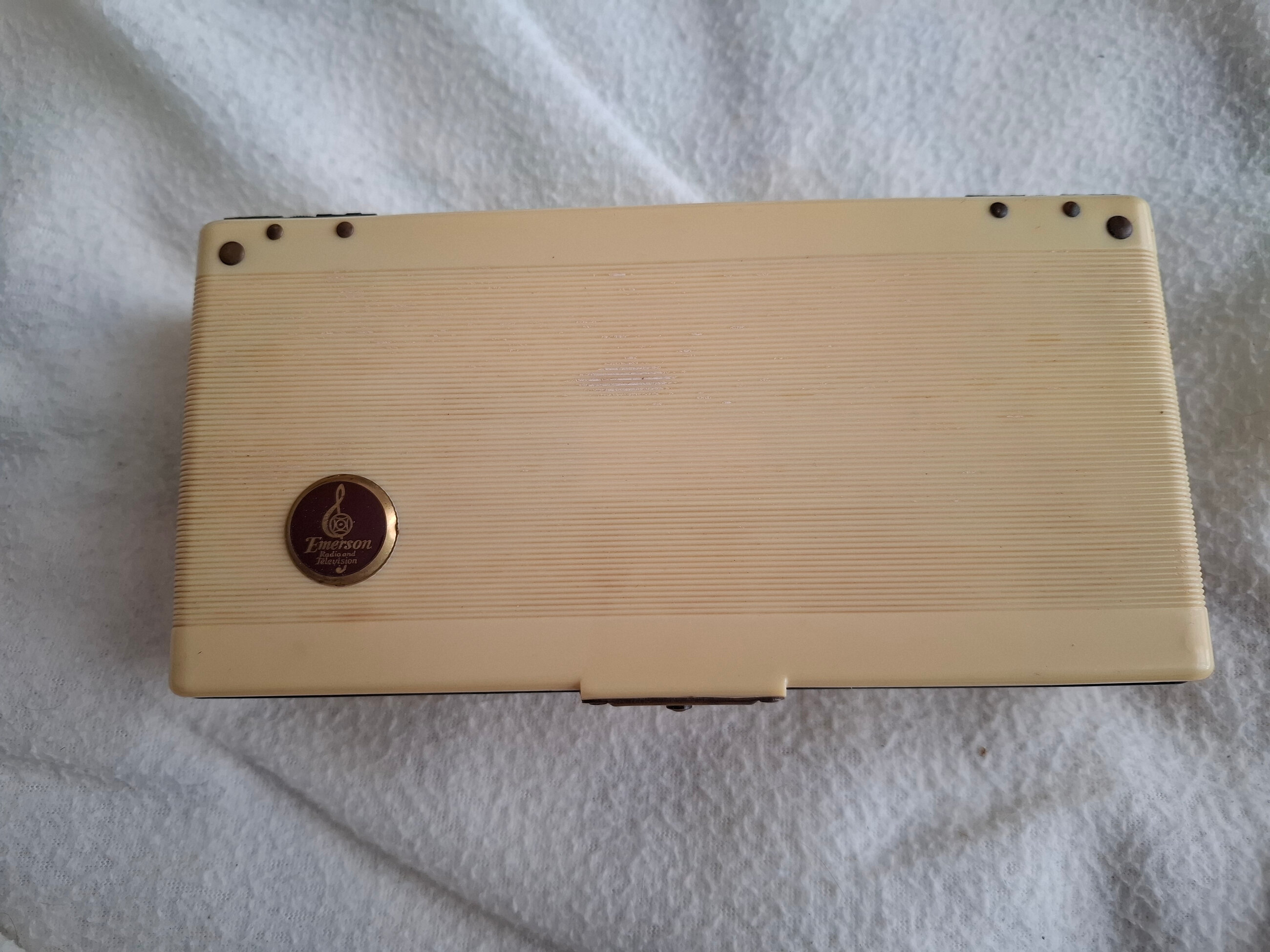

Le châssis est fiable et se démonte facilement, mais la caisse en plastique vieilli très mal, surtout la fixation du couvercle antenne.

-Le 508 a fait l’objet d’une réparation, avec installation de deux condensateurs neuf, mais tout le reste semble d’origine. À part un faux contacts sur le condensateur variable des stations, sur la partie basse de la bande PO, il fonctionne bien.

Le scotch d’électricien était souvent appelé « chatterton » à cette époque. Je pensais que sur ce poste, ces épissures chattertonées n’étaient pas d’origine mais on retrouve les mêmes sur les photos de la fiche du grand livre. Les piles couplées pour la HT sont certainement 7X 9V.

Les scotchs qui sont visibles sur la photo sont destinés à isoler les sorties des condensateurs papier. Il sont au contact du châssis, sous la pile 67.5 et les gaines de souplisso ne sont pas toujours au contact des composants. Il existe un petit espace non gainé qui pourrait très bien rentrer en contact avec le châssis. Donc le scotch est mis à cheval entre la gaine et le composant.

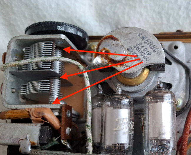

Pour le petit soucis sur le condensateur variable, vous pensez que je peux mettre de la bombe contact entre les fourchettes, ou ça risque d’aggraver le mal?
lames qui se touchent ?

J’y ai pensé, car le bouton de rechercher des stations est légèrement tordu, et il y a un peu plus de résistance dans la zone de faux contact.
Cependant, j’ai peur que ce soit le genre de pannes où l’on risque d’aggraver le mal en tentant une réparation.

Concernant le CV, je choisirai plutôt une bombe d’air comprimé pour les lamelles et un « pointe » de bombe à contact aux 3 points de contact entre partie mobile et chassis. Pas de bombe à contact au niveau des lames qui risquerait de modifier la valeur du CV en attendant séchage complet voir pour très longtemps selon la composition de la bombe…

Sauf qu’il faut démonter le CV et que si c’est un problème de lames qui se touchent ça ne fonctionne pas. Et je ne parle pas de l’aspect sécuritaire, l’auteur du post qui a peur de changer un fusible va s’en charger :rofl:
Ce serait mieux de chercher le point d’accrochage avec le CV et de passer un isolant fin et rigide entre les lames pour voir si c’est bien la cause. Essayer par exemple une languette de plastique découpée dans un blister, ou un bout de bristol.

Merci pour l’astuce, quelle bombe d’aire recommandez vous? Pour la bombe contact sur les trois points de contacts, afin d’éviter d’en mettre partout, puis-je imbibé un coton tige et passer aux endroits?

Pour l’astuce de la languette plastique, je vais essayer. Mais si les lames se touchent, comment les redresser?
Un peu risqué de démonter le CV sur un poste aussi petit qui en plus n’est pas très courant.

C’est assez rare qu’elles se touchent vraiment. Plutôt un corps étranger qui peut -être + ou - conducteur. Une carte de visite fera l’affaire pour vérifier.
Certains CV avaient la première lame encochée en plusieurs endroits. Je ne crois pas que ce soit le cas sur ceux-ci donc le risque de lames en contact franc est limité. En plus, avec un contact franc entre lames je pense que vous n’auriez pas des crachottements mais une perte totale de réception sur la zone en contact.

Il y a des positions du CV où ça arrive.
