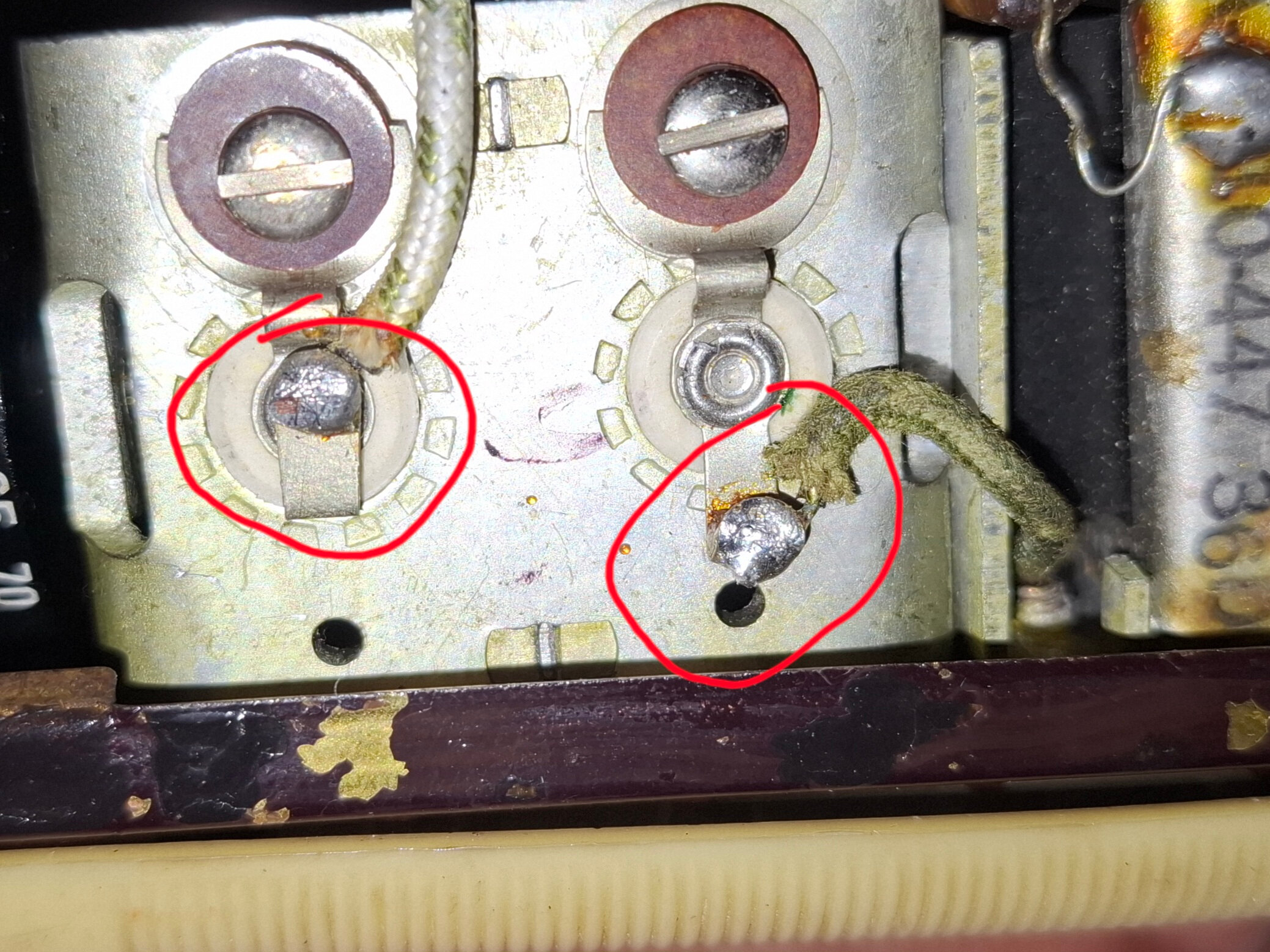

Bon bah j’ai essayé de mettre de la bombe contact aux endroits indiqués comme tu me l’as dit.
J’ai aussi essayé la méthode de @Radioman33, mais elle ne convient pas, une carte bancaire est trop large pour ce petit CV. J’ai essayé un morceau de blister comme suggéré par @Bruno, ça passe mais limite. Le soucis est encore présent, et j’espère ne pas l’avoir aggravé.
J’ai remarqué une sorte de graisse au niveau du roulement à billes côtés bouton, elle est partie après plusieurs coups de bombe contact, mais aucune amélioration. Il y a des points où plus de son, mais ce CV est tellement petit que je ne vois pas comment redresser les ailettes pour éviter un contact
Pour vérifier si les lames se touchent, le mieux est d’utiliser une petite languette de papier. Elle doit passer partout sans accrocher. Si deux lames se touchent, la languette se replie et ne passe pas. Une autre méthode est d’utiliser un ohmmètre entre le bloc de lames fixes et mobiles. La résistance doit être infinie vu la faible capacité de ces condensateurs (quelques centaines de pF).

J’ai passé plusieurs languettes papier, à certains moments elles accrochent un peu, mais arrivent toujours au bout. Entre certaines fourches, elles sont ressorties avec des traces sombres.
J’ai mesuré le CV à l’ohmètre sur ces deux bornes, et j’ai toujours les valeurs « OL » avec le calibre le plus élevé.
Du coup ?
Un autre problème, c’est que le son ferraille beaucoup. J’ai essayé de resserrer les vis en façade, ça ne change rien.
Du coup, comme je le pensais, pas de court-circuit franc. Tout au plus des résidus de saleté + ou - conducteurs. Il faudrait essayer de passer du papier buvard dans tous les sens pour nettoyer ces traces d’oxydation.
Mettre des bandes de papier buvard entre toutes les lames et manœuvrer le condensateur variable plusieurs fois pourrait être une bonne solution?
J’ai remarqué que sur les positions problématiques, si j’« appuie » légèrement le bouton de recherche des stations, ça fait revenir le son, vraiment comme un faux contact.

Le contact antre le bloc CV et la partie mobile ne se fait pas au niveau des roulements avant ni arrière. En principe, au niveau du palier central (entre les deux cages du CV) il y a des lamelles en laiton qui assure ce contact. C’est là que la saleté peut empêcher le contact.
