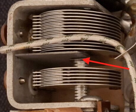

Voilà le contact à nettoyer de chaque côté.
Ensuite, il faut aussi vérifier la continuité entre le bloc du CV et la masse. Il est peut être soudé ?
De chaque côté compliqué, le CV est soudé.
Comment je vérifie cette continuité?
Avec l’ohmmètre échelle la plus basse. Une sonde sur la masse du poste et une sur la coque du CV. La résistance mesurée doit être de 0 ohms (ou presque). Pendant la mesure, bouger le CV et son bouton pour voir s’il existe des variations.

Je viens de faire le test et pas de perte de continuité. Au calibre 200 ohms, j’ai 00.2, probablement dû au câble que j’utilise pour me connecter à la masse avec une pince crocodile
Oui, c’est normal. S’il n’y a ni court-circuit ni faux contact au niveau du CV, c’est peut-être que le fait d’appuyer sur l’axe provoque un mouvement du châssis ailleurs, responsable de ce phénomène.
Pourtant, aucune augmentation de résistance, donc il est bien câblé à la masse. Quelles bornes pour vérifier l’absence de CC?

Les lames fixes sortent sur les rondelles isolantes blanches derrière le CV.
Si le contact est très fugitif ce n’est pas évident à voir avec un ohmmètre numérique. Il faut tourner le CV très lentement. Sinon essayer avec le testeur de continuité, si le contact est franc ça peut biper.
Et les lames fixes, elles sortent où?
J’ai écrit mobiles mais il fallait lire fixes :rofl:
Et les lames mobiles?
