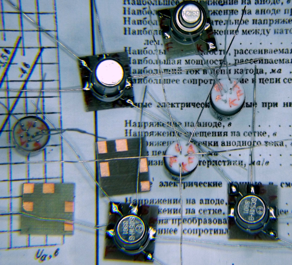

Un petit émetteur AM petites ondes est en cours de construction, sur la table, et fera l’objet de photos supplémentaires au fur et à mesure de la construction.
La HT utilisée ne dépassera pas 100V, pour rester en deçà des 120V maxi préconisés par la doc Russe.
L’oscillateur pilote est prévu en mode Vackar, avec un 6S51N-V, idem pour le buffer.

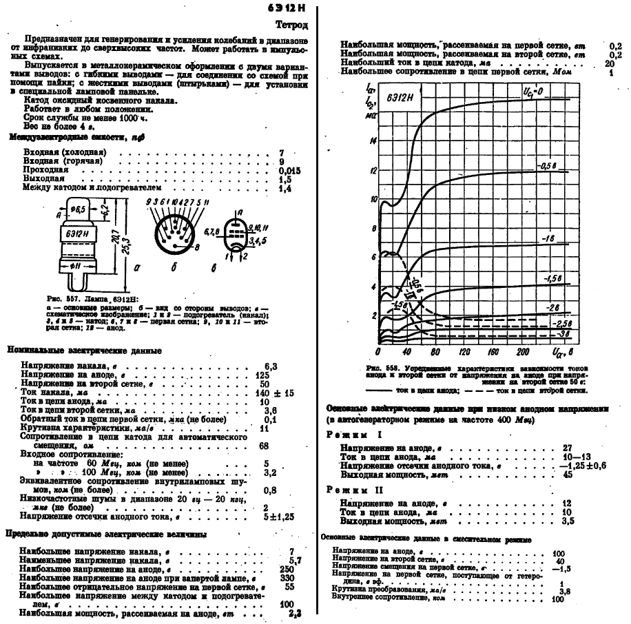

L’étage de sortie utilisera un nuvistor tétrode 6E12N-V, dont la dissipation anodique est garantie pour 2W, ce qui suffit largement pour l’usage envisagé.
La modulation AM sera appliquée sur la G2 de l’étage de sortie.
Sur la photo jointe, les différents nuvistors sont des 6S51N-V(6C51H-B en cyryllique), sauf pour le tube du haut, 6E12N-V, reconnaissable avec sa connexion d’anode sur le dessus.
Les petits supports en époxy permettent de fixer les fils pour faciliter les essais à venir.

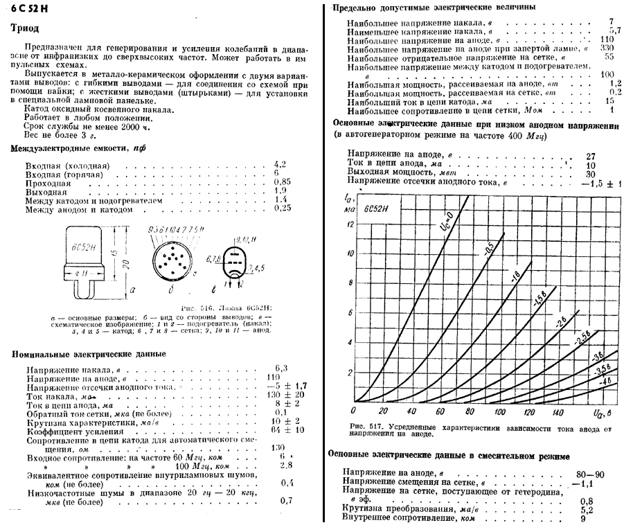

Pour les 6CW4, j’en ai quelques uns d’avance, mais leur copie Russe, 6S52N est bien meilleur marché, bien que prisée des idiophiles, ce qui a artificiellement fait grimper le prix.
Pour un VFO, il serait sympa de pondre un oscillateur à deux tubes, ou la capa d’entrée d’une loupiote s’additionnerait au circuit oscillant, pendant que celle de la deuxième s’y soustrairait, réduisant ainsi la dérive thermique.
Ca n’est pour l’instant qu’une idée en l’air, mais elle mérite réflexion…:slightly_smiling_face:
Pour info, doc du 6CW4 Russe:
