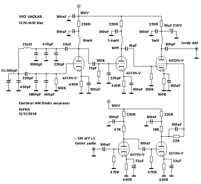

Le VFO et son buffer…
L’oscillateur Vackar a toujours une précision aussi fascinante.
C’est sans doute le plus remarquable de tous ceux qu’il m’a été donné d’essayer.
Pourtant, son utilisation dans les oscillateurs stables reste confidentielle, sans que l’on puisse avancer une explication logique.
Le coup de génie de Jiri Vackar a probablement été de noyer les capacités d’entrée/sortie des tubes de l’oscillateur, responsables d’une bonne partie de la dérive thermique, dans un circuit de réaction comportant d’énormes capacités d’accord et une faible self pour obtenir les 180° de réaction nécessaires.
Il est fort dommage que ce remarquable principe ait connu aussi peu de succès!..
L’émetteur est quasiment terminé, et le fonctionnement est satisfaisant.
Il ne reste plus qu’un peu de travail en sortie de la tétrode, pour adapter au mieux une antenne courte.
