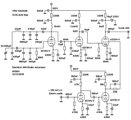

Accessoirement, voici déjà quelques temps, j’ai gribouillé ça:
TX-nuvistor
Le sujet a été débattu ici: TX nuvistors
Au cas ou cela tenterait votre collègue, je peux le dépanner en nuvistors. 1 euro la pièce, + port.

Mon copain, Guy, a fait quasiment toute sa carrière dans l’électronique chez Jeumont-Schneider et, depuis son adolescence, il réalise toutes sortes de « bidouilles » électroniques et informatiques.
Ainsi, il a déjà construit plusieurs montages de l’EPR dont les émetteurs à tubes mais, l’âge venant, il redoute les tensions supérieures à celles des postes batterie.
Néanmoins, toujours à la recherche de nouveaux montages, il voudrait réaliser un émetteur de faible puissance, juste pour faire « chanter » ses nombreuses radio anciennes qu’il a restaurées mais soit avec des transistors « vintage », soit avec des tubes européens, soit avec des tubes subminiatures. Pour lui, c’est un challenge !
En plus du schéma proposé par Blaireau, je lui ai trouvé, sur Internet, quelques réalisations qui pourraient lui convenir.
DG

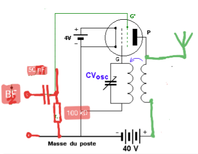

On peut aussi essayer avec une bigrille (A441N ou équivalente) et un bloc oscillateur de poste batteries, cela donnerait cela, à essayer et mettre au point dans les détails :
20200321_182600
PS : Schéma de base emprunté au site de JCJ
Un grand merci, Henri-Louis et, aussi à J-CJ !
Je vais transmettre ce schéma à Guy, certainement ravi d’utiliser une bigrille européenne pour expérimenter son émetteur !

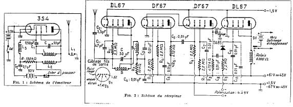

bonsoir
ce montage , mon papa l’avait fait pour une vedette radio commandée
entre les piles de chauffage, de ht , pour alimenter l’échappement et pour le moteur le pauvre bateau avait du mal à avancer
