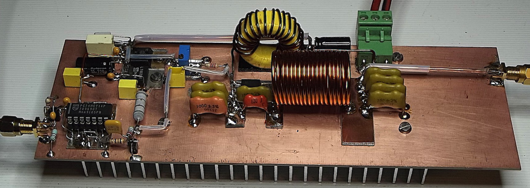

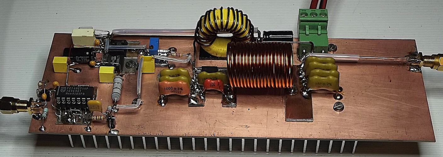

Voilà bien longtemps que l’idée d’un émetteuri HF en classe E était inscrite dans les futures réalisations.
La température extérieure a un peu précipité le résultat.
Avec un transistor IRF510 (merci Marc), on obtient assez facilement 46 dBm (40W) sur une charge 50 Ω.
Ca pique les doigts!.. :grinning_face_with_smiling_eyes:
Malgré le découpage HF en signaux carrés, après « sinusoïdalisation », le niveau harmonique en sortie est plus bas qu’attendu, vu le procédé utilisé.
H2 est à -38 dBc, et H3 est à -58 dBc.
Une place a été prévue sur le PCB du prototype pour ajouter un passe bas de type Cauer, afin d’abaisser H2 et H3.
Au vu du peu de composants utilisés, le résultat est plutôt intéressant.
L’inconvénient de ce type d’ampli, est qu’il n’est utilisable que sur une largeur de fréquence réduite. (+ ou - 50 KHZ, quand il est construit, comme ici, pour 3600 KHz).
La modulation en amplitude se fait par variation de la tension d’alim. (24V).
Pour le circuit figurant sur la photo jointe, avec 20 mW en entrée (13 dBm), on ressort très exactement 40W (46 dBm), avec des composants très peu coûteux.
Les deux régulateurs et l’IRF510 sont vissés directement sur le radiateur alu via des découpes rectangulaires fraisées dans le PCB.

Après une légère modif, la mesure HF en sortie du classe E, sur la charge 50 Ω est de 128V crête à crête, soit 41 W.
Avec deux ensembles de ce type en PP, on obtiendrait assez facilement 80W.

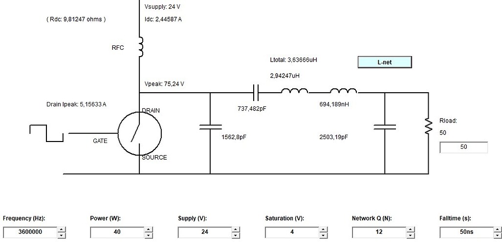

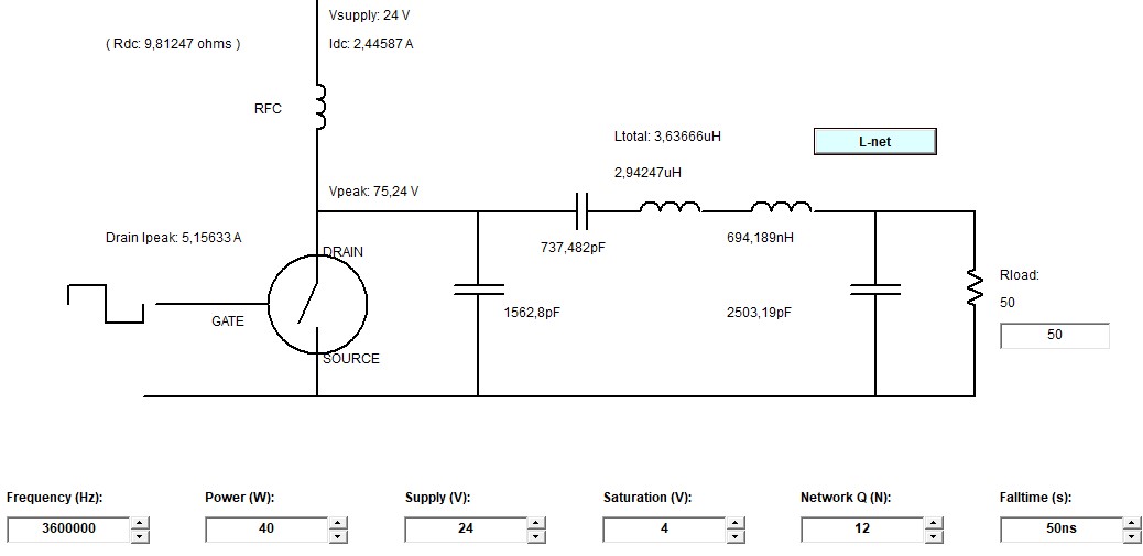

Le mieux serait de télécharger le programme de simulation gratuit de Jim Tonne, W4ENE, décédé récemment.
Pour le classe E, j’ai utilisé ces paramètres, en tenant compte des limites du transistor utilisé.
En gros, on découpe le 24V en carré, puis on sinusoïdalise le résultat avec un circuit accordé, qui effectue à la fois l’ adaptation d’impédance, et le passe bande - passe bas en fonction de la charge.
La simulation est assez réaliste, et seuls quelques ajustements mineurs sur les capacités sont à prévoir.

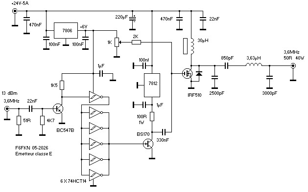

la commande de gate ne doit pas etre une simple formalite vu la capa Cgd du mos
On comprend encore mieux l’extrême simplicité du principe, avec le schéma.
La HF d’entrée est transformée en carré, amplifiée, et appliquée directement sur la gate de l’IRF510, qui fonctionne ainsi en tout ou rien.
Une petite polarisation variable permet d’ajuster la saturation maximale, pour garder le transistor en dessous de l’emballement thermique.
180 PF, avec le BS170, ça fait l’affaire.
Seul le flanc de l’impulsion d’attaque est un poil arrondi.
L’IRF 510 a été choisi en raison de sa capacité d’entrée « raisonnable »… :grinning_face:
La liaison capacitive a été préférée à une liaison directe, au cas ou l’excitation disparaitrait, ce qui tuerait le MOS, à coup sûr.

On doit pouvoir augmenter le rendement, et réduire l’échauffement, avec un driver plus énergique sur l’IRF510, ce qui réduirait le temps ou le transistor se comporte en régime linéaire, pendant les basculements.
Des essais sont prévus dans ce sens.

Je suppose qu’une amélioration sans partir dans des puces dédiées serait de remplacer le driver final par deux bipolaires, ce qui devrait rendre le front montant plus droit.
La sortie sur le drain doit aussi être la plus courte possible mais vu la qualité du montage il semble que ça soit déjà le cas :+1: (la fréquence n’est pas si haute de toute façon)
J’avais envisagé de construire un driver avec PNP, et NPN, mais le faible prix et les caractéristiques des ISL55110IVZ m’ont convaincu de dépenser 4 sous.
Ces drivers sont extrêmement rapides, et devraient correctement contrer la capa d’entrée du MOS, laquelle conditionne fortement l’échauffement, et par conséquent, la limitation en puissance de l’IRF510.
L’étage d’entrée peut probablement être également amélioré, histoire de réduire la puissance nécessaire pour l’excitation de l’ampli.

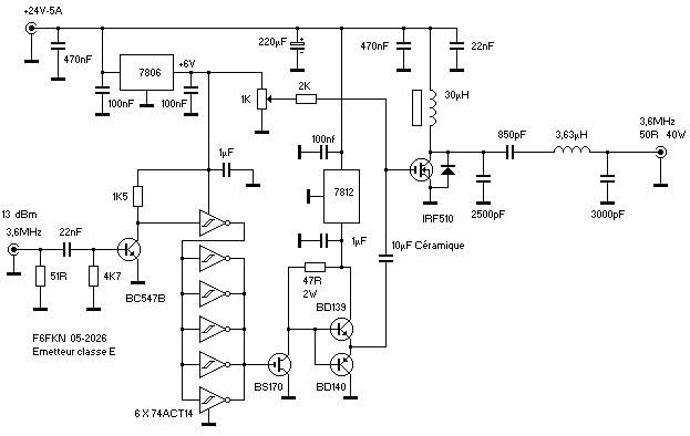

Ayant été averti que ma commande de driver subira un fort retard d’expédition, une solution alternative a été employée.
Une paire de BD139-BD140 a été utilisée pour obtenir un signal le plus symétrique, et le plus rectangulaire possible.
Le BS170 qui précède convertit le signal 0-6V en 0-12V pour la commande de l’étage complémentaire.
La sortie HF atteint maintenant 130V crête à crête, soit 42W sur 50 Ω, et l’échauffement du radiateur s’est réduit.
On va dans le bon sens. :slightly_smiling_face:
