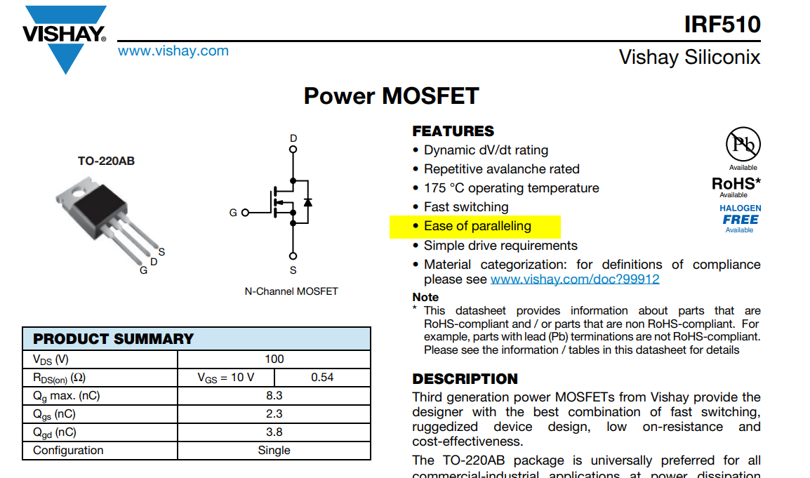

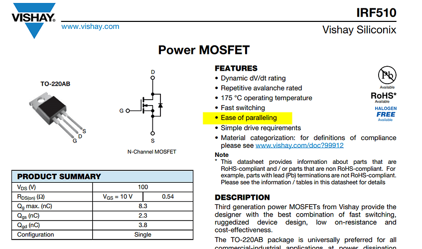

Avec un étage driver qui envoie du lourd, tu n’es pas tenté par la mise en parallèle ?
Pas vraiment, le courant va probablement saturer le tore 30µH, et donc nécessiter un passage à une plus grosse carcasse…
De plus, l’impédance de sortie va tomber de moitié au niveau du drain, et elle est déjà très basse (5,5 Ω).
Les pertes pour la ramener à 50 Ω en sortie vont donc augmenter.
La self actuelle en fil de 15/10e s’échauffe déjà, et elle n’est pourtant traversée que par la HF.
La solution d’un deuxième ampli identique pour créer un push pull me tente beaucoup plus.
En faisant deux sorties à 25 Ω, il suffirait de recombiner le total avec un balun 50Ω - 50Ω, pour transformer facilement ces deux sorties 25Ω symétriques, en 50Ω asymétrique.
Bien entendu, l’entrée d’un des deux amplis devra, dans ce cas, être déphasée de 180° pour permettre de recombiner les deux sorties en push pull.
Mes préférences vont à cette dernière solution, moins aléatoire, ou l’on est déjà certain de dépasser les 80W HF permanents, ce qui est le but recherché pour un émetteur AM.
La mise en parallèle des transitors pose bien moins de problème à 60 KHz, dans une alim à découpage, ou la charge capacitive d’entrée n’est modifiée que 60000 fois par seconde, contre 3600000 fois à 3,6 MHz.
La difficulté augmente fortement quand la fréquence monte.
