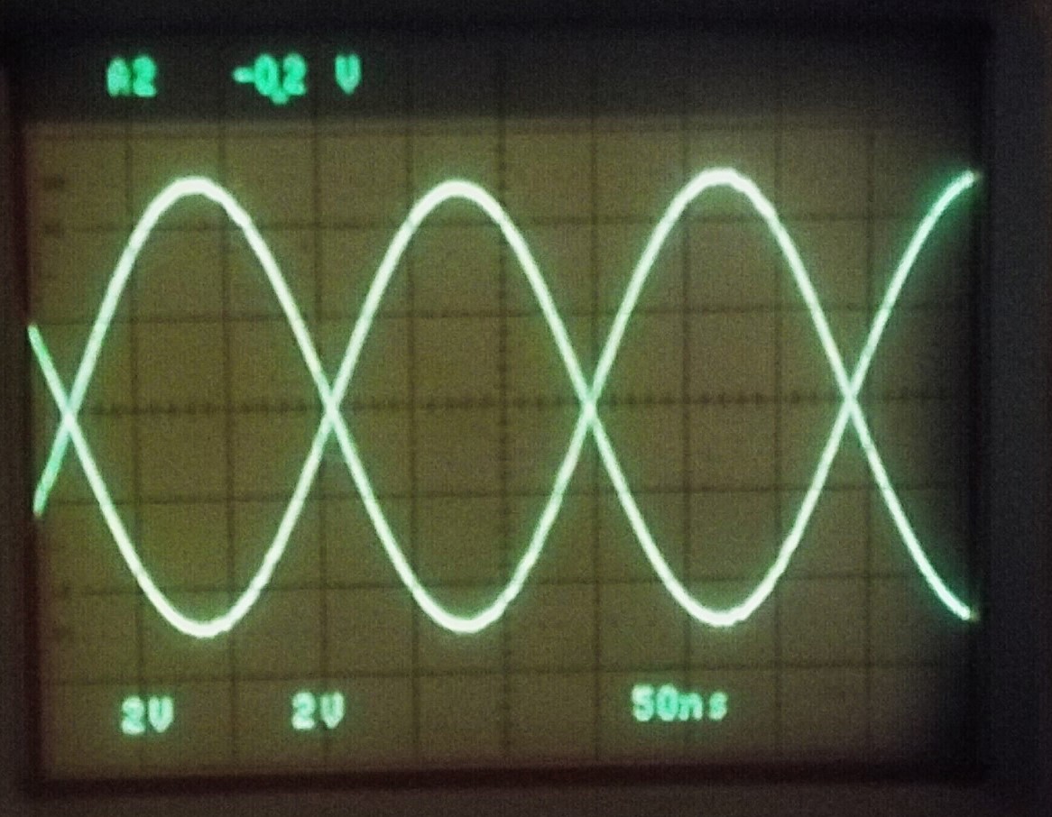

Question phase et amplitude, plus rien à retoucher.
Les deux sorties sont pile poil inverses.
Sorties 25 Ω 50W chacune, 20V par carreau (sondes X10)
Tout ça avec deux transistors à 80 cents, ça n’est pas franchement ruineux.
8 « J'aime »

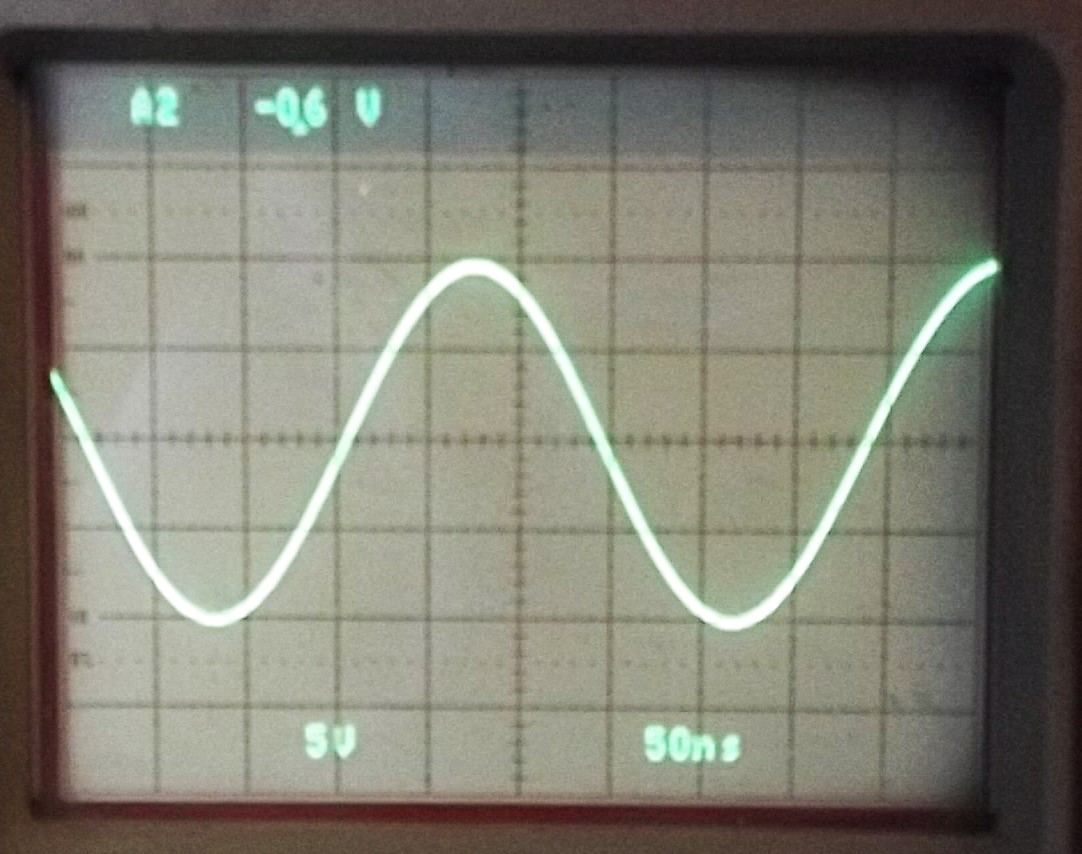

A 50 V par carreau, ça fait quand même 200V sur la charge 50Ω, soit exactement 100W.

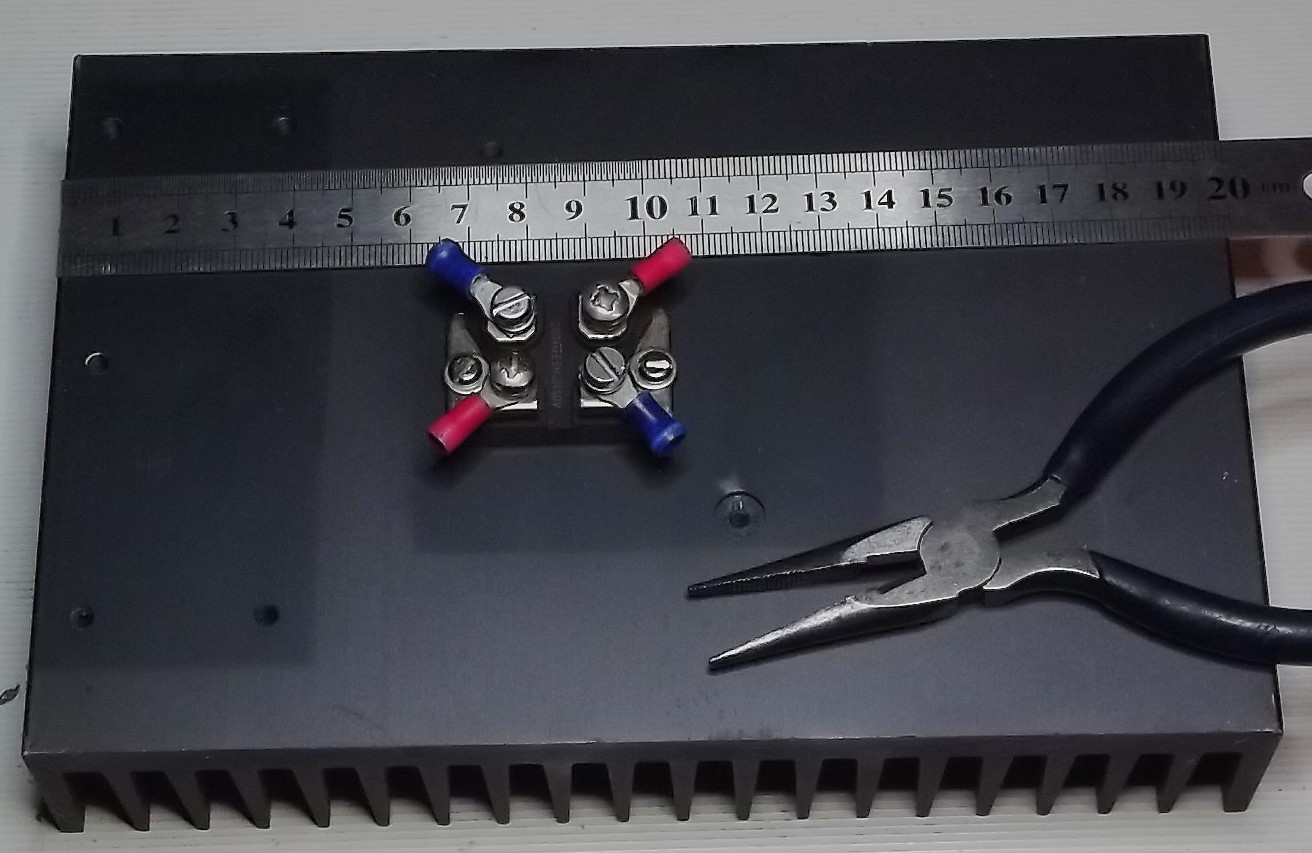

Le courant de repos va être conséquent vu que tu devra laisser une 1/2 tension pour la porteuse .
50Watts pour chauffer la pièce .
Je vois que tu a prévu un dissipateur QRO.

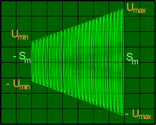

Je languis de voir le trapèze ou mieux le triangle (modulation 100%) aux côtés rectilignes.
Il n’y aura pas de trapèze, ni de triangle, mais un filtre passe-bas en sortie, point final.
