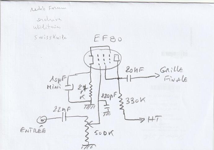

Tu relies grille 2 (écran) à la plaque (montage triode).
Je vais te donner un crobard.
mini_IMG_20221130_0001
1091×768 50.3 KB
