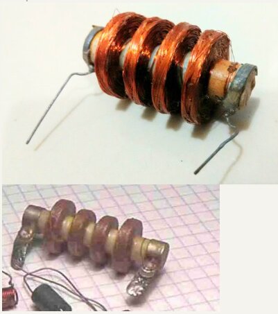

@brida et @Gilles_MEZONNIAUD j’aurai d’une précision au sujet de la self de choc vous utilisez une vértable self de choc ou le secondaire d’un transfo BF ?
J’ai utilisé une self de 3 mH.
3mA ou 3mH ? :face_with_open_eyes_and_hand_over_mouth:
un bonne self de choc ressemble a cela et plus son inductance est élevé et sa capacité répartie faible meilleure elle est
d’ou les bobinages segmentes qui réduisent la capa parasite
un self de 3mH a 150KHz représente une impédance de
0.003 x 2* 3.14* 150000 = 2826 ohms , on peut mieux faire

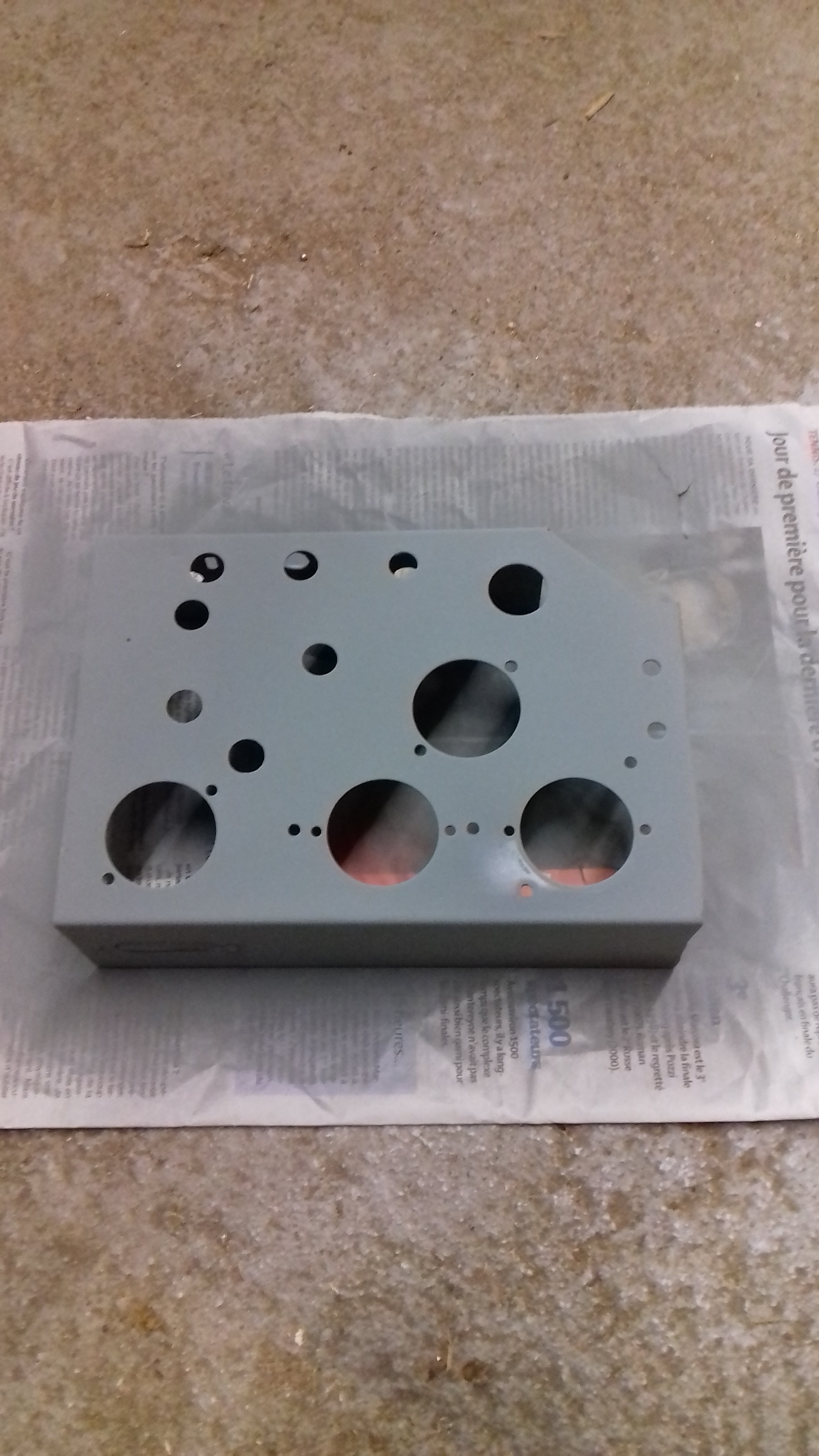

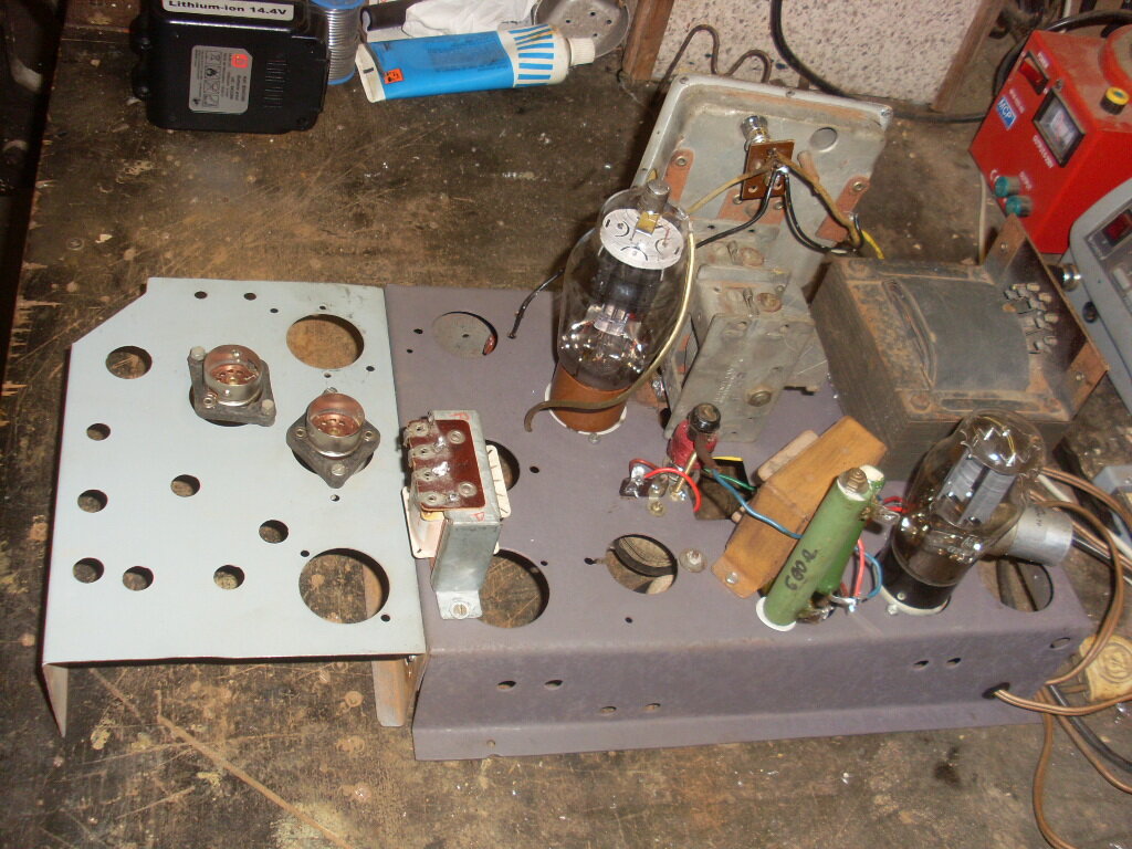

J’ai réuni tous les composants et il va falloir que je mette une rallonge à mon châssis un peu court.
Je vais y ajouter celui-ci découpé dans un châssis nu et repeint :
oui c’est vrai que le premier parait un peu petit pour tout mettre
A+ Daniel
Châssis rallongé. La peinture est de couleur différente, car je n’ai pas retrouvé la même.
Pas grave, comme ça on voit bien la différence entre les 2 modules :wink:
