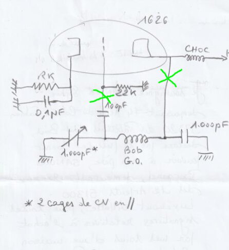

a mon avis il te faut déconnecter la boucle oscillation pour simplifier le problème et le réduire a du continu :le point de polar du tube
c’est a dire comme indiqué ci dessous
quand le point de polar sera bon on reconnectera

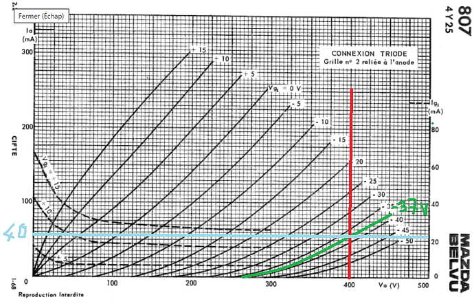

Avant ton croquis, j’ai fait les modifs demandées et voici les mesures :
  • Plaque = 400 V
  • Cathode = 37 V
  • G1 = 0 V : pas normal !
C’est déconnecté Rémy.
bien ta grille est a -37V par rapport a la cathode c’est bon
la grille ne consommant rien étant relié a la masse il est normal que tu trouves 0V
avec 900 ohms de Rk cela donne un courant plaque de 37/0.9 =41mA
comme tu peux le voir ci dessous cela correspond assez bien au graphique

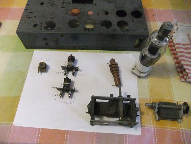

J’ai réuni le matériel et j’ai vu que j’avais quelques 807 , car elles s’appellent aussi 4Y25
Donc si quelqu’un en cherche une je peux en donner une ou deux
Un châssis de vieux BCL VHF HS à repeindre
Quelques selfs , je vais relire le post pour voir quel valeur il faut
*Bien sur une belle 4Y25 avec support céramique et téton d’anode radiateur ( des fois qu’elle chauffe :rofl:)
Une self de choc
Des CV , un à lames cuivres de 525 Pf et un autre plus petit mais seulement 263 Pf
Je pense que c’est trop faible
L’alim , il y a ce qu’il faut en version alim de labo maison
Donc mon montage est good maintenant, je peux reconnecter les 2 fils et continuer ?
D’autres vérifs seront à faire avant ?
commence par connecter cote plaque ( en vérifiant le câblage et les valeurs de capas) et tu revérifie le point de repos
en suite cote grille 1 idem point de repos

en GO il te faut au moins un 1000pF : un vieux Cv de poste de radio dont tu met les deux cages en // comme l’a indiqué Toto
Celui que j’ai installé a 2 cages et j’en ai branché qu’une, donc possible.
Normal Gilles, laisse avec une cage; tu as le montage 1ère version et non la 2ème dite Colpitts.

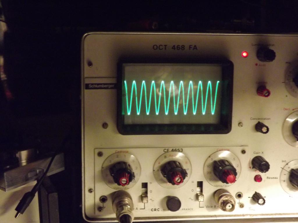

J’ai remballé ma 1626 et mis une EL84.
Forcément c’est beaucoup plus puissant avec une penthode.
275 V plaque et 120 V écran.
La tension HF sur la plaque (antenne branchée) et de 350 V crête à crête au lieu de 120 V avec la triode 1626.

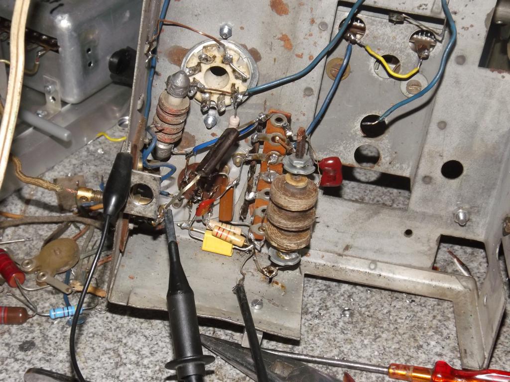

Trouvé le châssis, peint le châssis, commencé à disposer les ingrédients:
