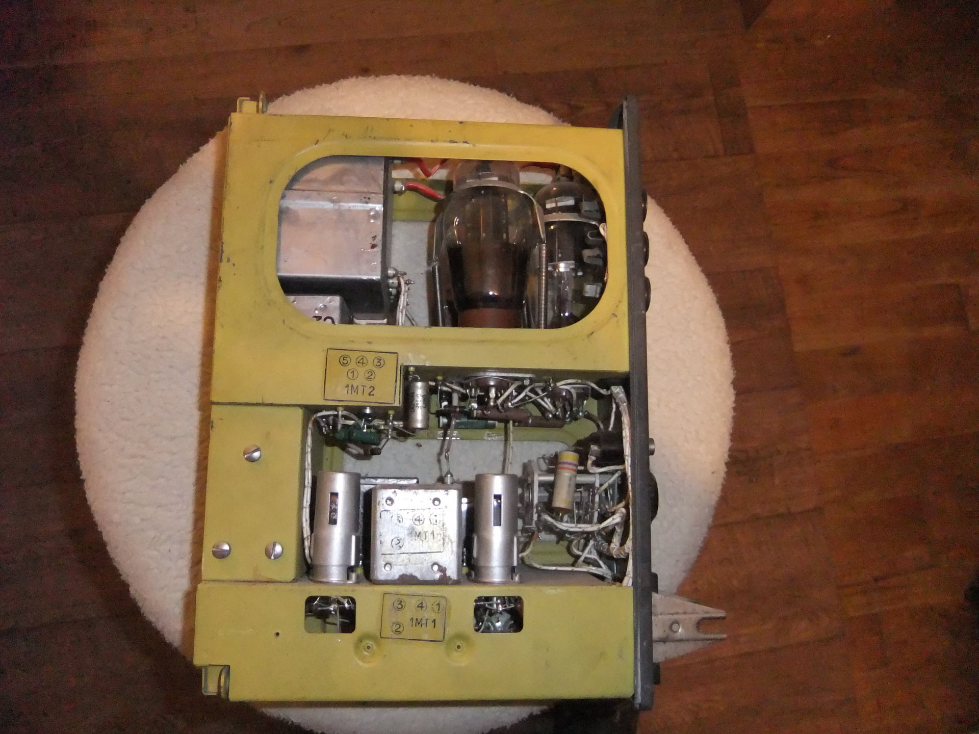

Voici les seules connaissances que j’ai en matière d’émetteur:
Niveau matos, j’ai les loupiottes, l’alim, une bobine « qui va bien » (même si mon rêve serait que le montage fasse PO - GO!!!).
J’en suis pour l’instant aux prémices, je vais commencer à câbler l’alim, qui me donnera, je pense, dans les 450V 150-180mA.
Il est bien évident qu’un bout de schéma pour l’oscillateur et le modulateur sera le bienvenu!!!

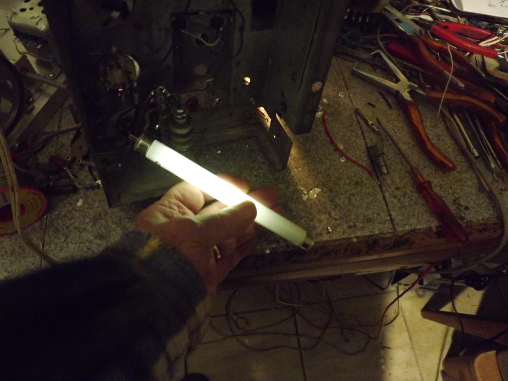

Ca devient sérieux ce petit jouet! (mon dernier bricolage avec EL84 en penthode).
La portée sort maintenant de la maison (pas essayé jusqu’où).
On peut même allumer un petit tube fluo tenu à la main et je me suis brûlé en touchant l’antenne.
Que demander de plus?

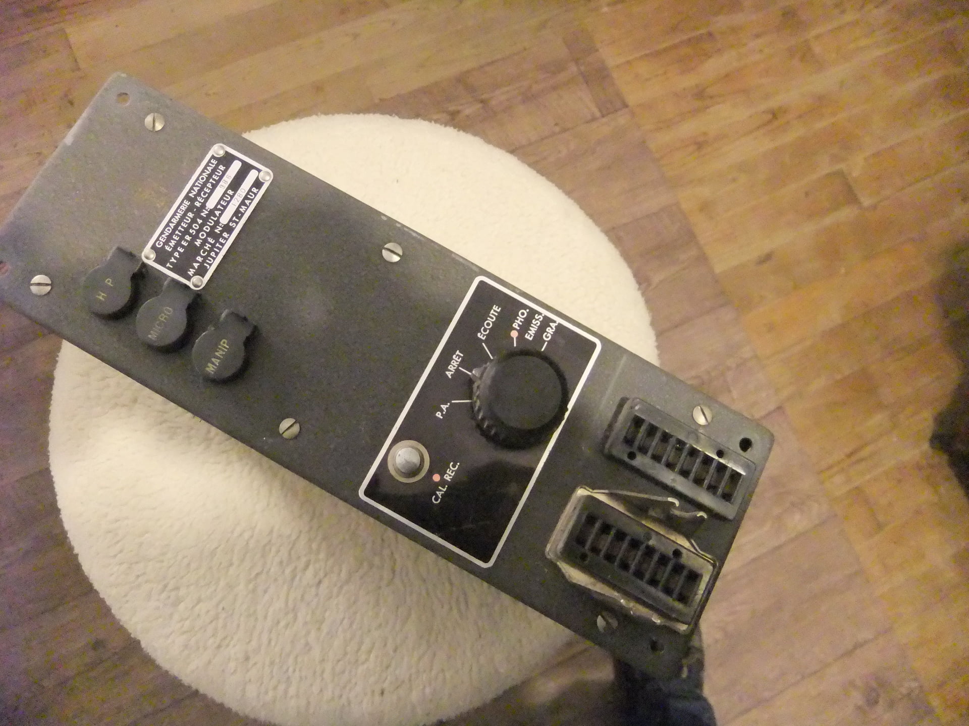

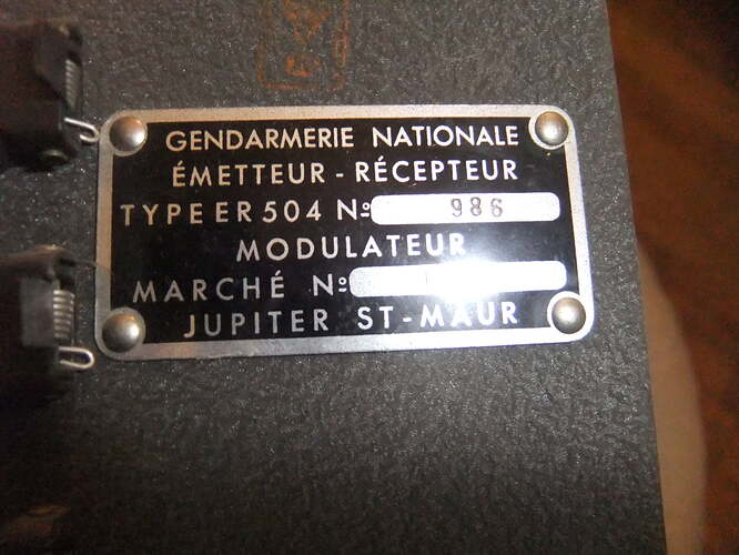

Pour le modulateur , j’ai sorti de mon broll un modulateur d’émetteur Jupiter de la gendarmerie qui utilise un push de 807 plus les préampli , et qui peut aussi sortir 25 watts sur HP
Dessus j’ai une entrée micro , une « manip » et la sortie HP si je l’utilise comme ampli « PA »
Je n’utiliserai que l’entrée micro
Il y a du monde là dedans
Est possible d’utiliser ce matériel pour notre montage ? en précisant que j’ai les alims pour ça
Pour le modulateur des gendarmes, il faut voir ce qu’il possède comme transfo de sortie, si son secondaire n’est prévu que pour une sortie sur HP basse impédance il faudra en trouver un autre ou lui en adjoindre un tête-bêche.

Car dans le domaine sono ou CB , le PA c’est le Public Adress donc un simple ampli BF
Par contre le transfo de sortie a donc cette sortie « Public Adress » dont je n’ai pas l’utilité mais aussi une sortie pour la modulation du vrai PA de l’émetteur
C’est celle là que je veux utiliser car elle sort de la puissance ( et ça me fera du boulot en moins :grinning:)
