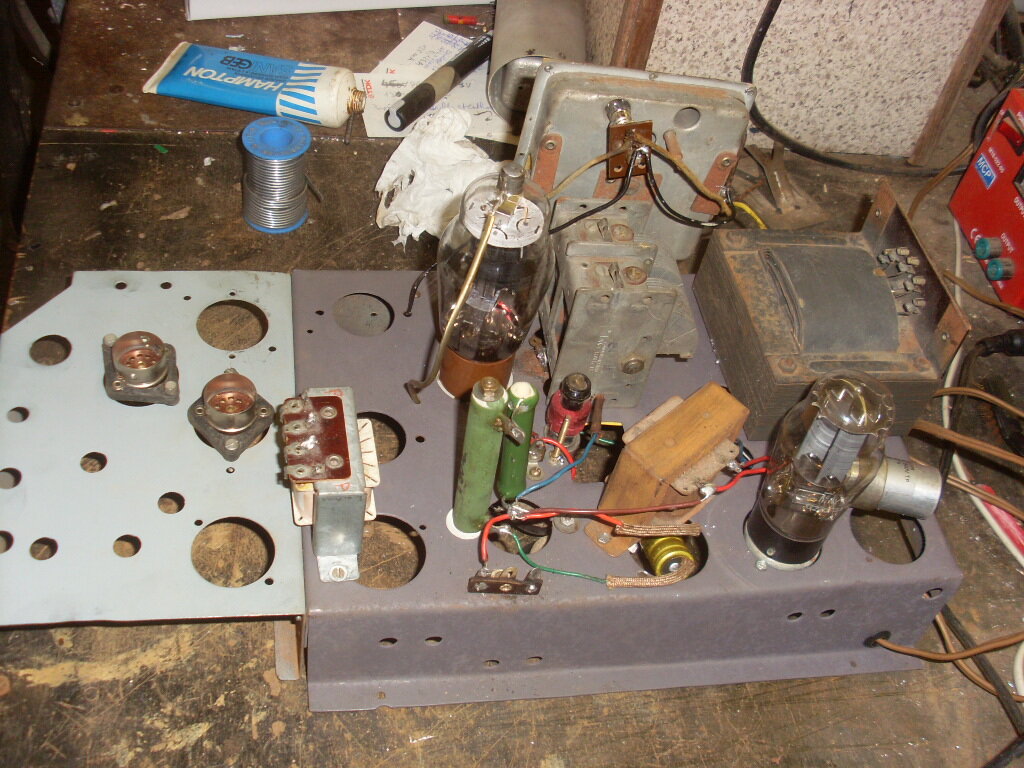

Bonjour Gilles,

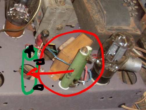

Si je peux me permettre, l’emplacement de cette résistance de 680 Ω de forte puissance n’est pas optimal, « collée » ainsi à la self de filtrage.
Ces deux éléments doivent avoir assez d’espace autour pour une bonne convection de la chaleur dégagée et circulation d’air optimale.
De plus si la résistance chauffe elle risque à la longue de brûler le support de bobinage en carton de la self.
Un meilleur emplacement serait ainsi :
20221204_102135
OK, je vais la déplacer.
J’ai déplacé les 2 grosses résistances comme préconisé pertinemment par Henri-Louis.
Je vais attaquer le câblage du modulateur cet après midi.

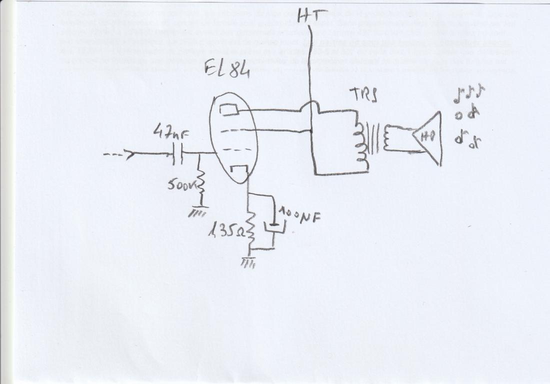

Il faut déjà que tu essaies le modulateur séparément sur HP en mettant un transfo de sortie normal à la place de la self. Mais ce ne sont pas tes 288 V qui font peur à l’EL84, il y sûrement un lézard.

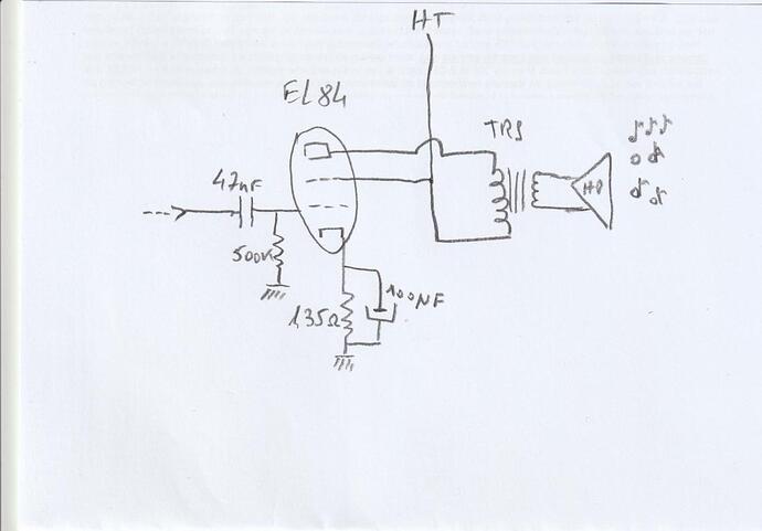

As tu besoin d’un crobard pour faire çà?
Oui, je veux bien.
Voici >>>
Attention il y a un piège sur mon crobard précédent; la représentation des électrodes est inversée entre la 6AV6 et la 6AQ5.

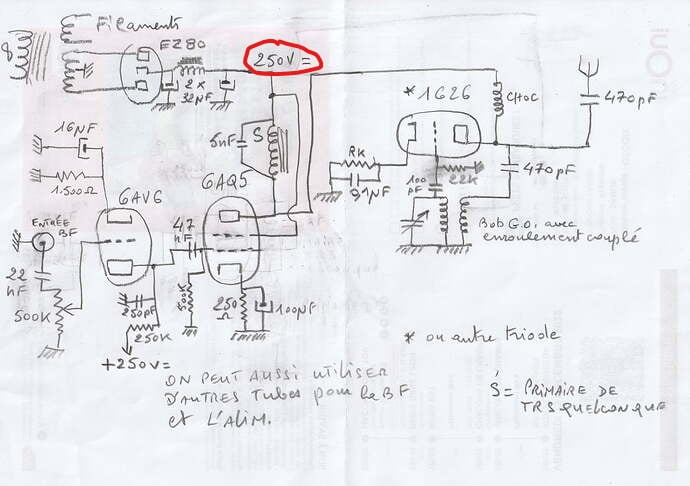

Avec le schéma d’ensemble que tu as montré il n’y aura plus besoin de l’alim HT de la 807 quand tu relieras modulateur et émetteur, on voit bien que c’est la HT de la plaque 6AQ5 qui arrive à la choc de la 807.

Bien mais attention, il faudra alors que la HT soit de 250 V (300 maxi) comme indiqué sur ce schéma, donc alim sûrement à modifier.

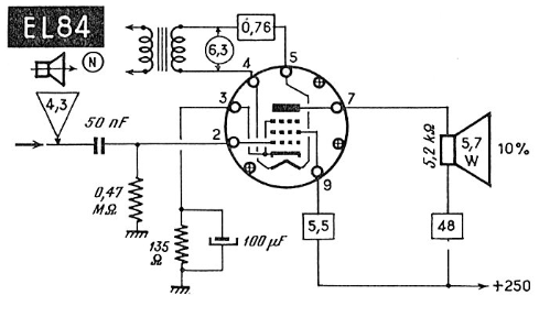

J’ai branché un H.P. comme tu as indiqué, mais pas de son !
ça se dépanne comme un ampli BF de poste de radio
la litanie habituelle
tension anode et courant anode
tension G2
tension G1
tension cathode et courant cathode
Tu sais refaire marcher les postes en Pick-up?
U anode = 87 V
U G2 = 176 V
U G1 = 14 V
U cathode = 8 V
(EL84).
En espérant que j’aie branché le H.P. correctement, j’entends un petit bruissement.
UG1 = 14V il y a un gros problèmes
incohérent avec U cathode 8V
par contre U anode 87 V indique que le tube est au courant mas ou que le transfo de HP est coupé
ou tes mesures sont fausses ?
