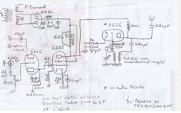

Emetteur G.O
C’est pas plutôt 3,5 H?
C’est bien 3,5 mH et j’ai 7 H sur les 2 autres cosses.
Alors il est mal branché, il faut le brancher entre les 2 cosses où tu mesures 7 Henrys.
OK, je fais ça.
Bon, pas de changement !
J’ai maintenant 6 mH sur celles-là et 64 µH sur les 2 autres.
Incompréhensible!!!
Les 7 Henrys n’ont pas pu se transformer en 6mH. :astonished:
j’avais 7 H sur les 2 cosses non câblées et j’ai 6 mH câblées avec le 5 nF.
Si tu mesures l’inductance de ton TRs sans le débrancher complètement, on n’est pas sorti de l’auberge!
Tu utilises l’enroulement qui présente la plus grande résistance ohmique qui est aussi celui qui présente la plus grande inductance, puis tu vérifies ton branchement d’après le schéma d’ensemble.
quand on demande a un inductancemètre simple de mesurer simultanément une inductance , des résistances et des capas branchées sur la dite inductance bien il :woozy_face: :hot_face: :crazy_face:

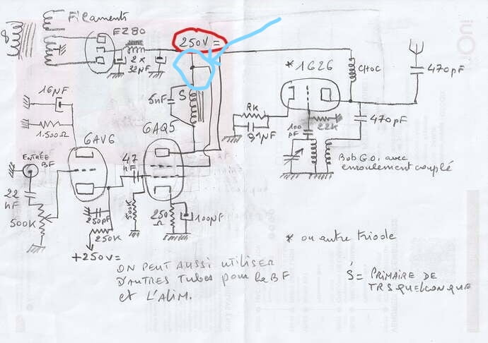

Bon, cette fois-ci, le T.S. est branché correctement après vérification tout débranché (les 2 cosses du milieu). Pas de changement.
Le branchement : un fil qui part de la plaque de la EL84 à la choc via le T.S. et un fil qui part de la G2 EL84 à la H.T. via le T.S.

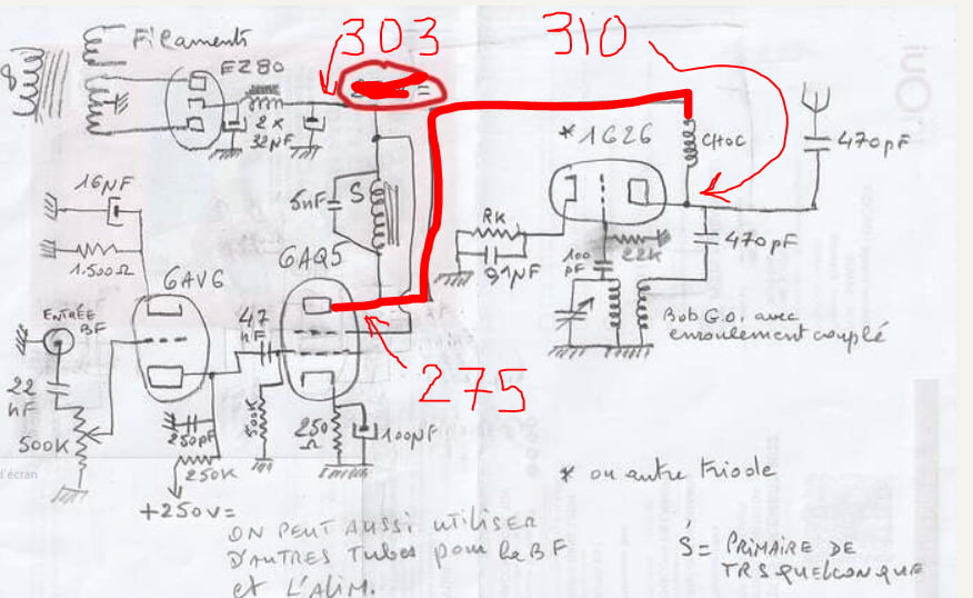

J’ai plus : 303 V.
U plaque 807 : 310 V.
U plaque EL84 : 275 V.
la il faut que tu expliques
ou la HF fout en l’air ton multimètre
vérifie en mesurant avant la choc
Ce que tu as décrit comme branchement est faux et ne correspond pas au schéma.
C’est pourtant bien comme ça sur le schéma ?
Avant la choc : 310 V.
vu la connexion en rouge
comment expliques tu que tu ais 275V d’un coté et 310V de l’autre ?

Le fil de la G2 va direct à la HT et non via le TRs.
Quelle tension aux bornes de la self de choc?
Souci : mon multimètre ne veut pas prendre la mesurer, il hésite entre 1,5 V et s’éteindre !
Pour moi, il passe par le T.S. :
