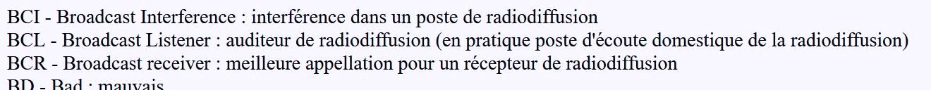

Effectivement, ce n’est pas une solution simple, mais c’est ce qui se faisait il y a 60 ans et plus, pour écouter des bandes amateurs décamétriques sur un « BCL » (on devrait dire BCR: BroadCast Receiver).
C’est pas plutôt BroadCast Listening ?
Sinon un filtre céramique 6MHz de TV anglais devrait aider pour la bande 49m.
BroadCast Listener pour BCL et BroadCast Receiver pour BCR!

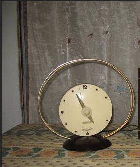

Salut Gilles

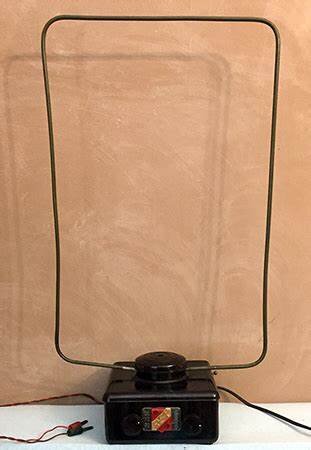

Essayes de lui mettre un cadre antenne c’est ce que j’avais fais sur le mien et la portée a drolement augmentée
Essai avec un cadre antiparasite : aucune amélioration.
Ça ne doit pas être au point et il doit sûrement y avoir quelque chose qui ne va pas.
J’attends de voir ce qu’en pensent nos 2 spécialistes en la matière.
si le cadre antiparasites contient un tube pour son amplification
il est totalement inapte a émettre qq chose sauf lourdes modifications
il faut utiliser des cades ne comportant qu’un bobinage accordé ou non
il semble que tu en ais
ces modeles ne fonctionneront pas en emission
:plus_1:
Mais là, il suffit d’un peu de bon sens pour le comprendre … Un ampli n’est pas réversible, une antenne passive si.
Ce truc va bien finir par tomber … en marche !
Michel (F1GOC)

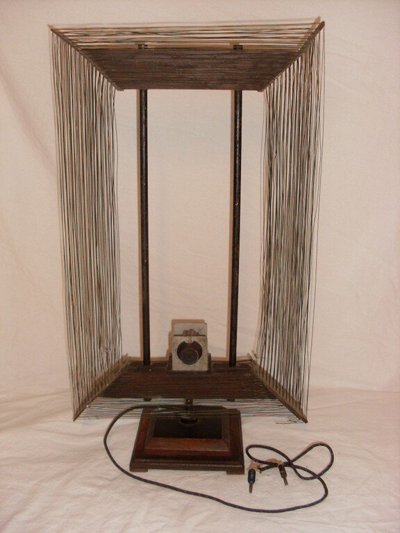

J’avais essayé avec un cadre antiparasite sans tube.
Nouvel essai avec un cadre DUCRETET pour postes batteries : pas d’amélioration.
