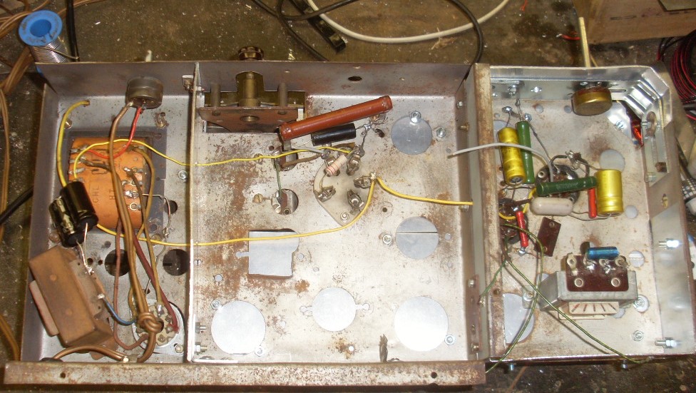

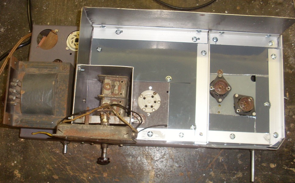

Réalisation des cloisons dessus et dessous.
La tôlerie du devant et du côté droit (d’un seul tenant) et celle du milieu seront fixées après avoir installé la self de choc et le fil d’antenne sur le dessus (+ de facilité pour bosser).
Les fils en l’air ainsi que l’alimentation filament de la 807 seront remplacés.
Pas mal, les blindages!!!
ça prend une forme intéressante!
On m’a dit de blinder : je blinde ! :wink:

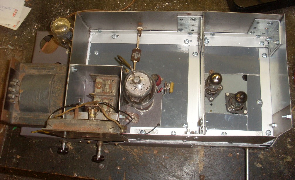

Voilà le châssis avec ses blindages :
Relevé des tensions avant un essai pour voir si c’est correct ou pas :
  • H.T. : 232 V (un peu faible ?)
  • Plaque 807 : 297 V
  • Cathode 807 : 12,5 V
  • G1 807 : 0 V
  • G2 807 : 142 V
  • Plaque EL84 : 170 V
  • G1 EL84 : 20 V
  • G2 EL84 : 232 V
  • Cathode EL84 : 21 V
Comment la tension plaque peut-elle être supérieure à celle de la HT???
20 V sur la G1 de la EL84, ça craint dur dur!
J’ai repris les mesures et j’ai dû me gourer pour la plaque 807, mais toujours 20 V sur G1 EL84.
  • Plaque 807 : 162 V
  • Cathode 807 : 21 V
  • G1 807 : 0 V
  • G2 807 : 113 V
  • Plaque EL84 : 159 V
  • G1 EL84 : 20 V
  • G2 EL84 : 232 V
  • Cathode EL84 : 3 V.
H.T. : 232 V.
Je ne comprends pas que tu puises obtenir des résultats aussi différents entre 2 mesures !
« J’ai du me gourrer » : refais systématiquement les mesures 2 fois de suite ! On va finir par devenir chèvre …
Michel (F1GOC)
Je reprends les mesures.
Ce sont les mêmes que ci-dessus soit :
  • G1 807 : 0 V
  • G2 807 : 113 V
  • G1 EL84 : 20 V
  • G2 EL84 : 232 V
    HT = 232 V
Comment peux-tu avoir 20 V sur la G1 de l’EL84 ?
Je n’en sais rien !
Condensateur de liaison d’occasion !
