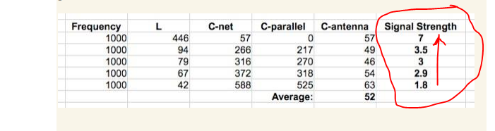

je vous trouve bien défaitistes
l’article mis en ligne montre que l’on peut multiplier par 3 à 4 la puissance mesurée du signal émis
ce qui veut dire que si actuellement GO on a une portée de 3 mètres on peut l’étendre sans doute a toute la maison avec un peu de persévérance
Ce sont des essais à faire. Mais dans le tableau ci-dessus, on est loin des GO ( 150 à 280 Khz ) à 1 Mhz, on est plutôt en PO.
exact, mais les même équations sont applicables pour maximiser le courant dans l’antenne

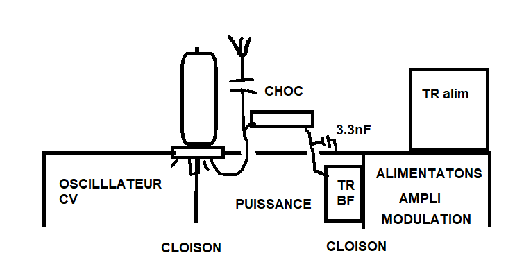

Dans le sujet d’origine :
@Radiolo parle d’améliorer le montage en faisant un oscillateur pilote, suivi de la 807…
La chose m’intéresse!!! quitte à refaire toute la partie HF… mais sans toucher le PP, si possible, qui fonctionne bien…
sans toucher au modulateur pas de problème
tu peux t’inspirer de le montage fait par l’ami Bourgeois
mais attention l’oscillateur doit absolument fonctionner car sans lui ( il polarise la 807) la 807 a tres chaud a la plaque

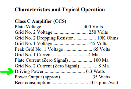

Il n’en faut pas tant pour exciter une 807.
tu tables sur combien en HF ?
j’avais ces chiffres en mémoire , mais je confond peut etre avec le push BF classe AB2
tu as raison je viens de consulter la doc c’est 0.3W en classe C

par contre en classe C il faudra s’atteler a un circuit accord / filtre antenne sérieux car ce qui sort du tube est loin d’être sinusoidal
fait peut être que tu commence avant par le circuit antenne avec ton auto oscillateur pour apéhender les calculs et la mise au point , il faut progresser pas a pas
OK, on va faire comme ça.
Je pars donc sur un filtre en PI, 2CV et une self?
