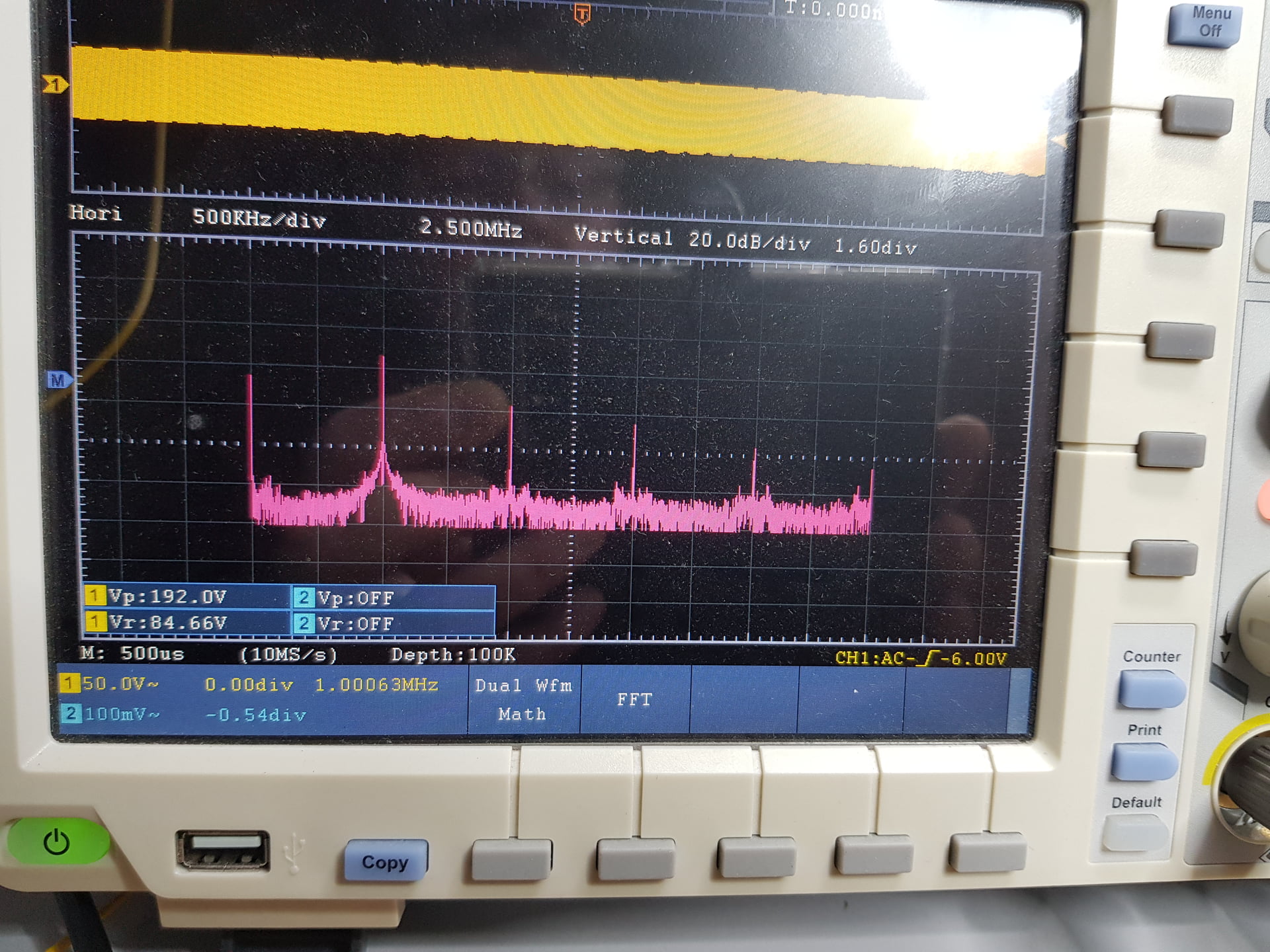

Avec votre oscilloscope numérique, fonction math → FFT
@Jeff03 : je n’avais pas pensé à ça, j’essaie!!!

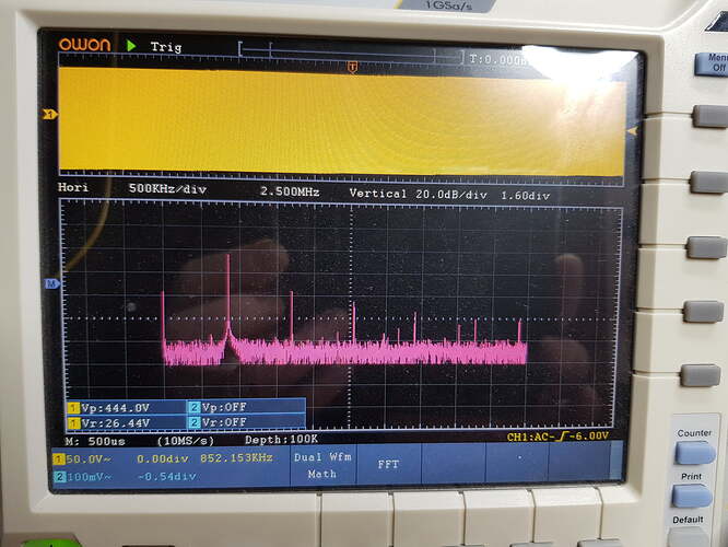

Voici ce que cela donne:
Je suppose que la raie la plus haute est la fondamentale, ce qui voudrait dire qu’il existe une sous-harmonique?
La première raie est le départ (0 Hz), la fondamentale un peu plus de 800 KHz (500 KHz par carreau) et les raies suivantes sont les harmoniques (multiples de la fondamentale)
Plus lisible si l’émetteur est calé sur 1MHz…

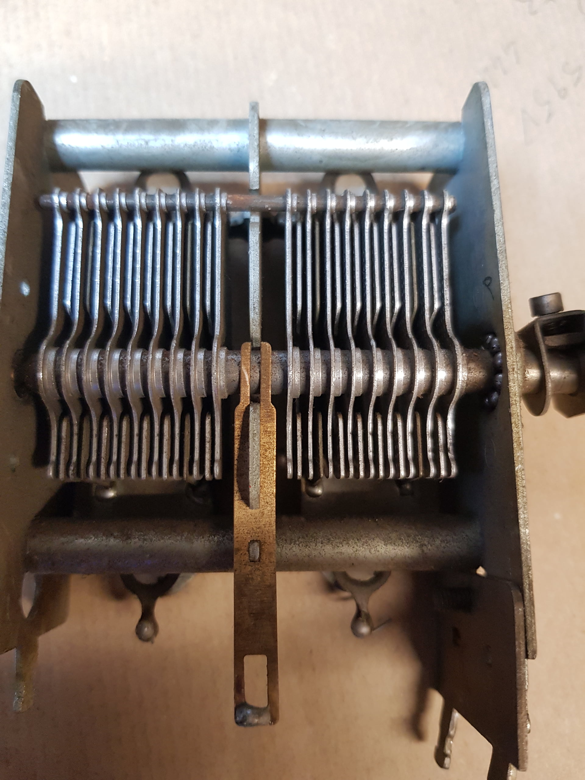

Pensez-vous que ce CV est suffisamment isolé pour faire des essais d’adaptation d’antenne?
Il aura, je pense, la pleine tension HF à ses bornes…
Pour moi, c’est pas bon, mais j’aimerais avoir confirmation…
l’ecartement entre lames fixes et mobiles est de combien ?
environ 1mm…
1 mm bien propre et nettoyé ( la poussière agit comme un facteur d’amorçage ) cela fait du 1000V
en position GO, c’est deja ce que j’ai, 850V CàC, en PO, moins.
Si la tension augmente en approchant de la résonance, cela risque d’être juste?
peut etre juste effectivement
