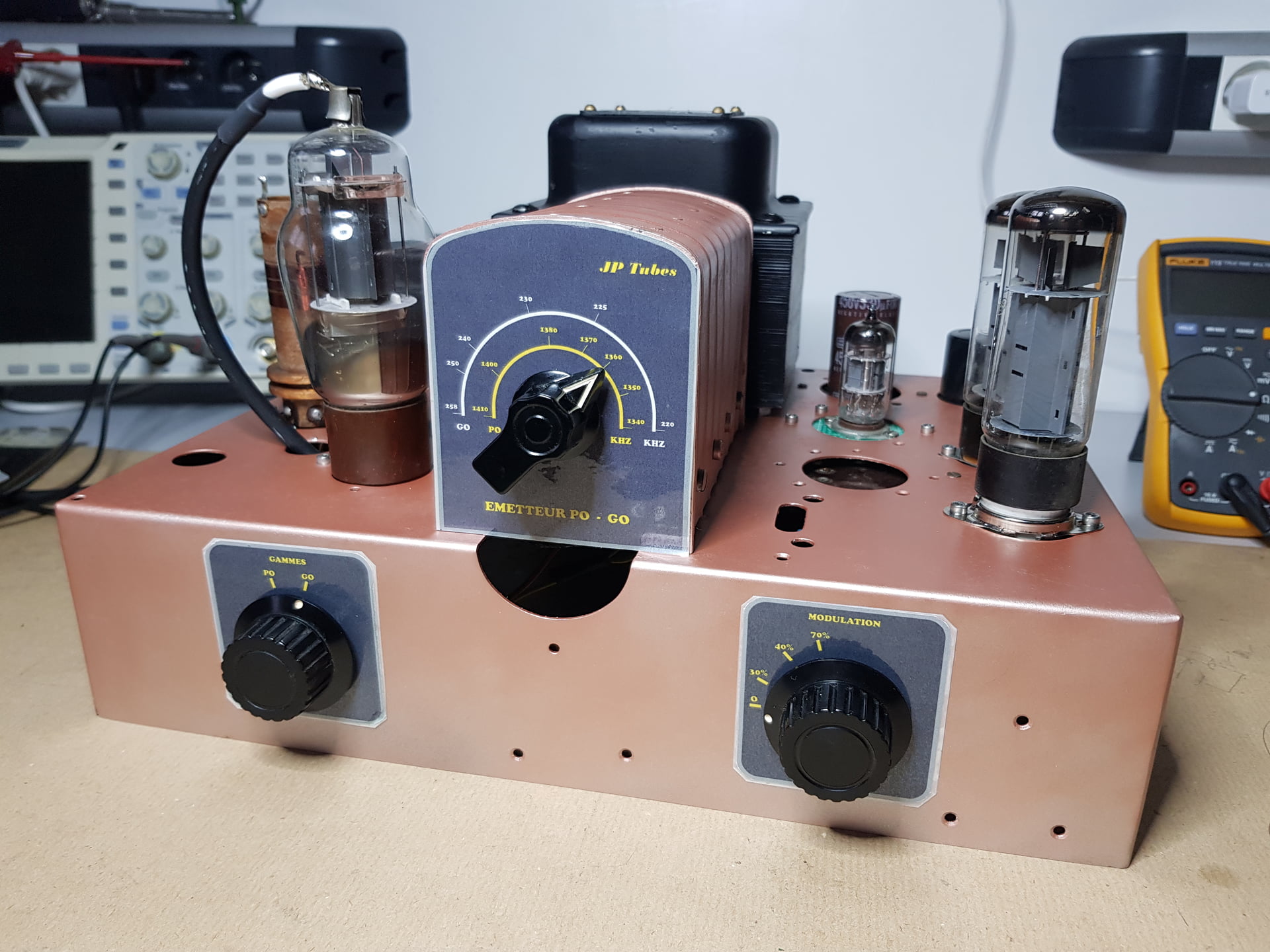

Bonjour defjones,
Magnifiquement fait ton émetteur ! Vraiment du beau travail, et en plus il fonctionne ! :+1:
En PO, il fonctionne, en GO, la réponse est plus mitigée, la portée n’est pas terrible, une vingtaine de mètres, mais vu l’antenne que j’utilise, je m’estime heureux…
