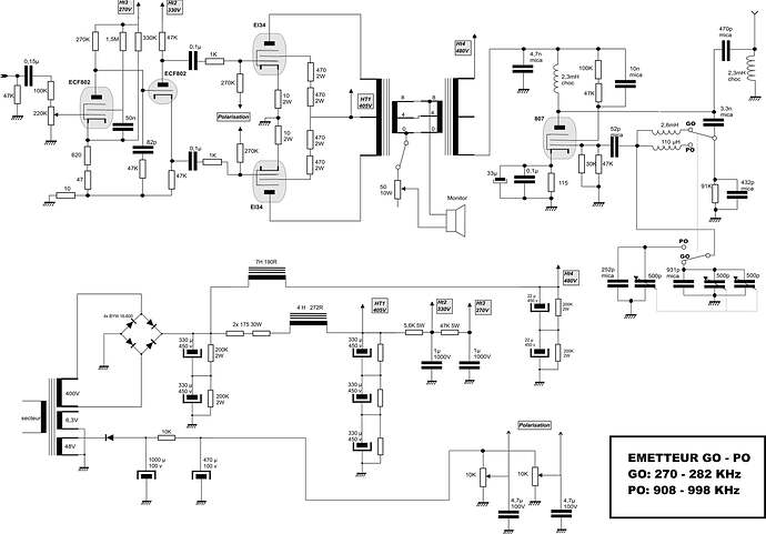

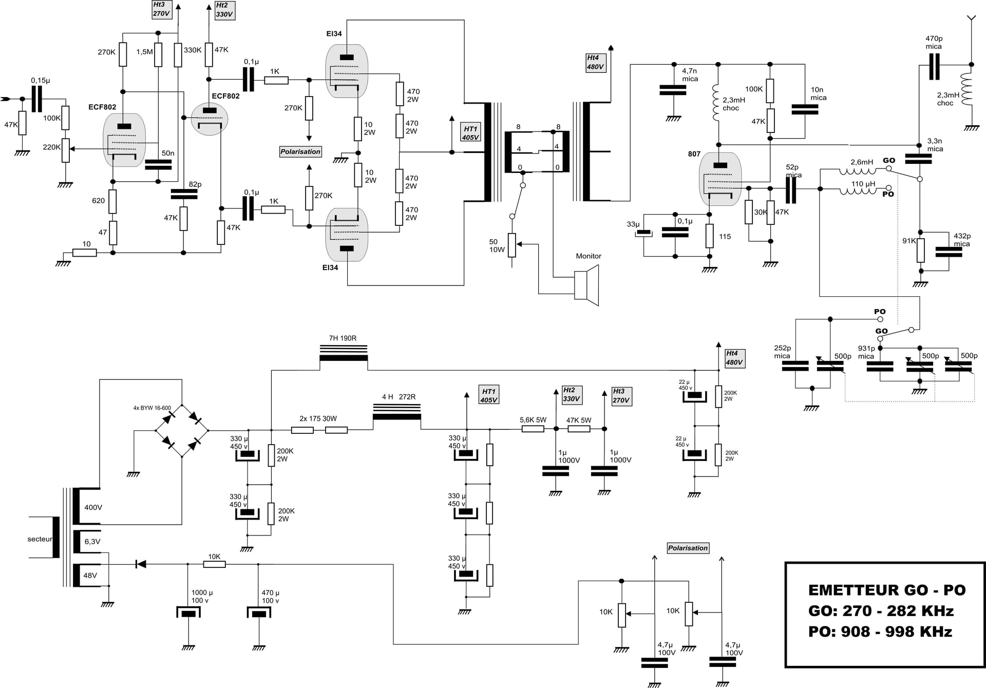

J’ai passé mon après-midi à modifier mon montage, je voulais 2 fréquences fixes légèrement modifiables, j’ai donc:
  • En GO de 270 à 282 KHz
  • En PO: 908 à 998 KHz.
Le schéma mis à jour:
Pas de problème (dès que possible), ce n’est pas Excel, mais Calc de Open Office.

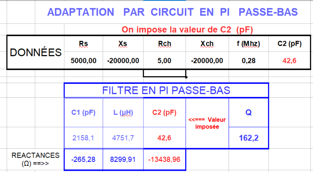

Demain, j’attaque le filtre en PI, si @ON5WF a le temps de calculer les nouvelles valeurs…
Edit: merci @ON5WF !!!
1,2 ou 1 MHz ou 953 kHz?
Allez, on va dire 920 KHz…
Mais du coup, en GO, je suis à 278 KHz… a refaire aussi, peut-être??? :smiley:
Question: les valeurs du filtre sont dépendantes de l’antenne, non?
J’imagine que le circuit en \pi est prévu entre la plaque de la lampe et l’antenne.
Intéressant de voir ce que va faire la 807 en auto-oscillatrice quand l’opérateur va ajuster le circuit en \pi.
Au pire ça décroche, au mieux ça dérape.
mais je peux me tromper.
Oui! Il faut:
  1. l’impédance de sortie de la source (la lampe qui attaque le Pi);
2)l’impédance de l’antenne;
  1. la fréquence de travail.
De plus, pour un filtre en Pi (ou en général, un filtre à 3 réactances), les conditions d’adaptation des impédances fournissent 2 équations à 3 inconnues. On doit donc se donner la valeur d’un des éléments du pi, par exemple le condensateur de sortie.

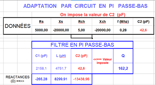

En reprenant les données fournies plus haut par @Radiolo , on obtient à 278kHz:
Problème: la résistance de la charge (5 ohms ici) est certainement plus faible, de l’ordre de 1 ohm ou moins!
Le facteur de qualité Q est trop élevé: Cliquet préconise une valeur de 12 pour la téléphonie (20 pour la CW)! En changeant la valeur de C2, on peut faire varier Q, mais il semble impossible de descendre en dessous de (environ) 65.
Comme déjà dit plus haut, le filtre en Pi n’est probablement pas la meilleure solution ici!

Je vais en commencer un avec une EL 84 en oscillateur Colpitts avec mon bloc de bobinages de BCL (GO,PO,OC), circuit plaque apériodique.
Une 6L6 en PA avec un circuit accordé classique pour GO et PO; et un circuit Jones pour OC.
Une borne antenne sur la plaque accordée de la 6L6 pour GO er PO. Une autre borne antenne à la sortie du circuit Jones pour les OC.
Je mettrai un milliampèremètre dans la plaque de la 6L6 (indispensable pour régler le circuit de sortie en PI) ainsi qu’un afficheur de fréquence digital.
Modulation plaque de la 6L6 par une EL 84.
Ca va m’occuper un bon moment…
PS: Qui pourrait mettre ce post en nouveau sujet SVP? (erreur de ma part).
