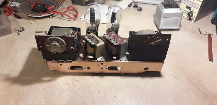

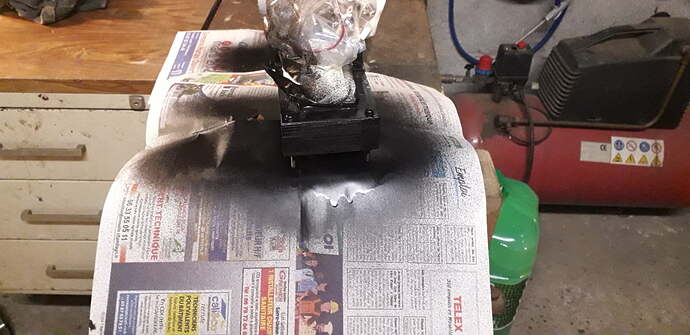

cet après midi préparation et peinture du châssis alim et mise en place des transfos selfs de filtrage et supports de lampes demain on verra pour le cablage
Dis-donc, ce n’est pas un bobinage GO, que l’on voit, à côté du transfo !! c’est pour la suspension du châssis ?
si tu parles du gros ressort c’est un des amortisseurs de ma mondeo pour les GO peut être va savoir :rofl:
faut y mettre un CV en consequence en // et voir ou se situe la resonnance
Aujourd’hui encore c’est doucement mais surement
J avais oublié le potentiomètre et pour la BF c’est mieux
La bobine n’est pas un trop près d’une lampe qui chauffe fort? (= glissement de fréquence).
Peut-être l’avancer vers le devant.
oui mais la bobine est juste posée pas encore fixée elle le sera lorsque la 807 sera là et je ferais attention a ce qui y aura autour :+1: :wink:
je penses comme tu le préconises qu’elle sera beaucoup plus sur le devant

Pas beaucoup d’avancement aujourd’hui j’ais reçus les supports 807 c’est toujours ça de fait
Par contre j’ais cablé les alims et je me suis aperçu que je m’étais trompé de TA pour le PA j’ais mis un 2x260V
Il me faut fonc le changer pour un 2x350V mais celui ci est sur la route donc on verra ça peut être demain
