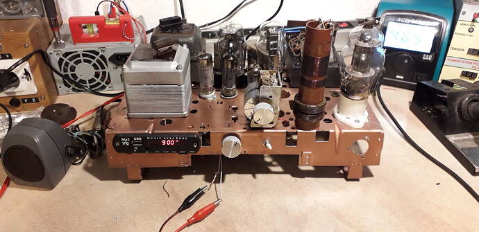

Maintenant, c’est sûr, ça fonctionne. En écoutant le son de ta vidéo, ça semble propre, c’est important. Reste plus qu’a savoir quelles sont les limites de distance. c’est de la curiosité !! :face_with_raised_eyebrow:
Bonsoir et bravo brida !
Ton émetteur à l’air de très bien fonctionner ! :clap:
merci à tous c’est sympa pour un essais de distance je verrai demain mais avant il me faut mettre tout ça au propre et attendre que mes modules FM arrivent dans la semaine je penses et je vais regarder ce que j’ai pour blinder l’arrière je penses qu’un boitier alu de transfo FI fera l’affaire
Bravo Brida, ça fonctionne du tonnerre !!! :+1:
Ton schéma final est celui avec le condo rajouté en rouge par radiolo ? :
merci
pour le schéma c’est ça je l’ai corrigé au post 49
C’était si difficile que ça d’alimenter la grille écran en déplaçant le fil venant de la 50 K et en le connectant au condensateur de découplage qui avait été oublié pour avoir une vraie modulation plaque - écran ?
comme ça ?
il te faudra aussi remplacer de découplage G2 de 47nF par un 2.2nF i tu veux que la modulation arrive sur G2

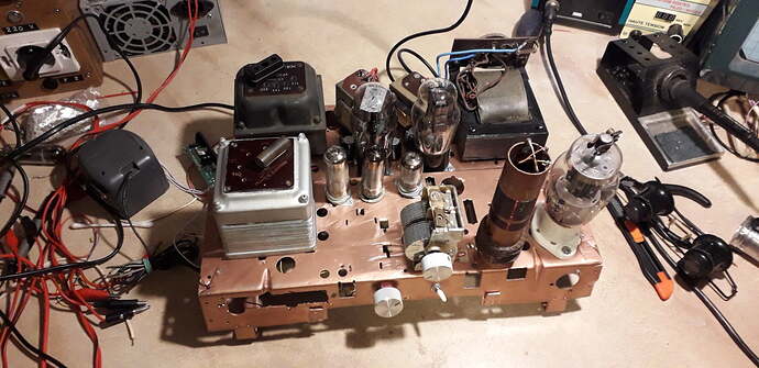

en 1er lieu j’ai fait la modification suggérée par @F6CER afin d’avoir une vrai modulation plaque / écran
et comme conseillé par @Radiolo je vais potasser cette histoire de triangle de modulation afin d’en apprendre davantage sur l’émission
ce qui m’ennuie un peu c’est l’utilisation de l’oscillo car j’aimerai bien savoir comment faire pour « lire » les courbes de mon montage mais bon je vais essayer de voir comment on fait lorsque j’aurai terminé ma mise au propre que j’ai commencé aujourd’hui
pour le module FM j’ai concocté un blindage avec un tube de vieux condensateur chimique en ce moment le montage tourne depuis 2 heures sans problème il ne me reste que l’alim du dit module a faire je ne sais pas encore si j’optes pour un petit transfo 220/5 ou 12 ou si je me repiques sur une sortie libre 6,3v
on verra tout ça demain
Tu n’as pas un transfo avec 6,3 V et 5 V ou 2 X 6,3 V?
SI oui tu mets ces 2 enroulements en série (dans le bon sens of course).
salut Toto
bien sur je peux faire ça un TA du montage a les deux sorties mais je ne sais pas encore si je met un module 12V ou un 5V et je n’avais pas pensé a relier les deux enroulements valves et filaments pour faire un 12V donc merci pour l’idée
