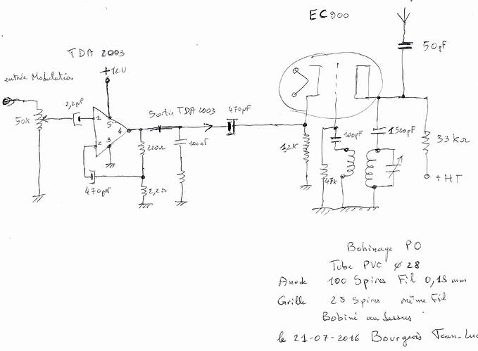

pas de photo de la maquette c’est pas joli mais cela fonctionne très bien ,j’avais vu sur un exemplaire de "Toute la Radio " que l’on pouvais moduler par la cathode çà simplifie pas mal de chose ce n’est qu’une première tentative mais le résultat est là ,il y a peut-être à améliorer ,j’ai utilisé ce que j’avais sous la main la EC 900 (PC 900) était utilisée je pense en TV ,pour la modulation, une autre triode pourrai convenir (EC 86,88,PC 88,86) j’ai utilisé un « TDA 2003 » très simple a mettre en oeuvre un autre circuit pourrai convenir TDA 2002 , TBA 810) ou même peut-être quelques transistors !
pour le bobinage j’ai utilisé celui décrit sur « l’Encyclopédie pratique de la radio » ,j’ y ai rajouté un enroulement sur le premier bobinage après isolation
j’espère que cela vous donnera envie de monter cet émetteur!
voici le croquis !
salutations Jean-Luc
bonjour, surpris qu’il n’y ai pas plus de commentaires sur votre sujet,je ne comprends pas bien le fonctionement de le self de grille bobinée sur le circuit plaque.
une photo de la maquette même pas parfaite serait bienvenue.
Quelle puissance et quelle antenne ? quelle valeur du CV d’accord.
salutations
André
Bonsoir
André la self de grille bobinée sur la self d’anodin cause la reaction qui fait osciller le montage par contre avec une résistance de 33K pour alimenter la plaque , la puissance doit être minuscule , il serait bon de la remplacer par une self de choc pour augmenter un peu la puissance
N’importe quelle triode ou double triode convient dans ce genre de montage , avec les deux éléments en parallèle on double la puissance
En effet on voit rarement le circuit accordé de sortie avec une telle résistance,généralement c’est la HT qui alimente la plaque en direct.
Quant au CV j’imagine que 500pf doit faire l’affaire.

Vous pourriez encore simplifier le montage : Comme la puissance alimentation est seulement 600 mW , il vous suffirait de placer dans la cathode un transfo élévateur sortant 500 ou 600 ohms et vous n’auriez pas besoin du circuit intégré BF
Une autre façon de simplifier les choses serait d’utiliser une 6BE6 en montage ECO et d’injecter la modulation à la grille 3. Pas besoin de puissance à cette endroit-là. D’autres loupiotes fonctionnent aussi très bien de cette façon: 6L7, 6SA7, 6BA7, EH90 et bien d’autres encore. À l’anode, on pourra utiliser un circuit LC parallèle, ce qui serait encore un avantage.
Douces salutations low power !

merci pour ces commentaires ,je pense que ce montage est suffisamment simple le montage de la triode est classique comme certain montage qui utilise une ECH81 ,l’intérêt pour moi c’est la modulation par la cathode qui simplifie grandement le montage d’un émetteur !
je pense ajouter un petit poste FM qui me permettra de diffuser une station FM en PO ,la modulation étant prise directement à la place du haut-parleur
donc affaire à suivre !
la portée est suffisante pour faire fonctionner les postes de radio dans une habitation ou une salle lors du bourse par exemple

dans tous les schémas que j’ai rencontrés il faut une lampe ou deux pour obtenir un signal suffisant au niveau de l’oscillateur ,le TDA2003 reste très simple à mettre en oeuvre
voyez le Radiofil qui vient de paraître ,chacun sa vision de la simplicité !

Original en tout cas.Et très simple. Vous montez à quel pourcentage de modulation?
bonjour
je vous remercie ,pour la modulation je règle à l’oreille mais c’est suffisant ,je prend la modulation sur une prise casque MP3 ,sur la sortie d’un lecteur CD ou un poste FM ,le gain du TDA est réglable avec les résistances 220 ohms et 2,2 ohms !la tension négative e grille atteint 11 volts et varie aussi en fonction de la modulation ,je me demande même si l’on ne pourrai pas moduler directement sur la grille à essayer!
Sur ce genre de montage, la modulation de grille est prépondérante
