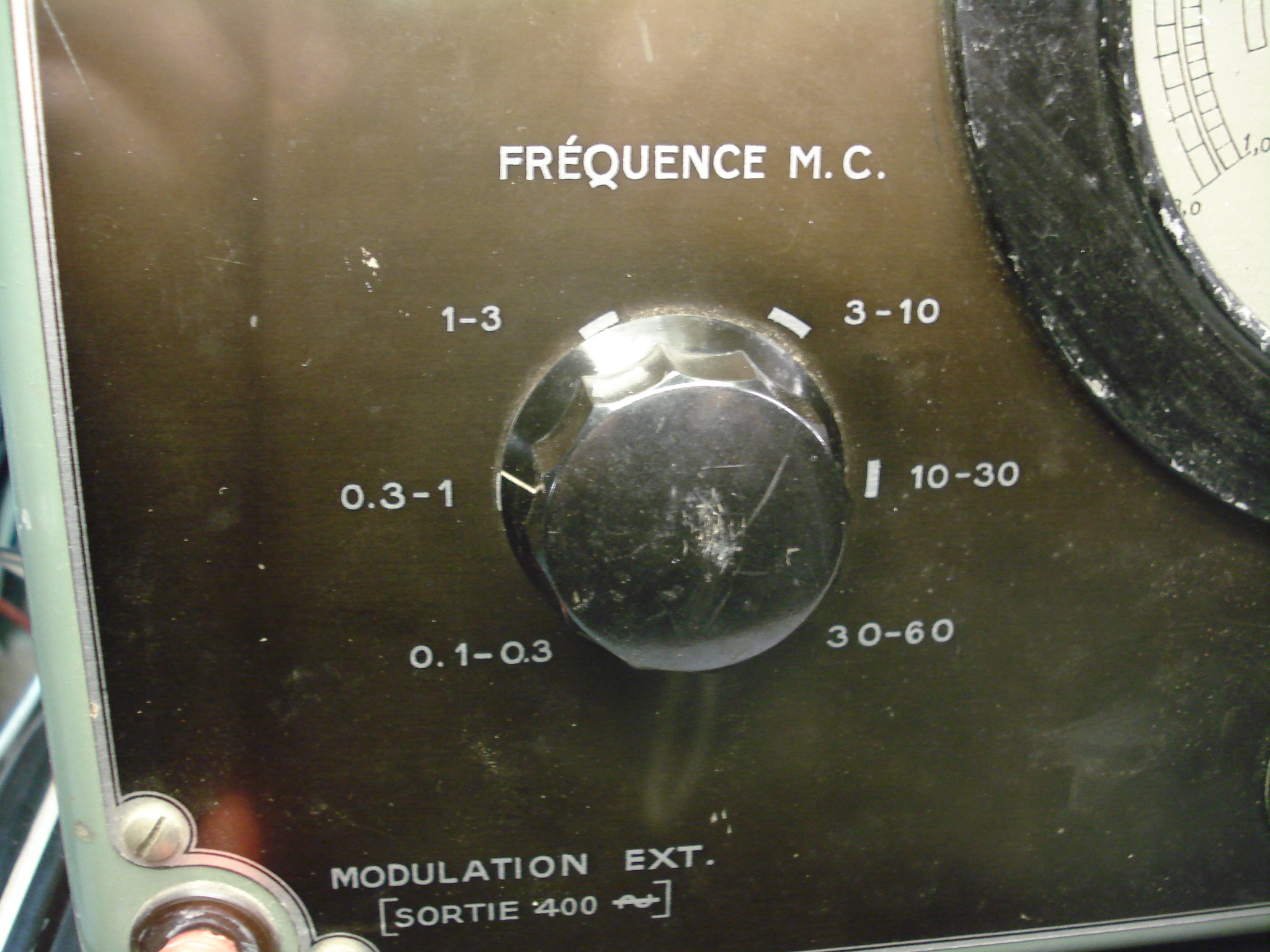

Je viens de battre mon record de courte portée avec mon générateur Philips GM 2882 utilisé en émetteur car il a une portée maximum de 5 cm. Pour faire cette expérience, j’ai utilisé ce géné en raccordant à l’entrée « modulation extérieure » et la masse un tuner FM .
Je sais que cela n’a rien à voir avec l’ émetteur PO de ce sujet mais j’ai constaté que la meilleure qualité de l émission se faisait également sur la gamme PO et je me demande si on peut améliorer la portée de l’émission car je trouve que la qualité sonore du signal reçu est excellente.
Voici l’ensemble,émetteur/récepteur;en dessous du géné. le poste récepteur est un Ténor A2A de 1939.La plaque blanche à droite,c’est la façade du cadre antenne extérieur du récepteur .
Voici la gamme d’ondes sur laquelle le géné est réglé

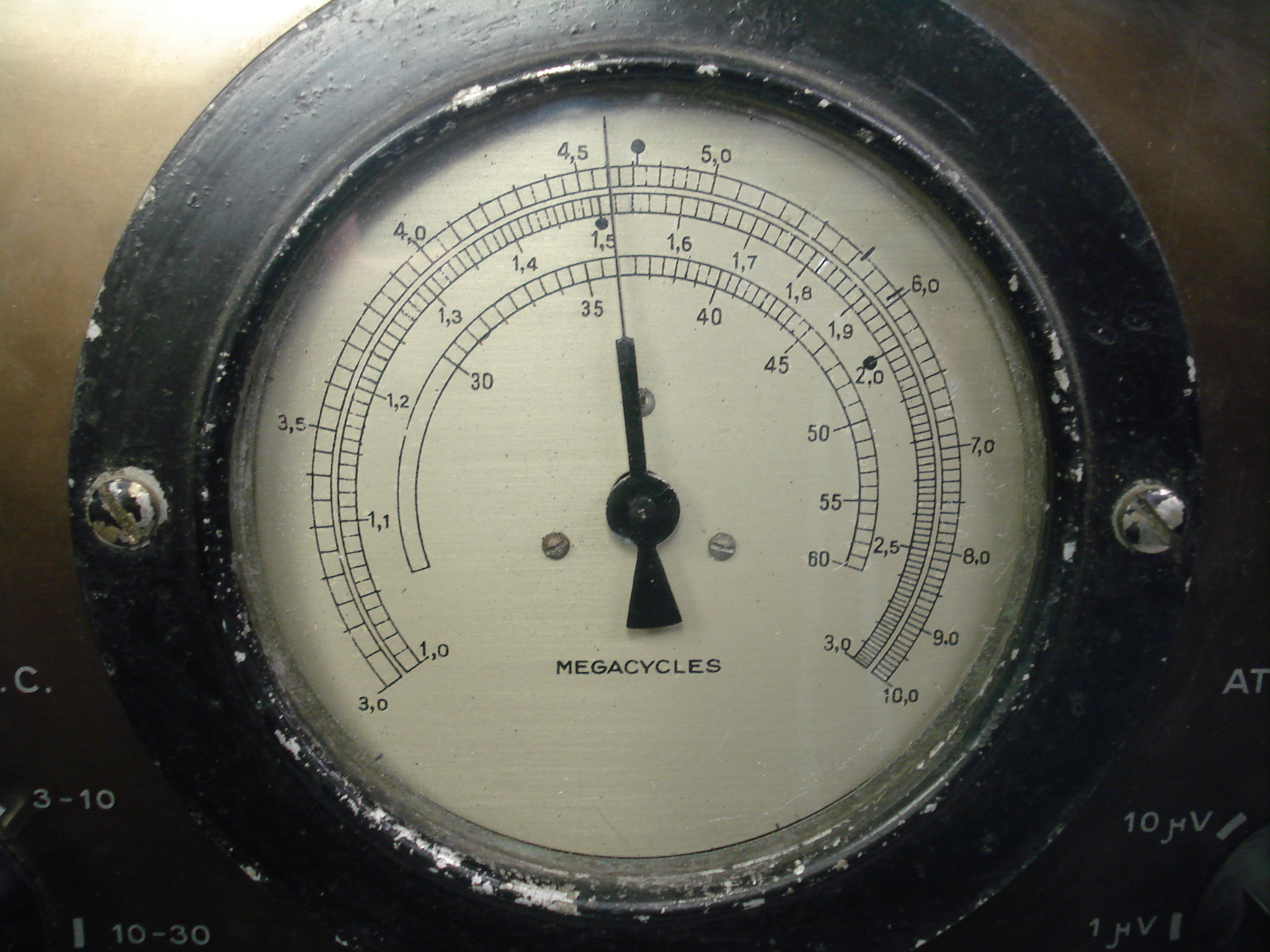

Voici la position de l’aiguille du cadran du géné sur laquelle la réception est au maximum.

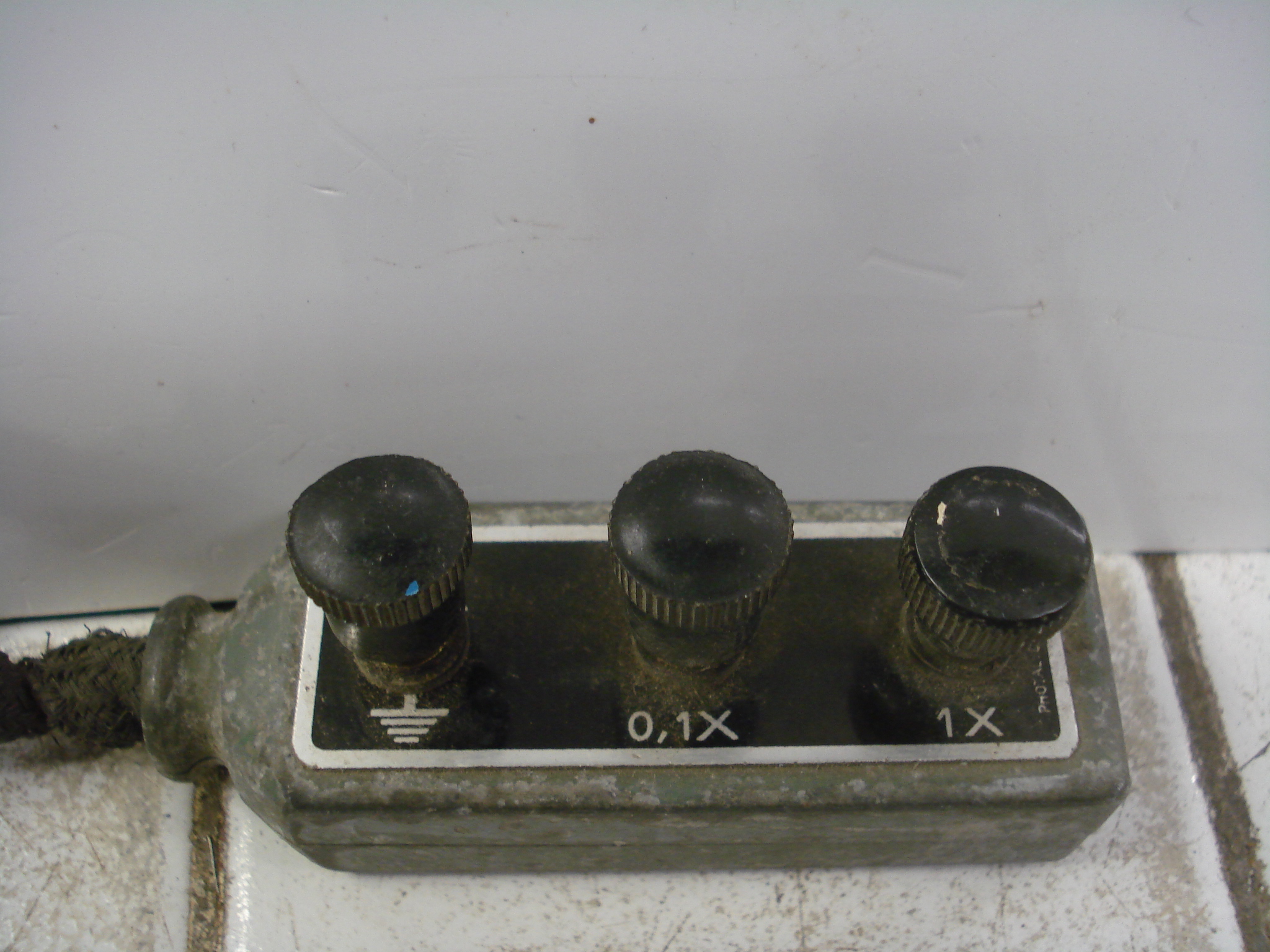

Voici la sonde du géné qui sert d’« antenne » d’émission qui est placée juste devant le cadre du récepteur.
Ce GM 2882 de 1946 n’a jamais été révisé et a fonctionné environ 45 mn sans problème.
