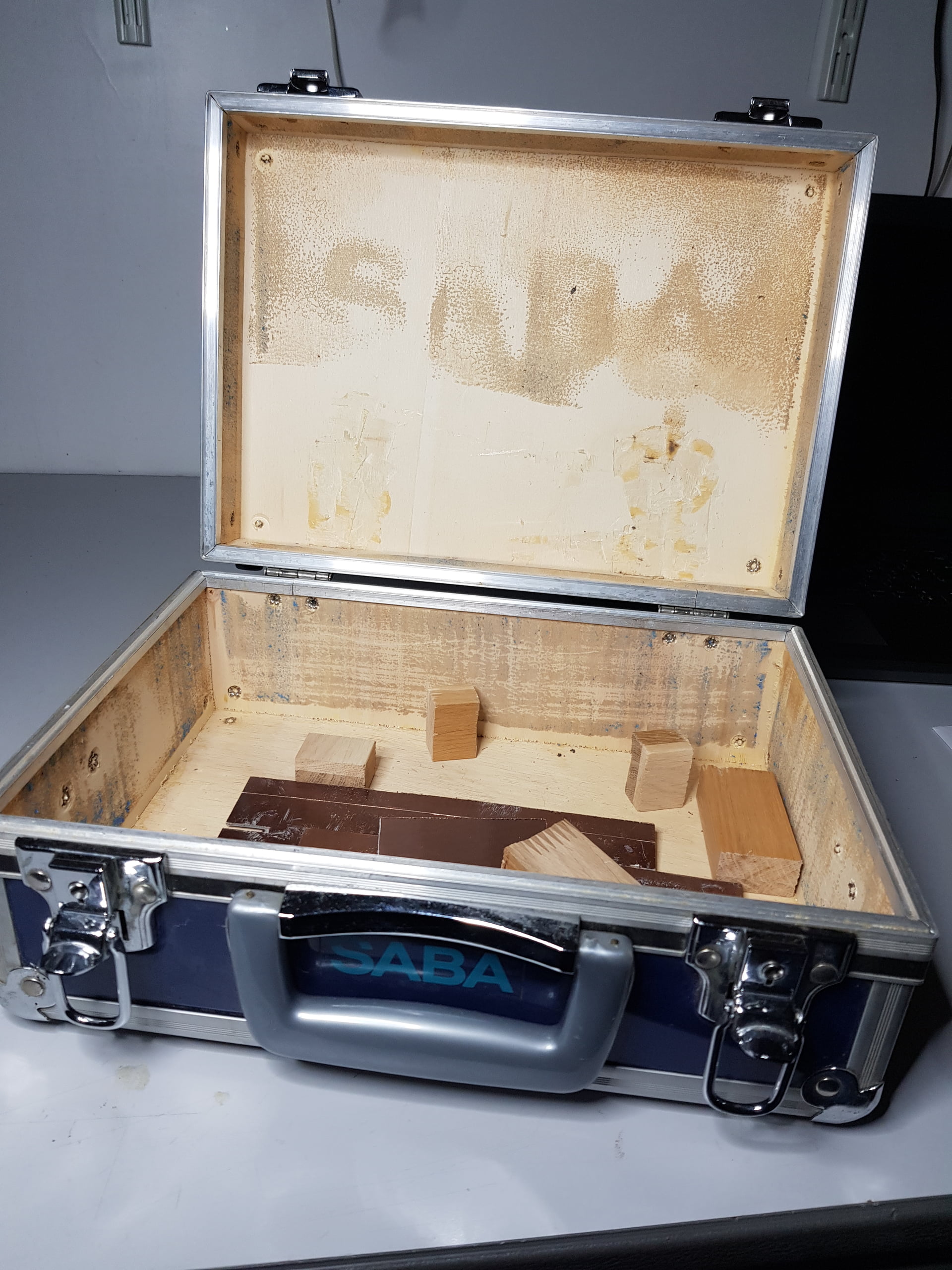

Bonjour à tous, une petite avancée des travaux, tôlerie finie, voici à quoi cela va ressembler:
8 « J'aime »
une valise de la résistance a la disparition des émissions AM
C’est la fameuse "valise RTL " ? :laughing:
. :je_sors:
5 « J'aime »
Mais ça va pas rapporter autant que si elle est connue ! ! !
:hola: :je_sors:
Pourvu que quand tu l’ouvres tu n’y trouves pas Ruquie,c’est moindre mal !
