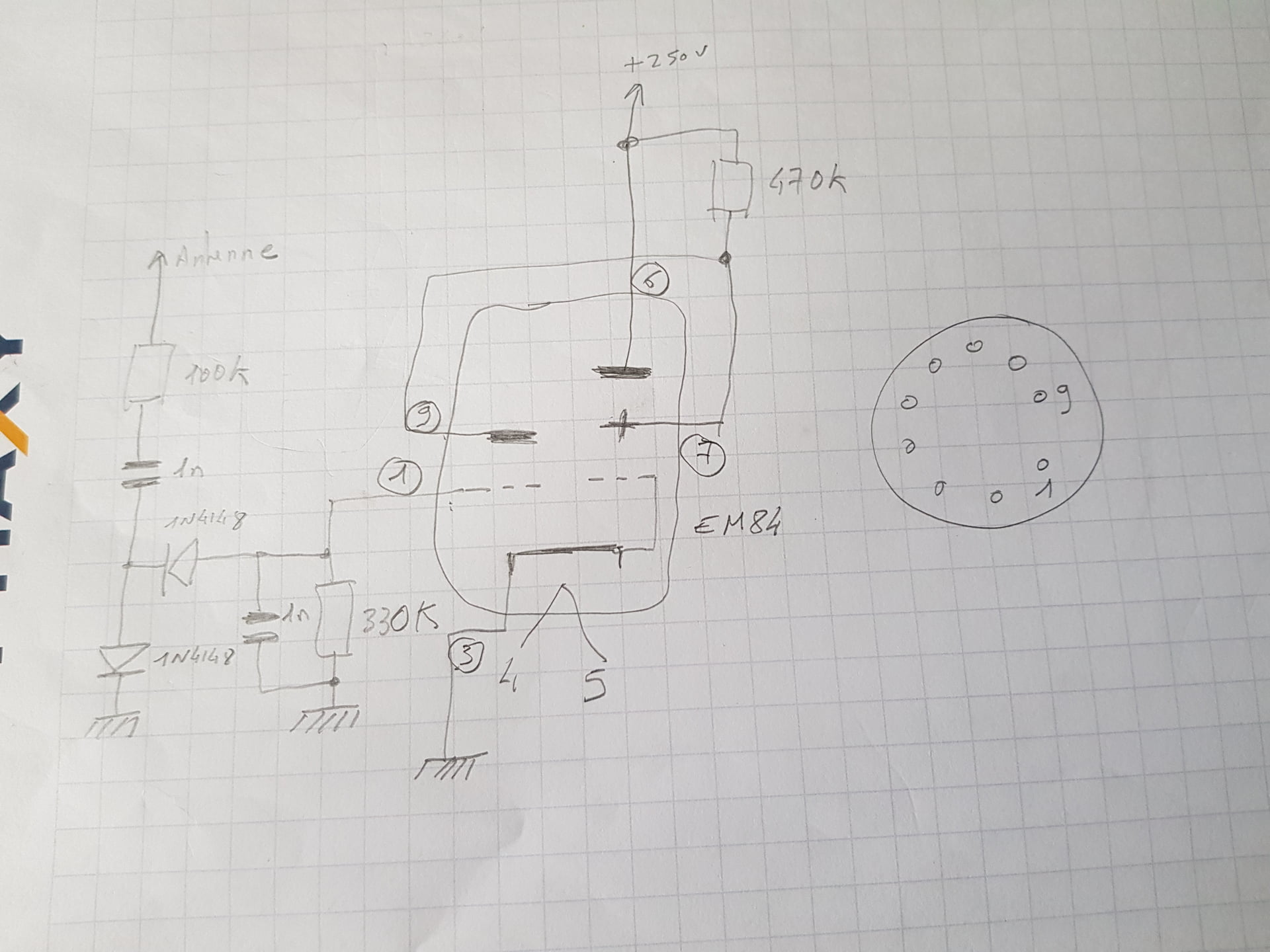

J’ai pensé que T2 et les composants suivants sont utiles pour la mesure, mais j’ai envie de faire quelque chose comme cela:
Qu’en pensez-vous?

Oui le verre epoxy c’est très bien lorsque l’on en a sous la main, c’est très facile à couper, percer, usiner et en plus c’est facile à peindre.
Ok avec l’indicateur d’accord, c’est à essayer mais il faut mettre un pont diviseur réglable à l’entrée. Le petit montage avec le tore à l’avantage de mesurer le courant antenne et la tension, ce qui donne une mesure relative plus réaliste, mais ce n’est pas indispensable.
