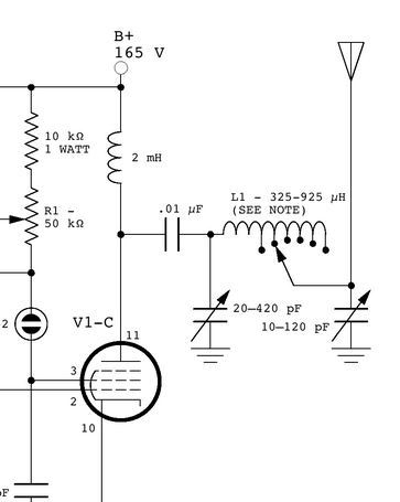

Emetteur PO
Pour les harmoniques, c’est un peu normal , pour obtenir une modulation il faut un étage non linéaire et , comme dirait Monsieur de La Palice , un étage non linéaire se fait un plaisir de fabriquer des harmoniques et cela d’autant plus qu’il n’y a aucun circuit accordé dans la plaque
De toute façon pour porter a quelques mètres cela n’a aucune importance
Quant au neon il fonctionne quelque soit le sens , et la couleur dépend simplement du modèles : les 85 , 105 , 150V n’ont pas le même mélange gazeux et pas la même couleur , de plus l’alimentation de la plaque de l’oscillateur n’étant pas découplée en HF , il est possible que ca perturbe le neon
Mais c’est un bon debut

Le plus simple est de faire le couplage par un petit transfo BF de sortie de poste à transistors.
Le côté basse impédance sur la sortie casque du smartphone et le côté haute impédance sur l’entrée de l’étage à tubes, on élève ainsi la tension BF et fait une séparation galvanique des masses.
Pour avoir une sortie « propre » sans harmniques, il faudrait mettre un circuit oscillant accordé sur l’anode de la ECH81, à la place de la self de choc.
En fait prennons par exemple les schémas des TX AM amateurs OC à lampes (divers livres disponibles), en les adaptant à la gamme PO.
Il faut un filtre de sortie si on ne veut pas rayonner des harmoniques.
On peut garder la self de « choc » pour avoir une alimentation parallèle et mettre en sortie un filtre en pi passe-bas (filtre Jones), comme dans le cas de l’émetteur décrit sur le site de Bob’s electron bunker.
Jones
Oui mais pour cet usage cela n’a absolument aucune importance
