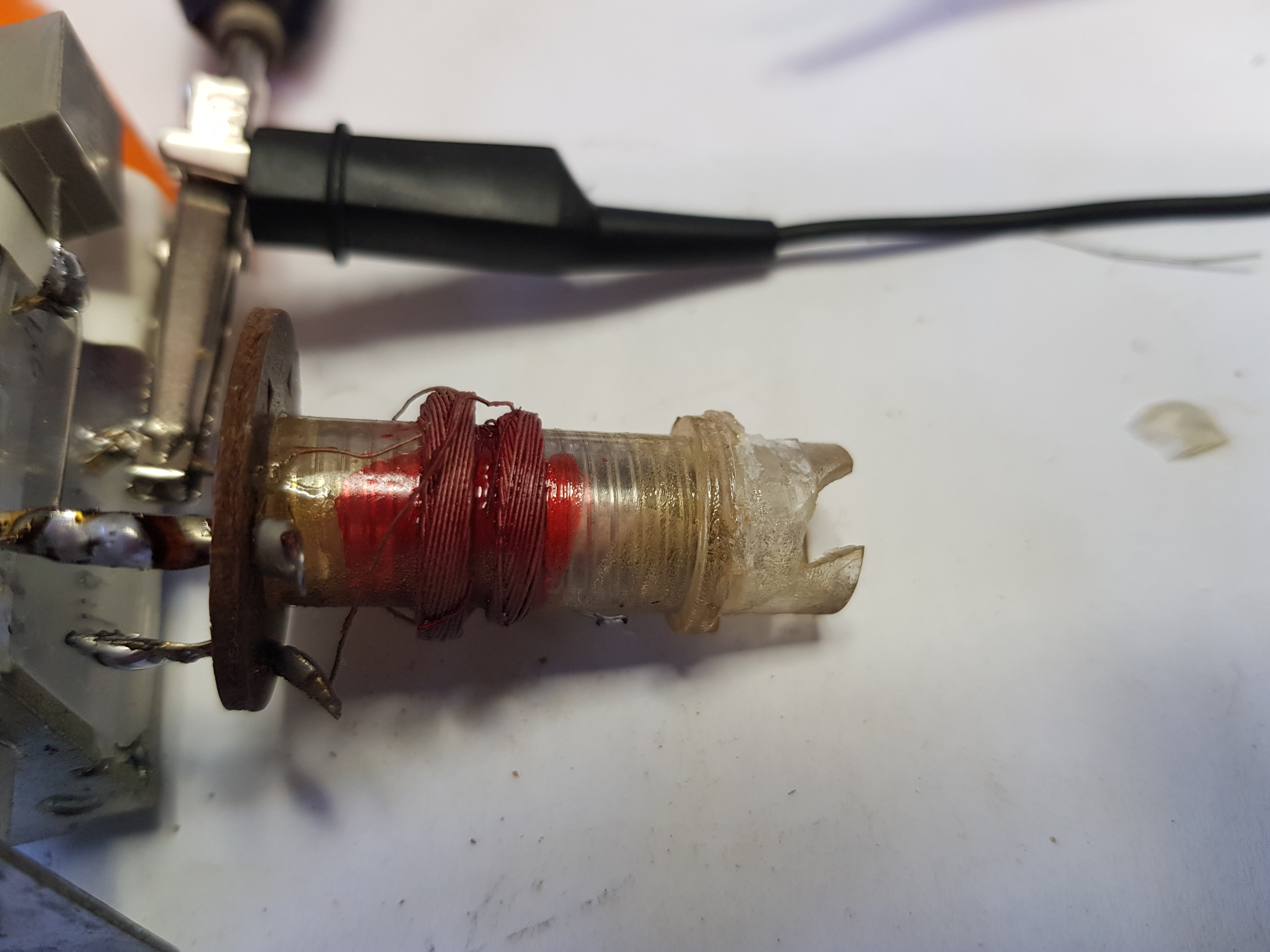

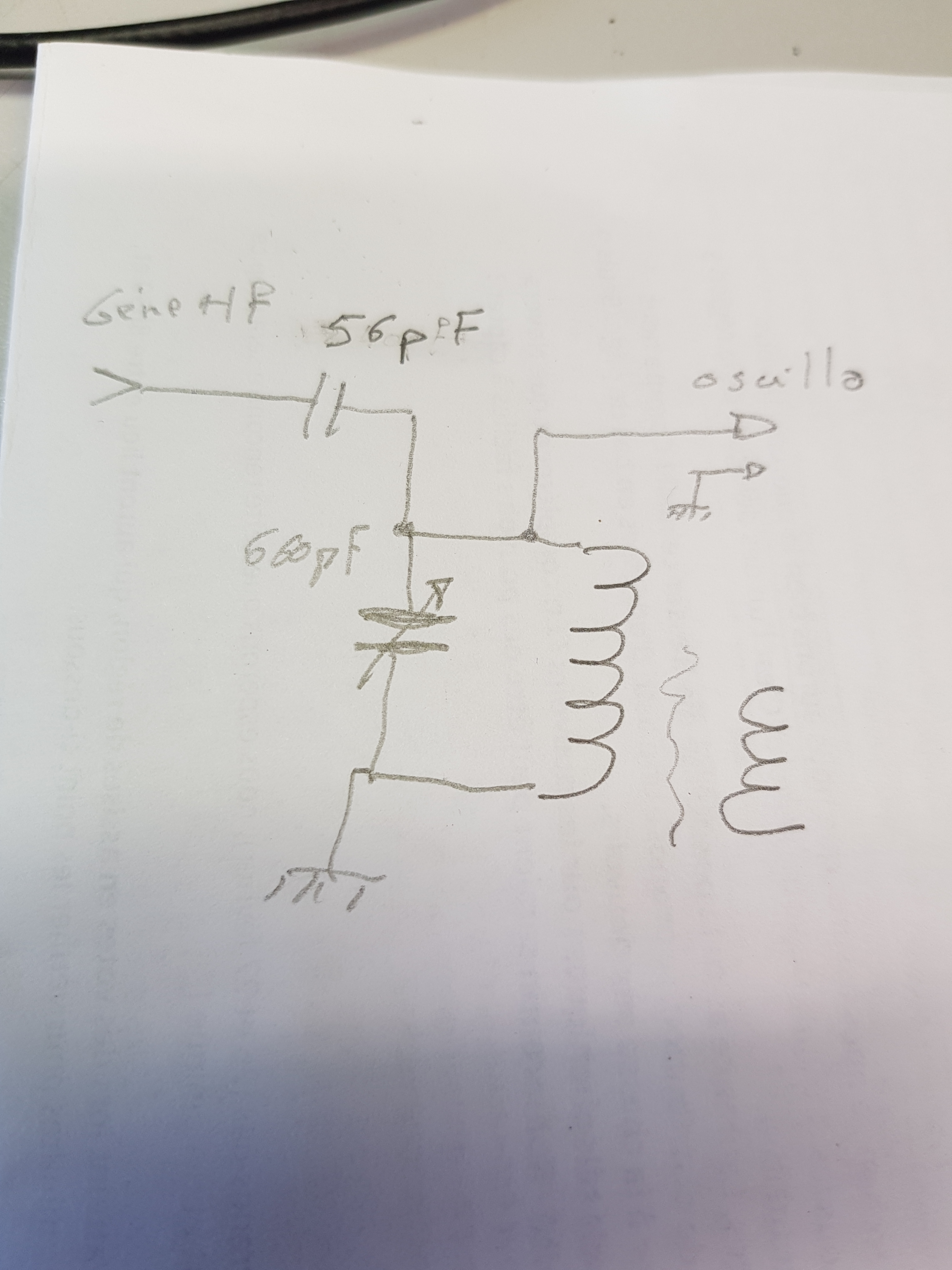

@F6CER: pouvez-vous m’en dire plus?
J’ai essayé une autre self, en utilisant l’enroulement qui a le plus de spires:
CV ouvert: 1,379 MHz, CV fermé: 570 KHz.
Géné HF réglé sur 1 MHz, j’ai bien mon pic de tension en tournant le CV.
Schéma réactualisé avec capa d’entrée de 56 pF:
Ça pourrait bien être la bonne!
Il doit y en avoir une qui lui ressemble car il y a deux bobines pour chaque gamme d’ondes, celle d’accord et celle pour l’oscillateur.
Il faut prendre celle d’accord qui est celle des deux qui a le plus de spires.
C’est bien l’enroulement qui a le plus de spires qu’il faut considérer, l’autre est l’enroulement « antenne » pour la self d’accord ou l’enroulement « réaction » pour la bobine de l’oscillateur.
Voila la bonne self , avec son enroulement de reaction elle sera parfaite en plus vous pouvez connecter l’oscillo au secondaire :en comparant les tensions mesurées vous pourrez en déduire le rapport de transformation
Et on en profite pour prévenir defjones qu’il y a un sens de branchement à respecter.
Si cela n’oscille pas il suffit d’inverser le branchement des deux fils d’un des deux enroulements…

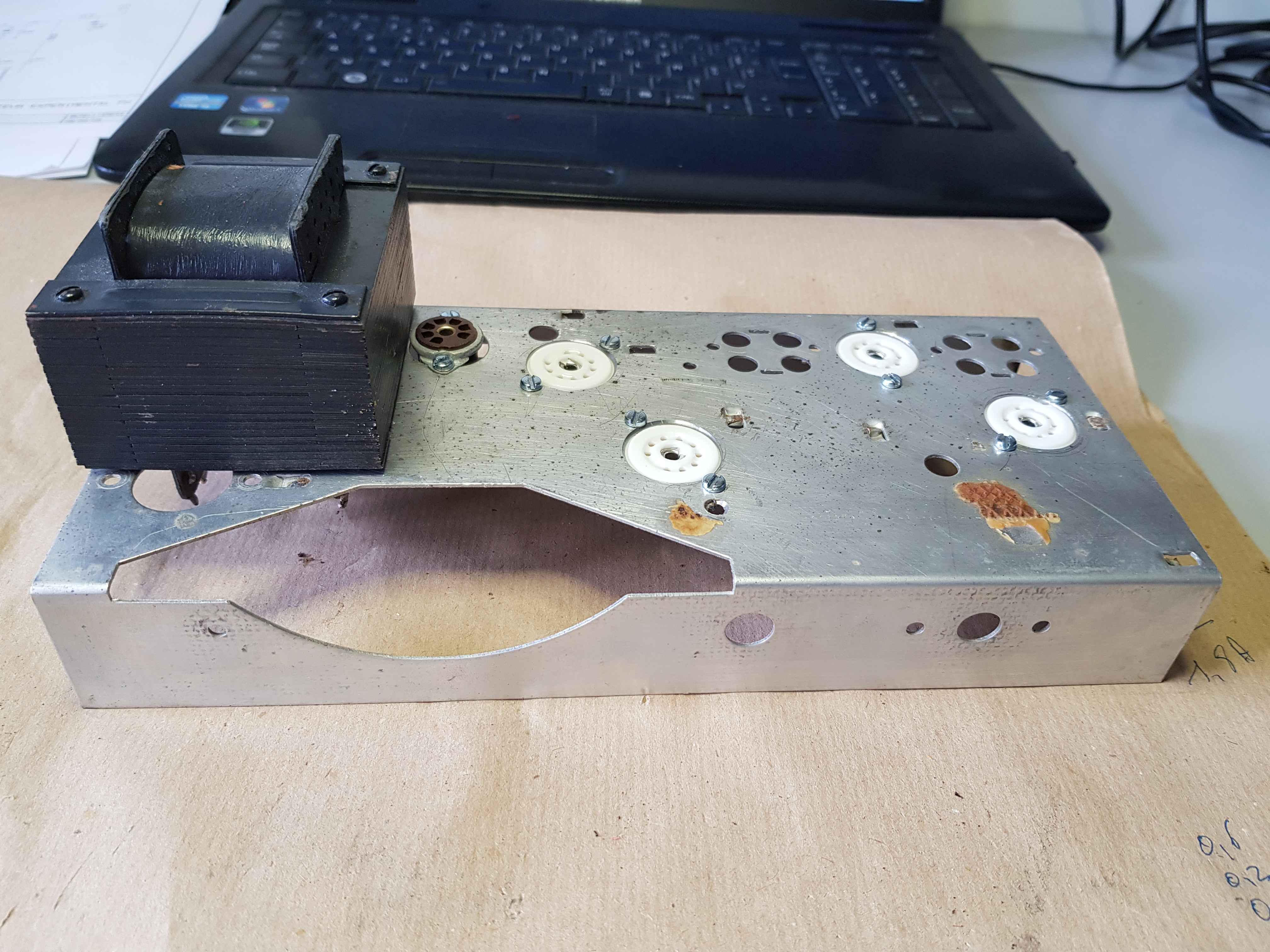

Je vais donc prendre la solution de facilité!!! ce qui m’évitera d’ajouter un autre transfo.
Le chassis, issu d’un Reela canibalisé:
J’ai prévu un support supplémentaire pour, éventuellement, doubler la ECH81.
