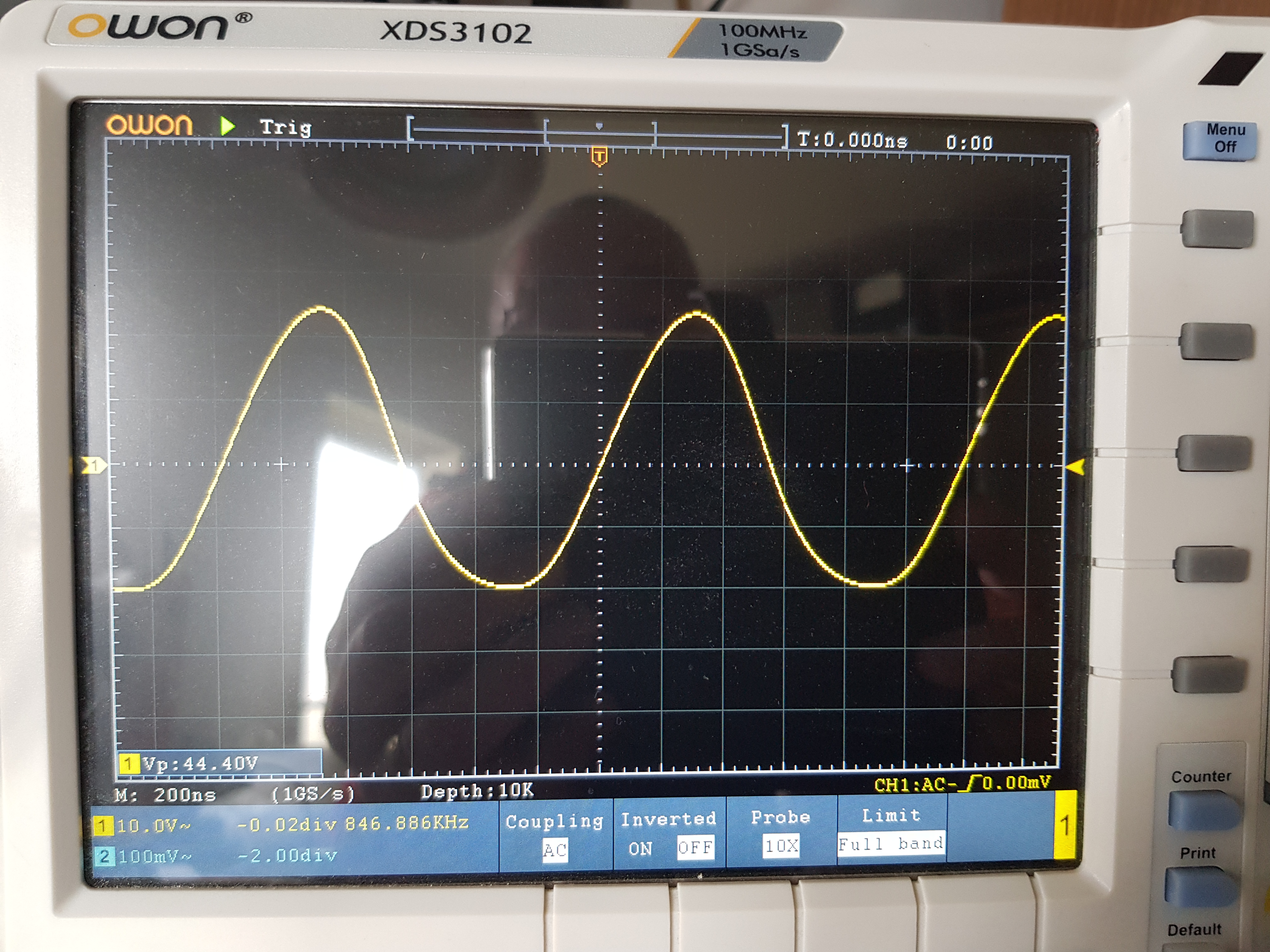

j’ai avancé dans mon projet, voici le schéma retenu, merci à @sepelliere44:
94521044emetteur-po-pdf.pdf (18,2 Ko)
J’ai remplacé la 6AU6 par une EF86. Du coup, la g2 est au 250V, de même que la plaque à travers sa résistance.

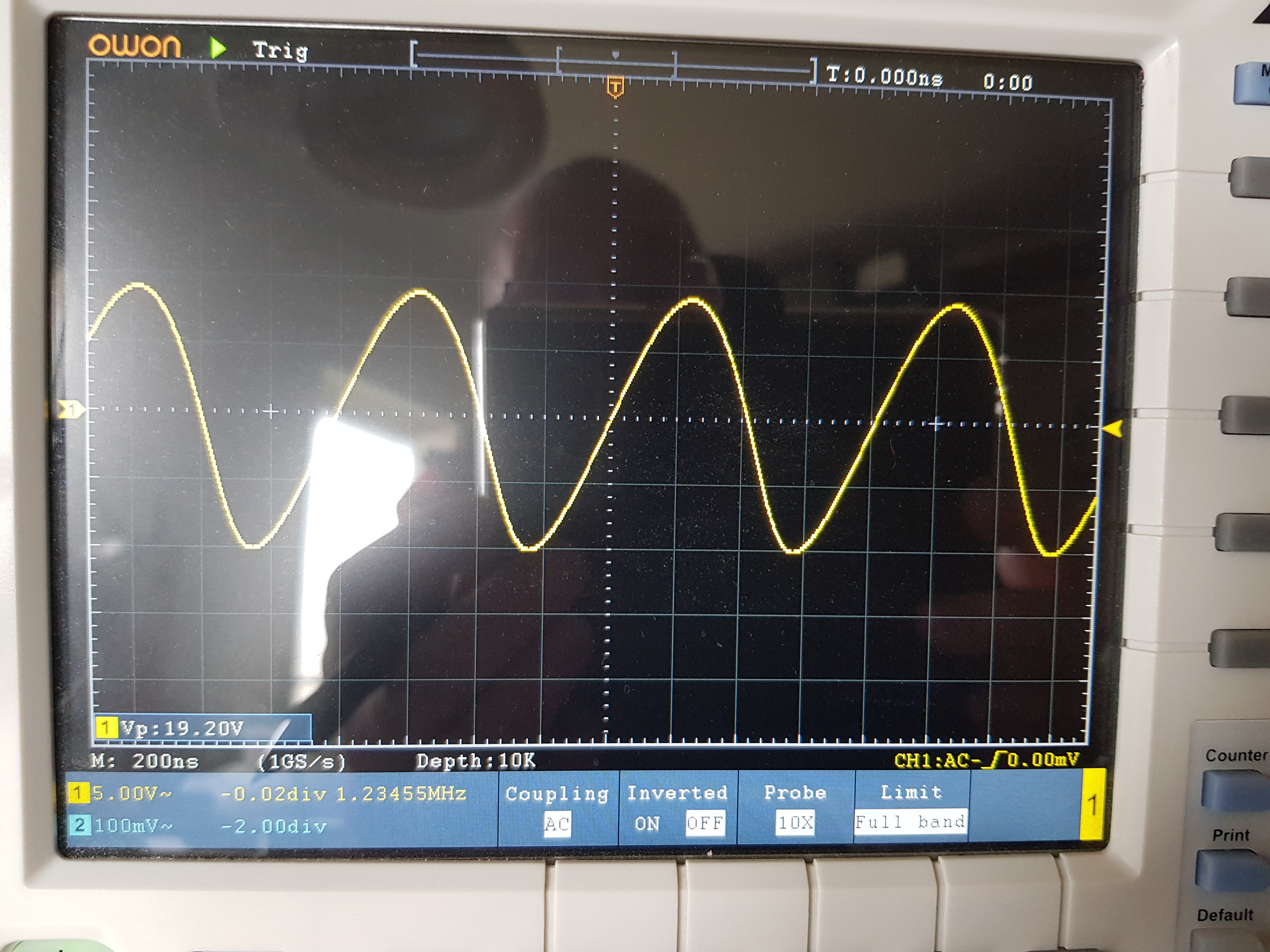

Je balaye de 874 KHz à 1230 KHz, voici ce que cela donne:
847 KHz, 44V CàC
1230 KHz, 19,4V CàC
Mesures faites à la prise d’antenne, sans antenne raccordée.

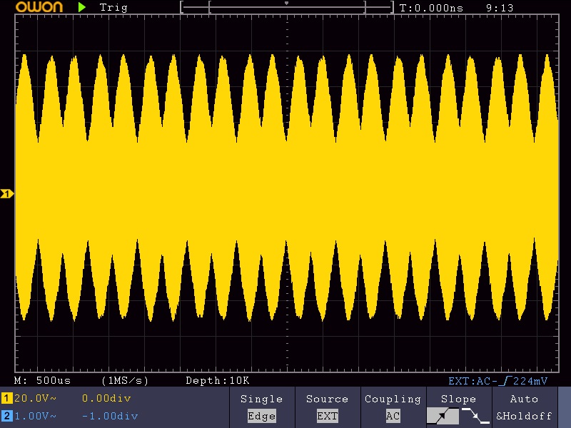

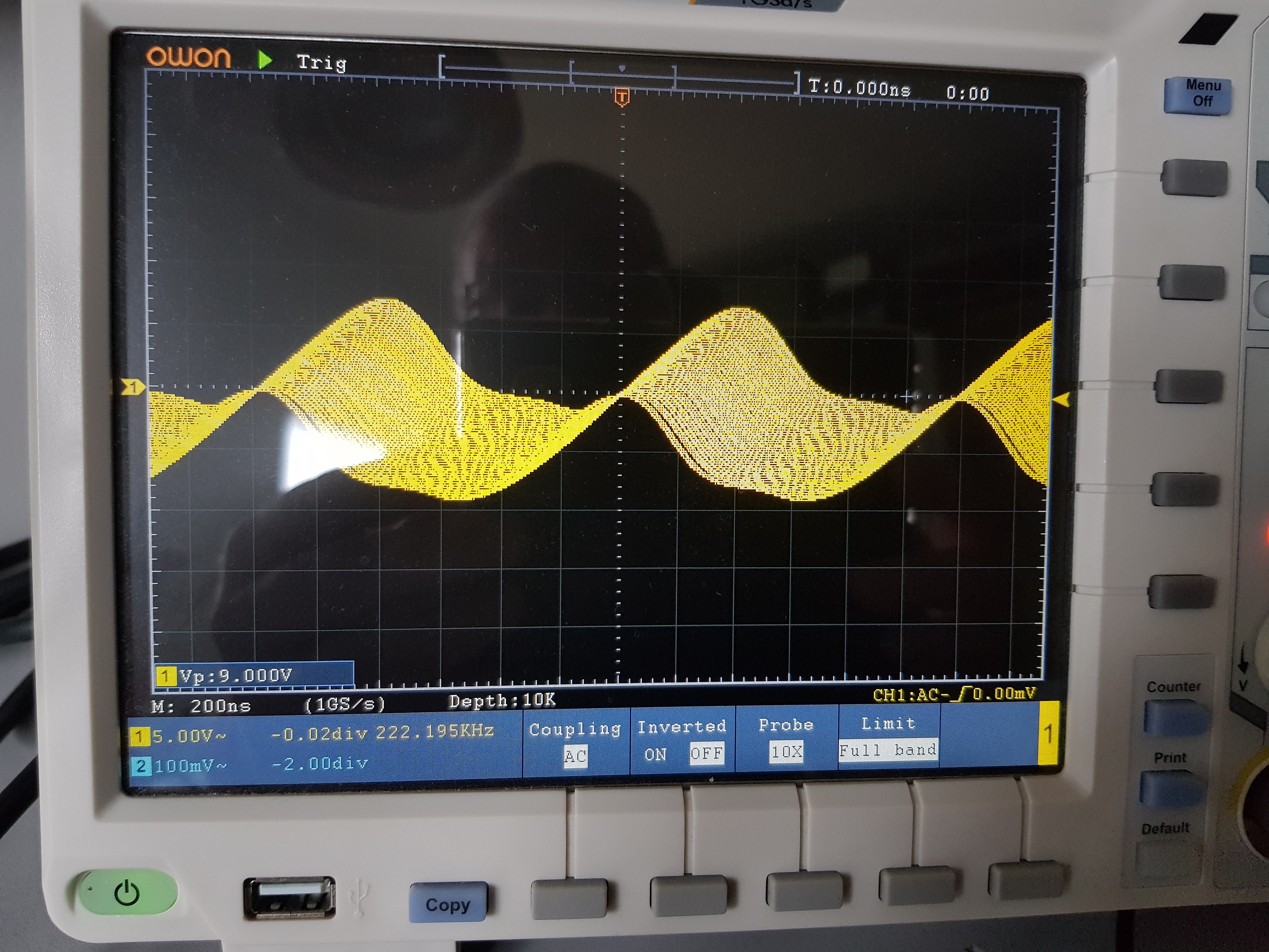

Tout cela est bel et bon, sauf que!!! Quand je branche une antenne (quelques mètres de fil), voici ce que ça donne:
Vos avis? Normal?
La modulation est très curieuse, mais ça vient peut-être de l’oscillo numérique ?
Même qu’on voit bien que c’est des ondes :smile:
ralentissez le balayage cela ressemble a du 50Hz ou une autre basse frequence ( peut etre celle d’un lampe fluo M…) recuperée par l’antenne et qui s’ajoute ( j’ai bien dit s’ajoute et non pas module) a votre signal HF
Mesuré derrière la capa d’antenne, ce qui revient à avoir la sonde quasiment en l’air.
Mettre une 47k entre la sortie antenne et la masse, puis refaire la mesure sur la R.
Je vais poser une question à la … :et avec une radio en marche sur les PO , ça donne quoi?
Ca doit fonctionner normalement.
C’est la façon de mesurer qui est mauvaise!
Il faut commuter l’entrée de l’oscillo sur AC, et brancher la sonde sur l’anode de l’ECH81.
Le 820 pF en sortie ne permet pas de mesurer correctement le signal.

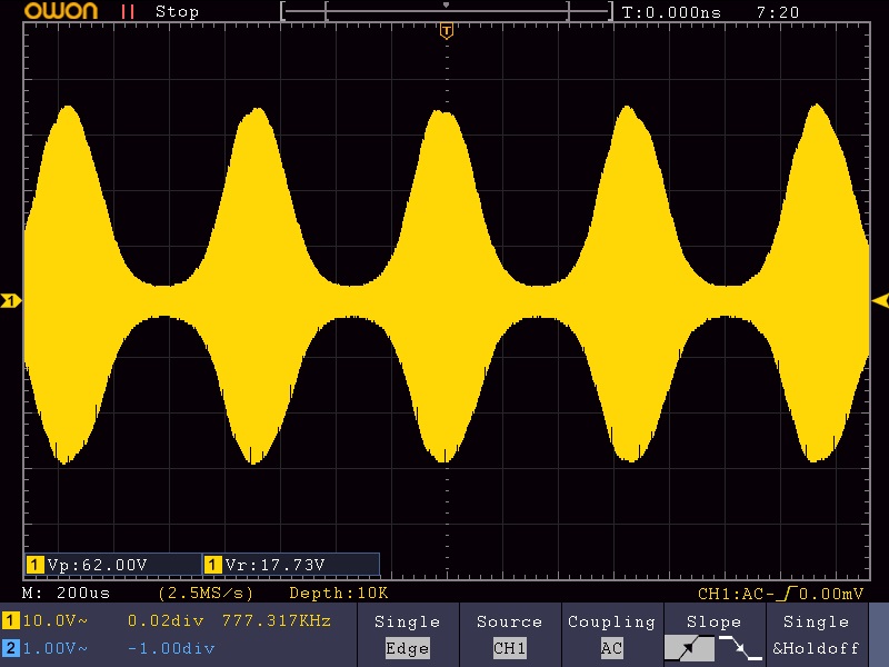

Essai fait avec une EF86 en bon état, ça fonctionne!!!
En revanche, avec mon oscillo numérique _numerdique, diraient certains-, je n’arrive pas à mesurer la profondeur de modulation, faut dire que j’y connais rien!!! J’ai entendu parler de pourcentage de modulation, quelqu’un pourrait-il m’expliquer de quoi il est question?

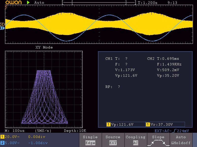

enfin pour verifier la linearite ( qualite) de la modulation on mesure le « trapèze » de modulation
en vertical l’onde modulée par un generateur sinusoidal, en horizontal le signal de modulation
l’oscilloscope etant en mode XY
voir les realisatione et mesures de Totolagalene
si le trapeze est bien droit c’est que cela fonctionne correctement
voici ce que j’obtiens avec une modulation à 1,5KHz:
En revanche, pour le fameux trapèze, je ne vois pas…
J’injecte le signal à 1,5KHz sur le trigger externe, déclenchement extérieur, et voilà ce que j’obtiens (je précise que je maîtrise le fonctionnement de mon oscillo à peu près comme un gamin de 4 ans!!!):
il faut passe l’oscilloscope en mode X Y c’est a dire base de temps arretée
un photo nette de la face avant de votre scope , s’il a cette possibilite on vous dira comment faire
si c’est un numerique je crains que cette option ne soit pas disponible
votre modulation est d’assez bonne qualite
A y est, j’ai trouvé!!! Il faut dire qu’avec une doc en chinois, on a tendance à s’y perdre!!!
Donc voici:
C’est vraiment passionnant de monter un petit émetteur :relaxed: :relaxed: :relaxed:!!!
il est bien ce trapeze de modulation
Merci!!!
Je vais donc maintenant refaire des essais avec une source.
le trapeze de modulation peut aussi se regardez avec une source musicale, il est facile d’y reperer une sur modulation ou un problèmes dans la bande de frequence que l’on confirmera au gene BF en allant voir du cote de ces frequenses
