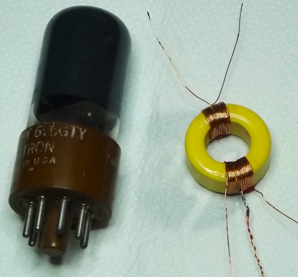

Je viens de bobiner le transfo HF pour attaquer les grilles du PP.
Le vernis sèche, et la mesure ne saurait tarder.

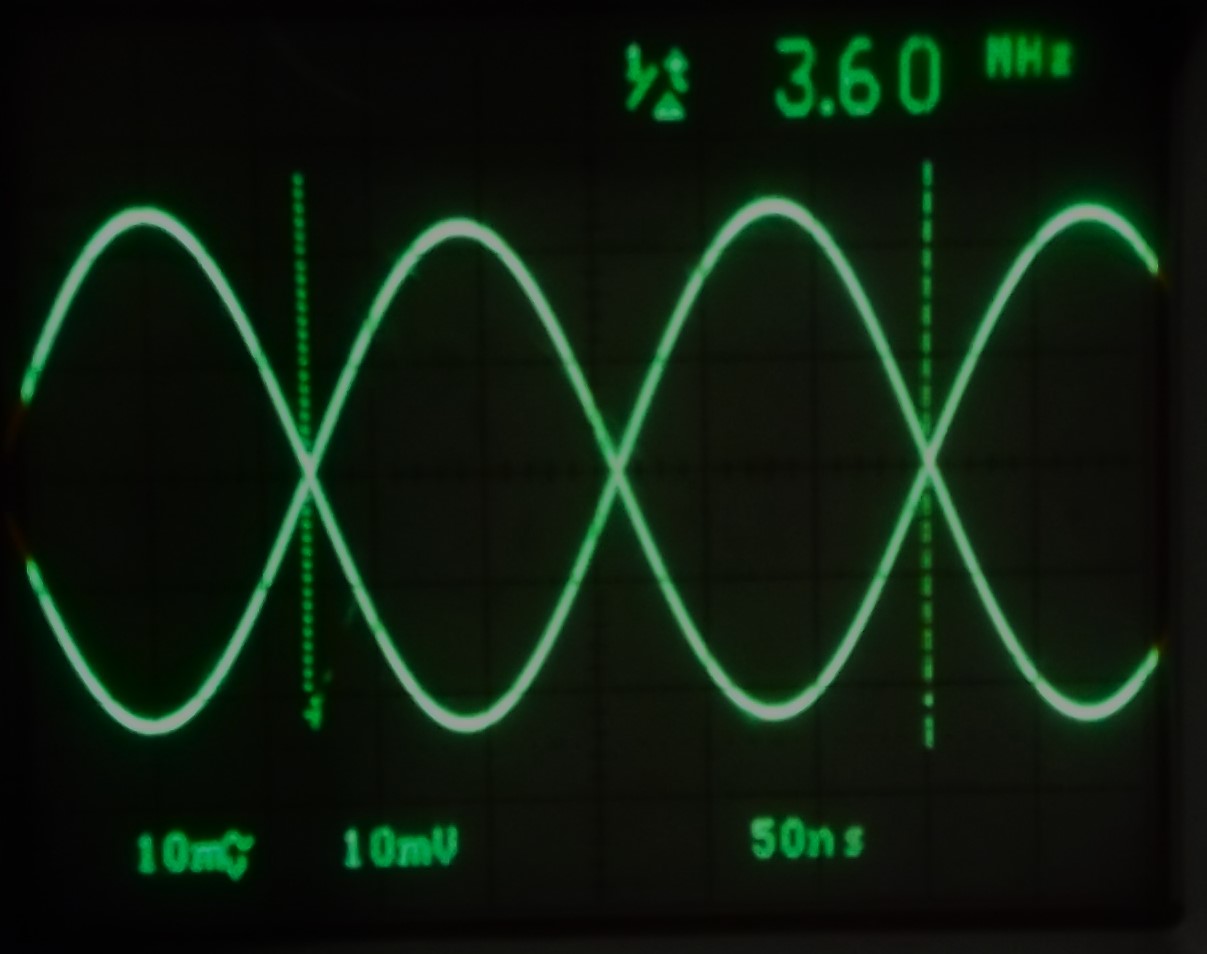

Après mesure, le primaire fait 53 µH, et le secondaire 64µH, avec point milieu.
L’accord est prévu au secondaire, entre les deux grilles, avec un ajustable de ~30pF.
Après avoir ramené le secondaire à 53µH, soit à la même valeur que le primaire, en détricotant 2 spires, l’accord se fait parfaitement avec un quarantaine de pF.
Le déphasage est impeccable, et le modèle est adopté, pour attaquer le push-pull de sortie.
Le tore de récup, a un AL d’environ 100.

@Blaireau : avec quoi fixes-tu les spires sur le tore ?
Michel (F1GOC)
Vernis à ongle transparent, c’est Madame qui a fourni, marque « Beauty woman », prix 1 euro!
Avec ça, mon émetteur va être élégant! :grin:
4 « J'aime »
Et, la vie est belle ! :smiley:Je disais ça, pour le parfum a mettre sur le tore :innocent:!
Comme quoi l’onglerie et l’électronique peuvent cohabiter :wink:
