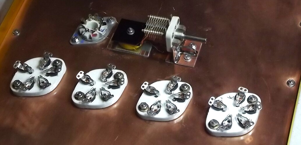

Pas avancé beaucoup, aujourd’hui.
Mais la 6V6 est en place, ainsi que le tore situé entre son anode et les grilles des 807.
Le petit CV d’accord et le tore sont sous le châssis, pour préserver l’aspect rétro de la partie visible.
Et demain sera un autre jour!.. :wink:

Al du tore jaune dans les 130nH/N², c’est du NiZn ?
C’est ce que je pense, du Zn Mn aurait un AL nettement plus important pour cette taille.
C’est quasiment la même perméabilité que du ferroxcube en 4C65.
L’AL mesuré est voisin de 100 nH/t², plus ou moins selon les échantillons, comme avec tous les tores.
Passé plus de temps que prévu pour fabriquer une petite pièce destinée à la fixation du CV Aréna, auquel il ne manquera plus qu’un axe de prolongation, pour sortir en face avant.
Le tore est planqué entre deux petits carrés en époxy noire.
Même en vue de dessous, ça ne fait pas trop moderne.
Eventuellement, le tore pourra recevoir un barbouillage au feutre noir, afin de le rendre plus discret.

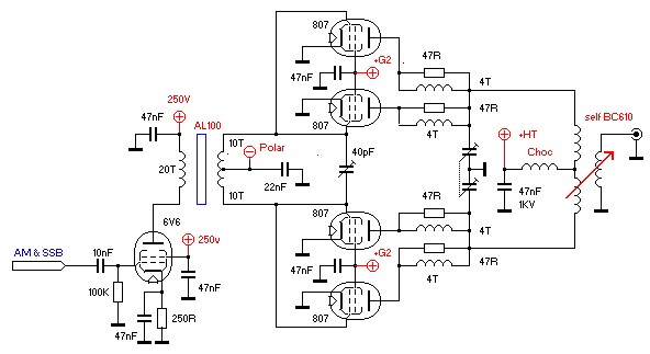

Petit gribouillage montrant l’état d’avancement du projet.
Il reste encore pas mal de boulot, surtout du côté des alimentations.
Au cas ou le CV double de sortie aurait tendance à arquer, il suffira de déplacer le point milieu de la masse vers le +HT, pour réduire de 600V la tension totale appliquée au CV.

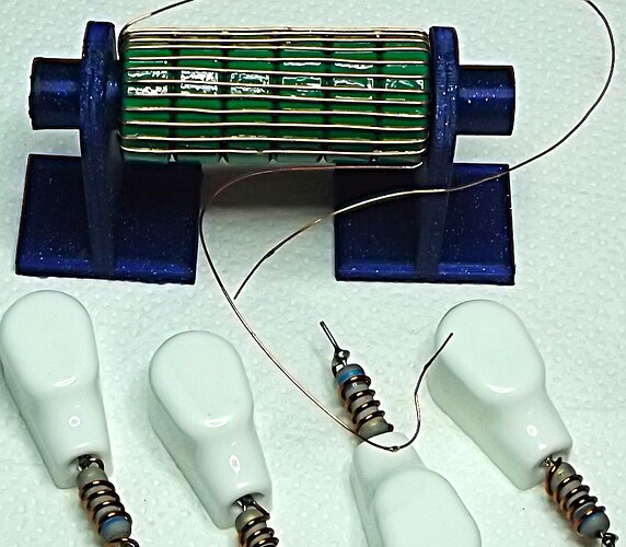

Ce matin, le facteur à livré les cabochons stéatite pour les anodes des 807.
Les suppresseurs VHF ont donc pu y être associés.
La self de choc, qui devait faire au minimum 2,5 mH posait problème.
Plus un seul modèle commercial tout fait dans les tiroirs…
Il était très tentant de construire cette self en utilisant des tores Zinc-Manganèse, qui on un AL important, malgré leur taille réduite.
L’AL moyen étant de 6000, il était facile d’empiler 6 carcasses, pour arriver à un AL de 36000, ce qui permettait également d’avoir peu de tours à bobiner, pour arriver à 8mH, valeur bien supérieure aux besoins.
Mais, pour une choc, ça n’est aucunement un inconvénient.
La raison de cet empilage répond à un critère capital: éviter la saturation magnétique, donc les pertes, et, par voie de conséquence, un fort échauffement des tores.
Cette self de choc sera traversée par le courant continu destiné aux 807, et devra donc avoir une carcasse suffisante pour supporter le flux magnétique.
Ce sera donc un essai, histoire de savoir si la méthode est pertinente ou pas, auquel cas des solutions plus traditionnelles seront employées en cas d’insuccès.
Seuls les essais en réel permettront de savoir si la théorie est viable.

Joli support en 3D :star_struck:
Stéatite ou porcelaine les casques lourds ?
Stéatite, et pour le support 3D, j’ai relancé l’impression avec du fil noir, et 4/10e en plus sur le diamètre.

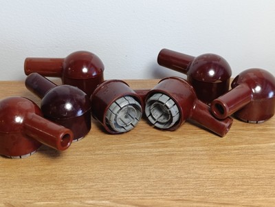

:waving_hand:. Cela peut-il convenir ?
DG
Bonjour Dominique!
Ces cabochons conviennent pour de gros tubes, comme les 813, ou plus gros encore.
En ce qui concerne les 807, j’ai reçu 20 cabochons adéquats, (9mm), ce qui me met à l’abri du besoin pour un bon moment.
Mais, dans l’annonce Lithuanienne, pour le prix d’une seule pièce plus port, on arrive environ à 27 euro.
C’est plutôt dissuasif…!
Merci pour l’info!
Merci Blaireau.
En effet, ça fait cher !

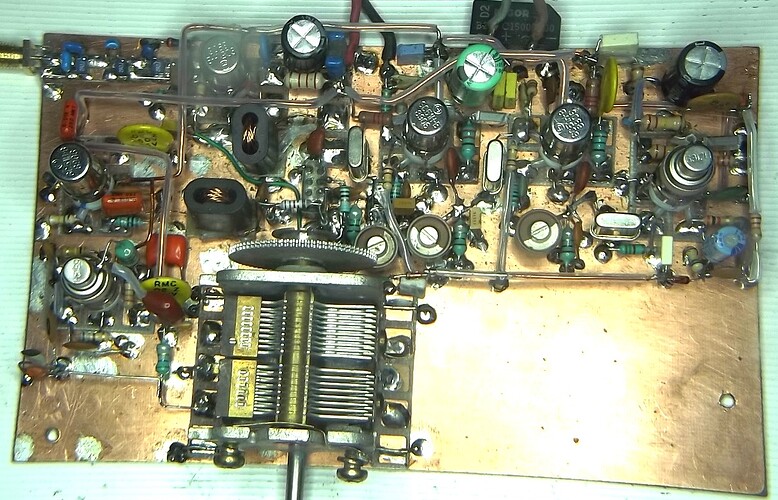

Des filtre quartz 5MHz c’est bien comme FI , moi sui en FI de 2500KHz avec 4 filtres :
Deux ; un en USB l’autre en LSB 2800Hz de bande passante pour l’émission .
Et la même chose mais en 3300 Hz pour la réception .
J’ai choisi plus large en réception pour écouter du broadcast sans massacrer trop la musique.
J’ai préféré couper la poire en deux, avec émetteur/récepteur séparés.
Comme je modifie souvent, histoire de vérifier différentes idées, le divorce des deux fonctions facilite bien les choses.
Pour la réception, Georges voulait construire un convertisseur à nuvistors, mais l’histoire s’est terminée trop tôt.
Pourtant l’idée reste, et les enseignements retirés de mon exemplaire 6 MHz pourraient bien servir pour une version 3.6 avec des filtres KVG 9 MHZ.
(Manque encore le transfo de sortie BF sur la photo)
