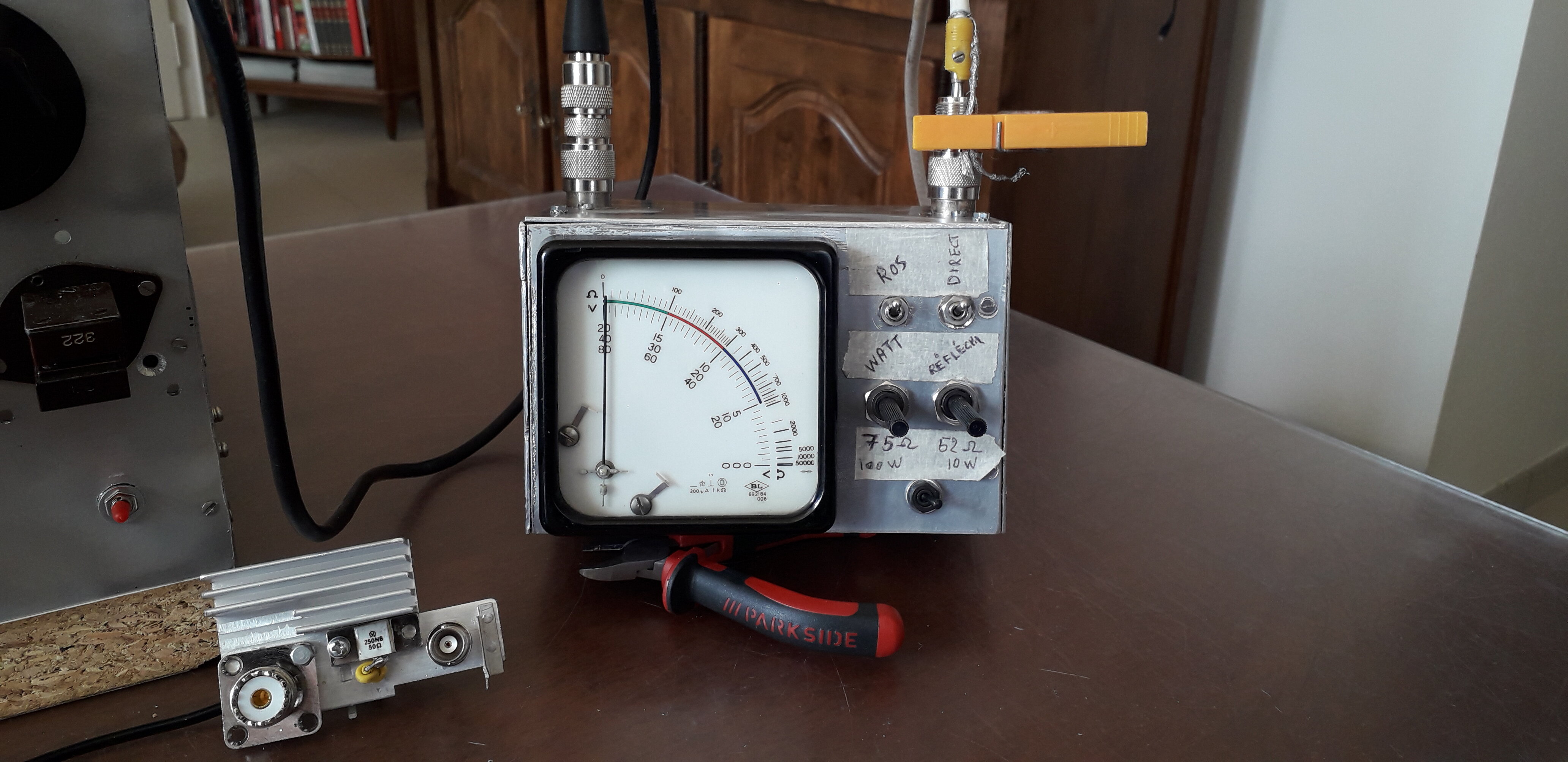

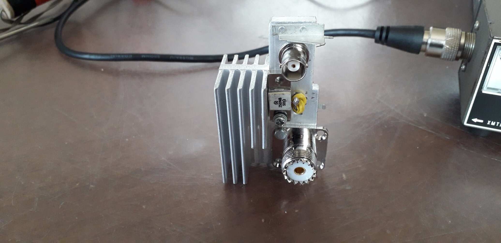

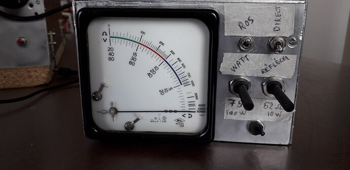

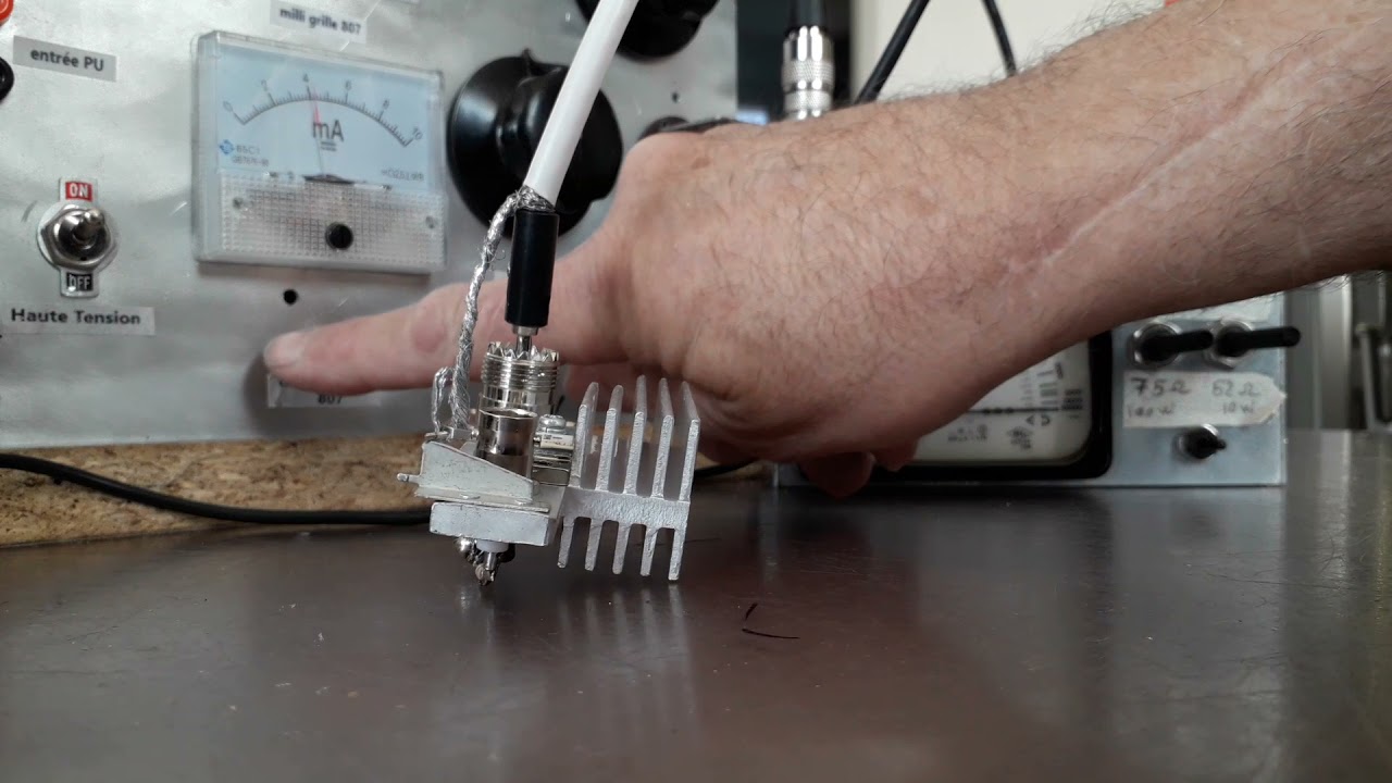

comme préconisé par radiolo j’ai fait l"essai avec une ampoule puis avec une charge fictive et rien ne change le réfléchi revient à zéro quelque soit l’appareil que j’utilise le mien ou celui de radiocomm3
ma charge résistive en photo

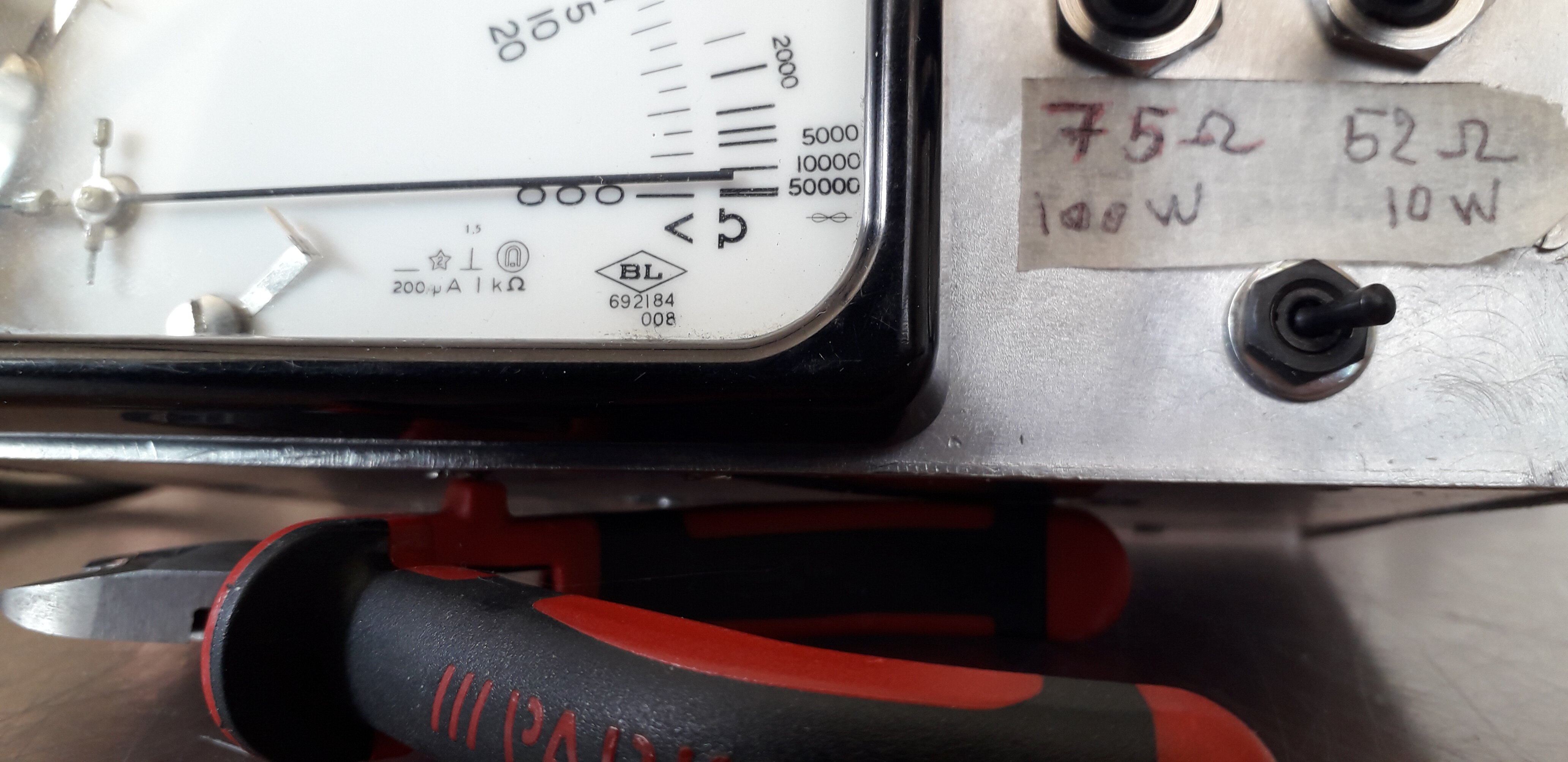

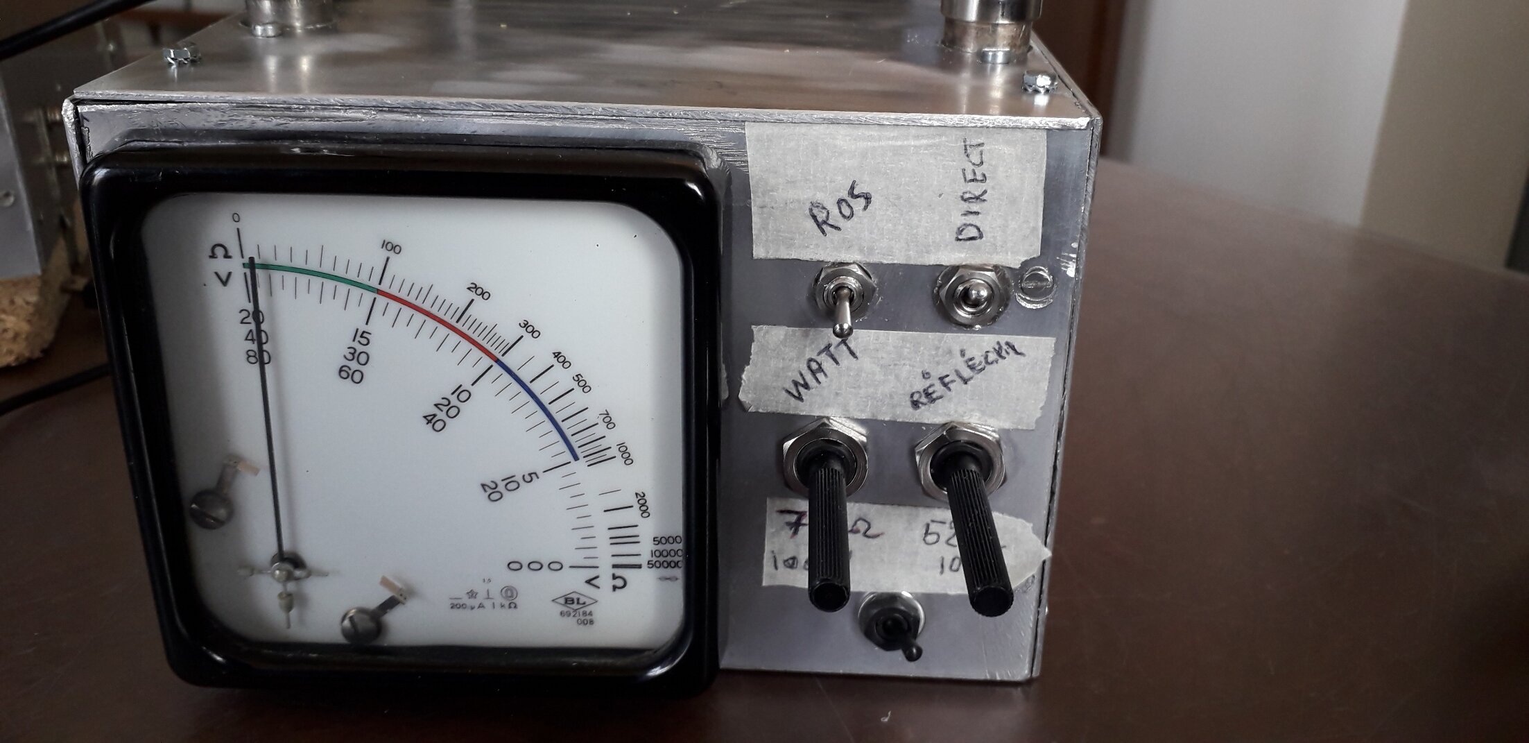

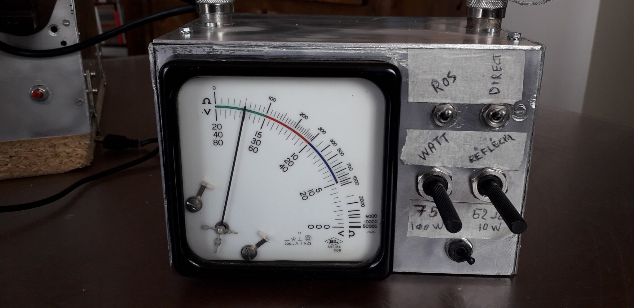

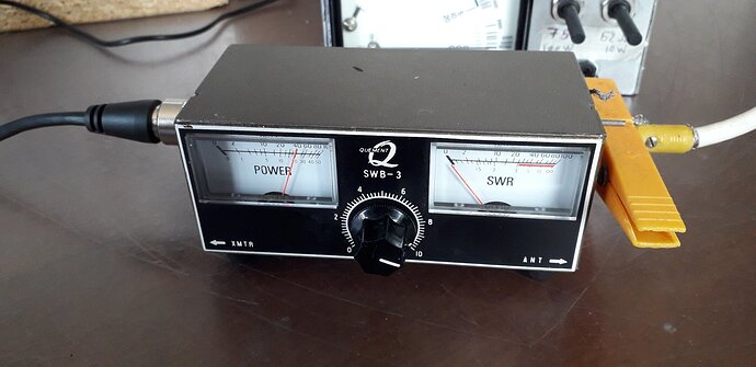

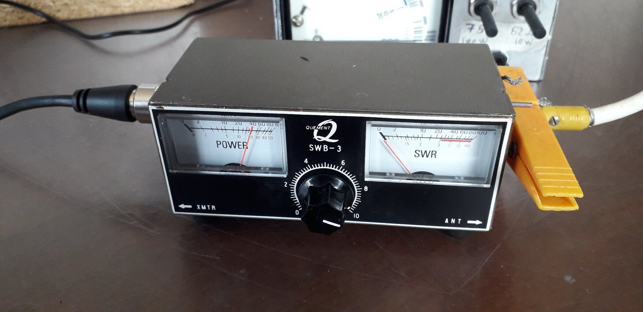

ensuite si je ne connecte que le coté emetteur sur les appareils l’aiguille du galva va au max mais dès que je met une charge l’aiguille redescend un peu quelque soit le sens du branchement quoique sur le mien il y a une différence de lecture en direct l’aiguille a du mal a atteindre la moitié du cadran en inverse je vais regarder ce qui ne va pas dedans donc 2 photos avec 2 lecteurs différent mais au résultats identiques

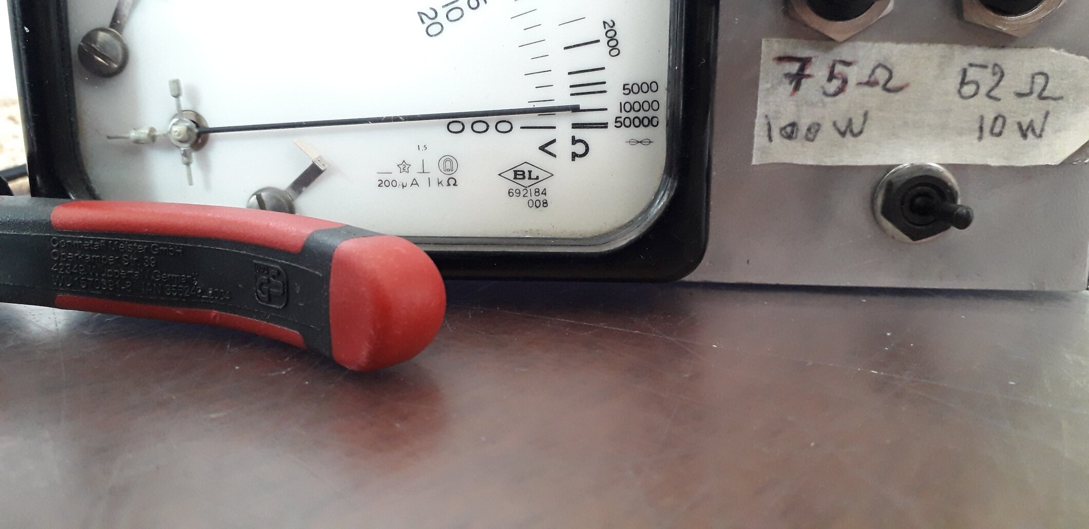

pour le réfléchi toujours la même chose sur les deux retour à zéro
si je bascule le mien en position wattmètre j’ai une variation max du galva en position 10W (inter du bas )
mais je me demande quand même si mon alim ne s’écroule pas mon transfo chauffe pas mal même si il tient le coup
a mon avis il y a une C… dans la potage mais je ne vois pas bien ou
la directivite ( le test en retournant le tosmètre est OK) est bonne mais on ne trouve pas le moindre W de reflechi
relis bien le « tuto » du lien que je t’ai envoyé
et essaye de faire la manip sur une charge 50 ohms et un charge 25ohms ( on a essaye dans l’autre sens avec une charge >> a 50 ohms et cela n’a rien donné… )
bien entendu tu ne re-regle pas le jones quand tu change de charge

Il faudrait aussi que tu trouves un radiateur plus gros pour ta charge 50 Ω et que tu fixes ta résistance avec les 2 vis et si possible un peu de pâte thermique entre le radiateur et la résistance.
refait la manip mais vite
tu tare au max en direct et passe et bascule l’inter sur inverse , cela doit devier au max car tout retourne vers l’emetteur

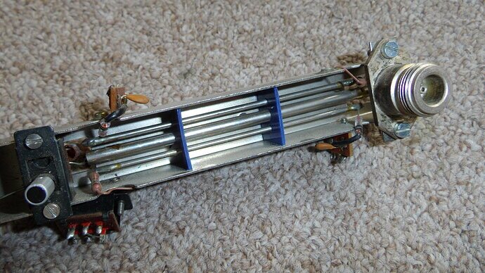

effectivement problème pour ma part résolu c’était un problème de masse voir vidéo si maintenant le fonctionnement pour vous est ok je passes a l’essai de l’antenne
et quelle masse faisait cela ,juste pour mon info
j’aime bien relier les symptômes de la panne a sa cause
en fait la pièce en photo est fixée sur le dessus du coffret et celui-ci est vissé par des vis noires plus ou moins conductrices
je pensais que la masse serait bonne mais ce n’était pas le cas j’ai rajouté une tresse entre la pièce du couvercle et la masse du boitier et tout est rentré dans l’ordre
Ah ! Voila un résultat qui semble satisfaisant. Je trouve, cette fois, que sur la charge le retour est trop important, l’aiguille ne devrait bouger que trés peu. Mais ( excuse-moi, Daniel ! ) mais en HF, ta connectique est trop aléatoire ! Il faut des prises HF de partout. Proscrire les fiches bananes et autres soudures de fils trop longs ! Il faut du coaxial d’un bout à l’autre de la mesure, sinon, tes appareils vont dire n’importe quoi. Le fait que le résultat de la mesure soit la même d’un côté comme de l’autre, prouve que l’appareil fonctionne à priori correctement.
Ne te polarise pas trop sur le wattmétre. Tant qu’il n’est pas étalonné, tune mesures rien. Tu sais juste que ça sors du bouillon. Tu me diras que, pour l’instant, ça suffit.Mais tu peux voir ça aussi avec le " Direct ". Mais bon…ça va nettement mieux.
Tu vois, du coup, ce gros µA ne va pas si mal que ça. Bon, d’accord, il est un peu volumineux, mais l’avantage, c’est que tu vois avec précision la moindre variation et parfois, ça peut rendre service.
