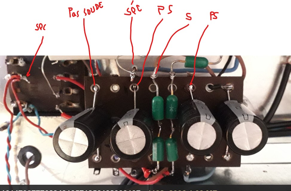

Mon cher Brida, Je prends des précautions j’aimerais juste te faire une petite remarque sur tes soudures,
entraine toi sur des cosses ou n’importe quoi mais soit c’est brulé et sec ou alors la soudure simplement posée sur la cosse fais moi plaisir.

il n’a peut etre trouve que cette M… de soudure sans plomb
Non c’est le tour de main personne ne lui a fait voir comment faire une brasure correcte
il y a un tutoriel ici
https://www.bing.com/videos/search?q=comment+faire+une+bonne+soudure+en+electronique&&view=detail&mid=7D1A1123BB8991104CA57D1A1123BB8991104CA5&&FORM=VRDGAR&ru=%2Fvideos%2Fsearch%3Fq%3Dcomment%2Bfaire%2Bune%2Bbonne%2Bsoudure%2Ben%2Belectronique%26%26FORM%3DVDVVXX
je vais essayer de m’améliorer juste une remarque ce que tu mets en pas soudé est en fait soudé derrière sur les cosses ce qu’on vois c’est une goutte d’étain qui a coulée je ne dis pas que c’est mieux juste que malgré les apparences c’est bien soudé derrière

Bonsoir si on regarde la première soudure de ce gus , a la neuvième minute , on voit qu’il peut retourner a l’école… un bon tutoriel existe dans n’importe quel manuel Heathkit

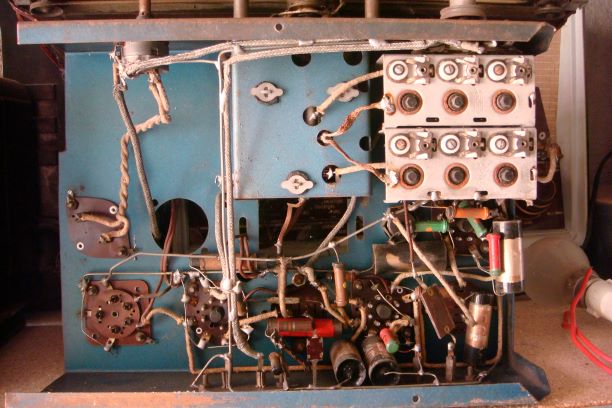

Voici les soudures que je faisais en 1950 avec les soudures et le pauvre fer que j’avais à l’époque.Radio suresnes3
