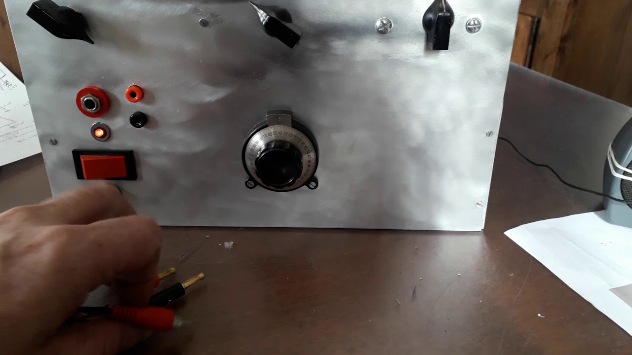

on avance maintenant je n’ai plus de ronflement avec la 6BA6 retirée comme dis hier soir j’ai revérifié toutes les connexions et changé les blindages mais si je remet la 6BA6 le ronflement revient donc je continue a chercher autour de la 6BA6 :thinking: mais je commence a y perdre mon latin
ça y est panne trouvé j’ai du ajuster le condensateur sur la G2 de 2à8µF a 6,8µF j’avais mis un 10µF mais ça n’allait pas avec un 6,8 le ronflement a disparu je mettrai une petite vidéo du fonctionnement tout a l’heure
la voila pas terrible mais on constate bien le fonctionnement ce soir je fais le relevé des tensions préconisé par Radiolo
Plus de ronflement bien sur il n’y a plus de basse

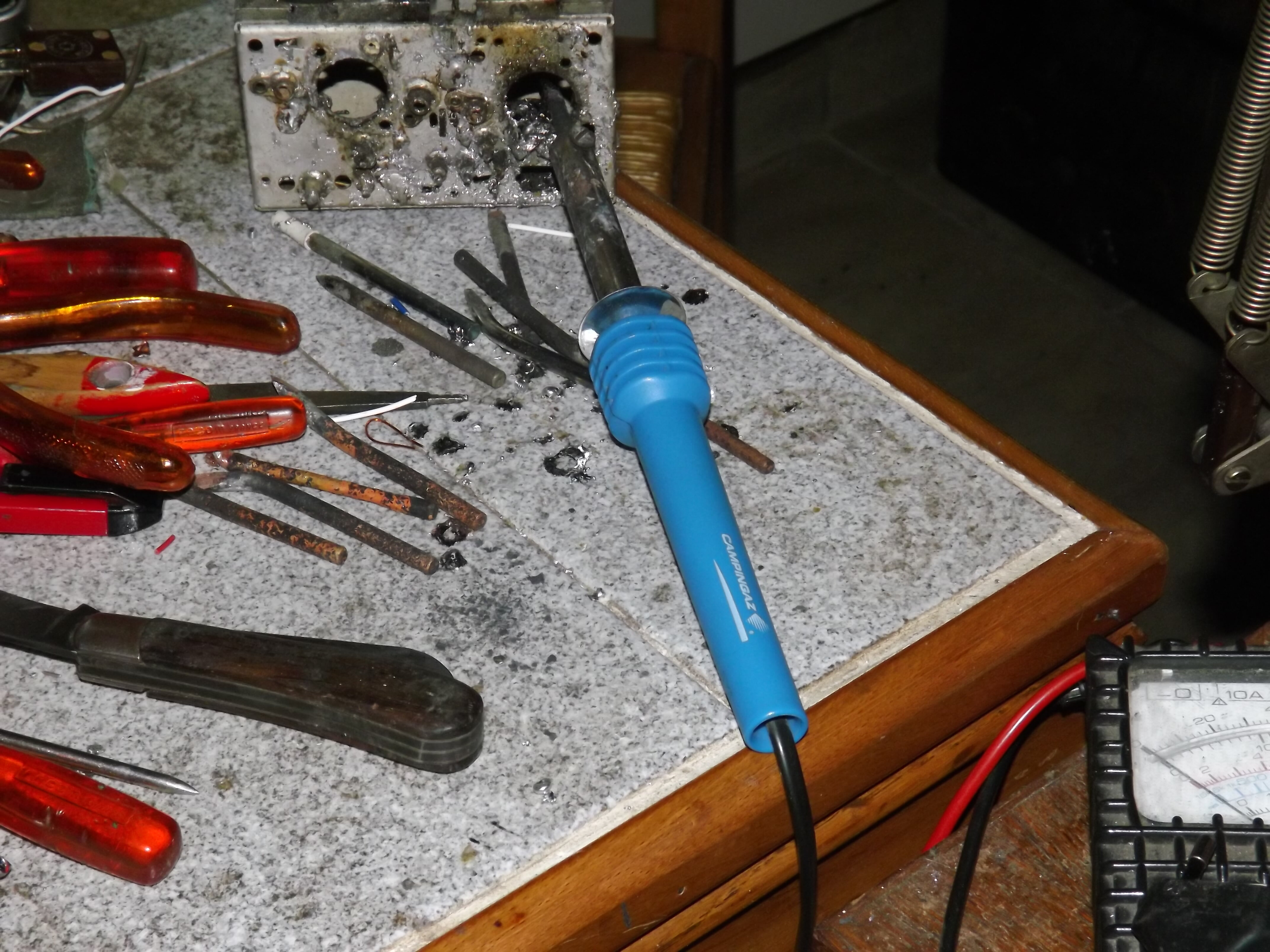

ce ne sera pas pour tout de suite mon fer viens de me lâcher il a à peine 6 mois ça me gave
je vais tenter d’en avoir un assez rapidement et je continues
c’est ma foi vrai aussi
c’est un quoi, ce fer ? qu’on achète surtout pas cette marque !
Si c’est un « camping-gaz » et qu’il a grillé, ne pas chercher plus loin, c’est normal …Les fers à souder Camping Gaz, c’est un peu comme « l’informatique c’est pas fait pour marcher c’est pour se vendre » sauf que les raisons ne sont pas les même qu’avec l’informatique …
En fait, Camping Gaz, c’est très bien pour le matériel de camping fonctionnant au gaz (d’ou l’appellation Camping Gaz !) , Réchauds « bleuet » ou « caréna » , lampes à manchon « lumogaz » , etc …comme l’indique la marque !
Mais en outils de soudure pour l’électricité et la radio, c’est juste fait pour se vendre et pas pour marcher et c’est zéro pointé (et ce n’est pas étonnant , c’est hors domaine de compétences de la marque camping Gaz qui devrais rester dans son domaine de compétences uniquement, le camping !)
Tu t’es fatigué pour rien, Sloup . Ce n’est pas un Camping-gaz, c’est un Wolswagen. Tu peux nous la refaire pareil ??
Faux!!!
Il y a au moins 20 ans que je ne bricole plus qu’avec un Camping Gaz 30 W à deux balles; il n’a toujours pas grillé.
Ras le bol des fers chers qui lâchent aussi!
Pour le remplacement des pannes, je me les fais avec du rond en cuivre électrolytique qui se vend au mètre sur le net.
Je ne lui reproche qu’une chose, ils ont mis un câble 2 + T raide comme la justice; je l’ai viré et remplacé par un scindex ordinaire sans fil de terre.
PS: j’ai aussi un Engel-löter 100 W quand le 30 W est insuffisant.
