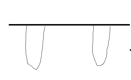

On va essayer de savoir si l’émetteur est à même de fonctionner.
Rappelle toi que la 807 est en danger de mort si son circuit plaque reste désaccordé et surveille la choc bleue (je t’en ai envoyée une autre hier).
Le circuit plaque (ou circuit Jones) s’accorde au moyen de CV2 et CV3) et l’arbitre est le milliampèremètre. Pour l’instant on ne branche rien dans la borne antenne et on ne touche pas à CV3 qui doit resté lames complètement fermées.
CV2 est le CV d’accord plaque et CV3 sert à « charger l’antenne ».
Donc tu manoeuvres assez rapidement CV2 sur toute sa course en regardant si le milli passe par un creux (un mini) assez net pour remonter ensuite.
Le circuit plaque est accordé quand le milli est dans ce « creux ».
Tu fais cela en ayant préalablement mis CV1 à mi-course.
Suspens!!!
En cas de problème, un extincteur CO2 fera moins de dégâts qu’un poudre… :grin:
essais effectué sans avoir eut besoin d’un extincteur j’ai une variation du milli qui passe de 30mA a 23mA pour remonter ensuite ???
Ce n’est pas un gros creux!
Regarde bien s’il n’y aurait pas un creux à 2 endroits de la course de CV2, dont un plus prononcé que l’autre.
