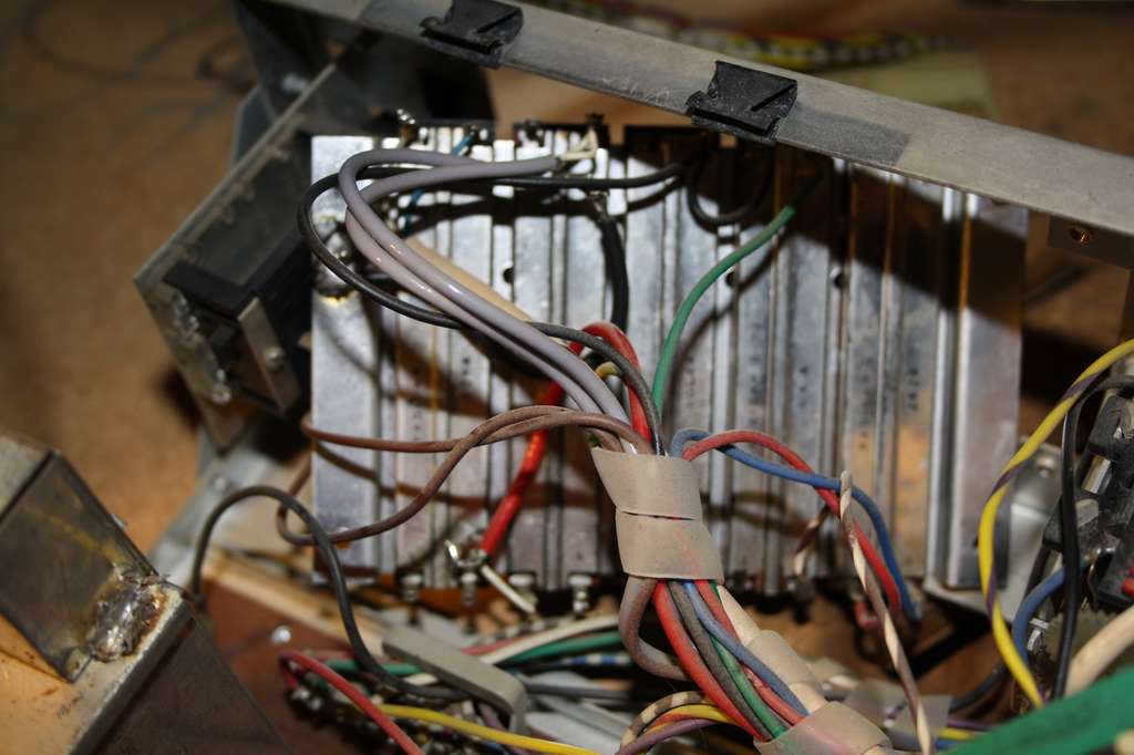

Voici la récup du jour: un EMO sur pied tulipe. Comme quoi, il reste quelques survivants…Le joystick en façade est assez curieux.

J’en ai réparé deux ou trois il y a bien longtemps et comme le montre bien la photo de l’intérieur, ils étaient équipés de cet affreux châssis. La qualité de l’image ( du moins, pour ceux que j’ai vu en fonctionnement) était bien moyenne. D’ailleurs, leurs tubes images étaient déjà pas mal rincés.

Tout est à semi-conducteurs discrets sauf la puissance lignes, encore à tubes !
Si la géométrie, les convergences, et l’ échelle des gris repartent ce sera déjà ça !
Evidemment, restera le problème de l’ identification couleur, un comble pour un appareil venant d’ un constructeur, dont le patron n’ était autre que…Henri de France !!!

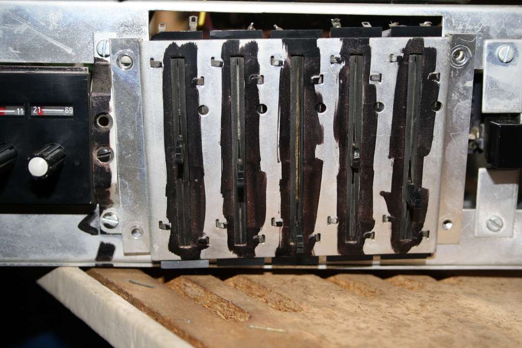

Ce TV a repris vie sans trop de difficultés si ce n’est les potars à glissière qui sont grippés et ont du jeu et dont je n’arrive pas à trouver de remplaçants.
Je suis cependant confronté à un léger problème: comme je n’ai pas la doc correspondant à ce modèle, je ne puis pas régler les convergences qui laissent à désirer.
Aussi, je recherche le schéma de ce poste datant des années 73/74 et équipé d’une platine de convergences 8576C.

Merci pour vos recherches, les potars sont des Radiohms, environ 75mm de hauteur pour 15mm de largeur, course du curseur de 65mm environ. Je prendrai une photo pour mieux visualiser.

Pourriez-vous préciser la valeur du potar et quelle progression, linéaire ou log. ?
J’ai des potar de la dimension que vous citez, mais est-ce la bonne valeur?

Les valeurs sont les suivantes: 4K7B et 100KA.
J’ai fait une photo que je posterai ce soir.

Concernant les potars, voici des photos pas terribles, mais cela donne une idée.
