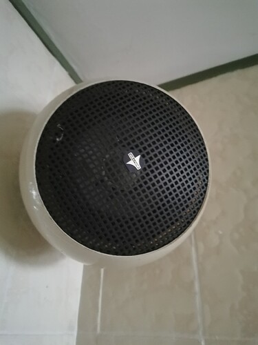

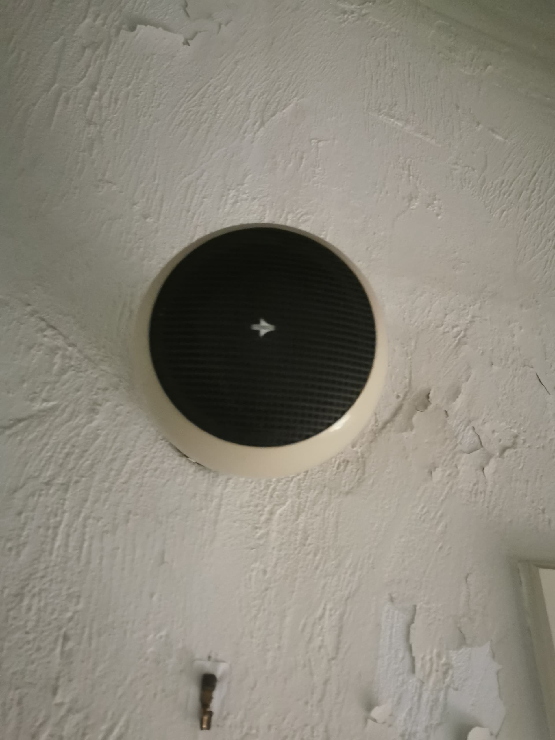

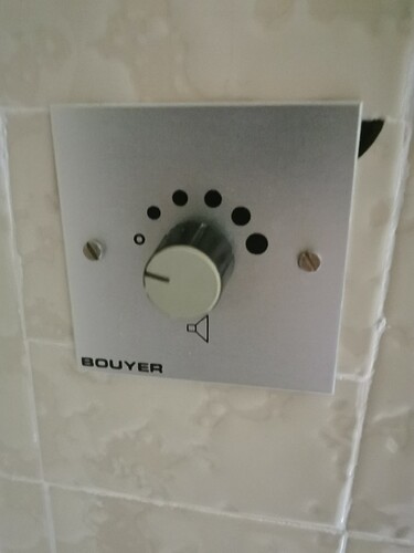

Oui installation surprenante, il y a même des enceintes et potentiomètre mural dans les wc!

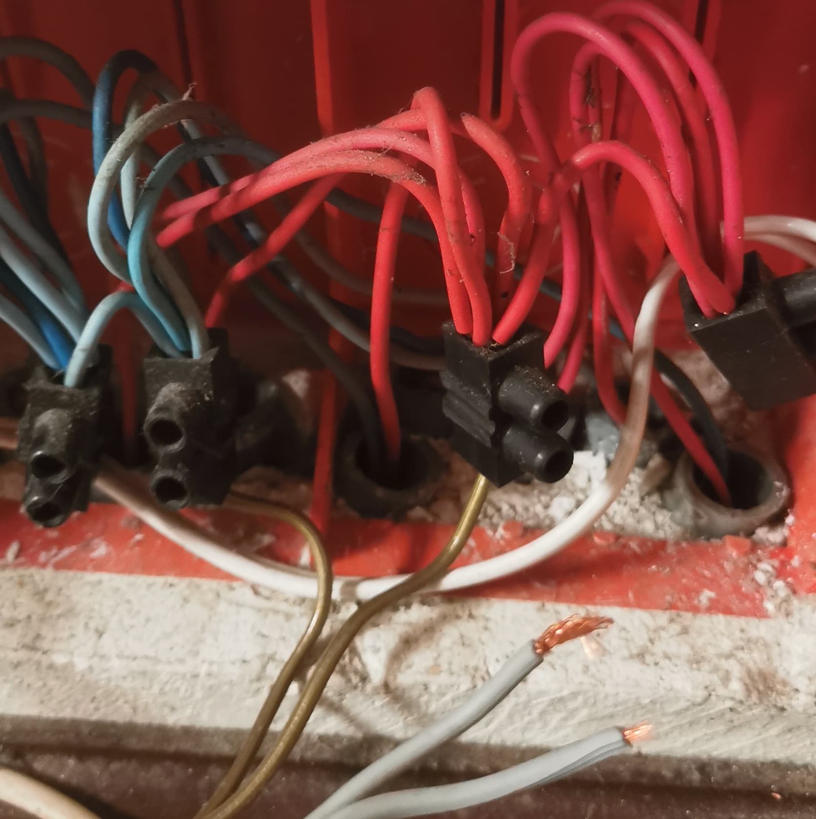

J’ai trouvé ce boitier encastré avec 2 fils nus, serait ce l’entrée de tout le système ?

Avant de brancher un ampli il serai souhaitable de contrôler l’état de la ligne, résistance ou court-circuit !
N’importe quel ampli pro, Bouyer ou Philips etc…

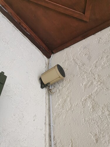

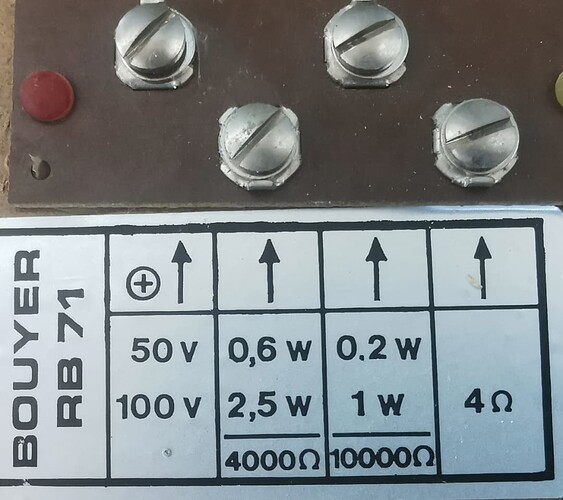

Il y a certainement une étiquette sur l’arrière du projecteur de son de l’avant dernière photo qui nous donnera:
La puissance et le réglage de l’impédance du HP

toutes les enceintes bouyer ont (en général) un transfo de ligne incorporé avec le branchement indiqué dessus, il faut ouvrir l’arrière pour y accéder!

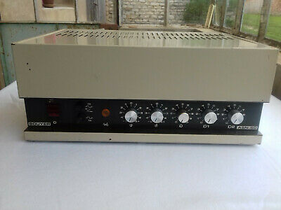

voilà le genre d’ampli à brancher sur cette installation:
il fait 60watts, pour une maison individuelle cela doit largement suffire!
il faudra vérifier que le total des puissances attribuées aux diverses enceintes ne dépassent pas 60w (dans le cas du branchement en lignne 100v)…
Oui, cet ampli bouyer ASN60 conviendra bien pour ce type d’installation, et suffira bien pour une maison , sachant que c’est fait pour diffuser un fond musical, de la musique d’ambiance , et lorsque c’est nécessaire des annonces au micro …

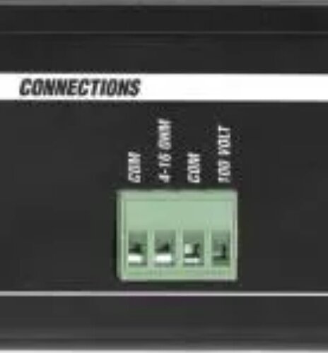

Power Dynamics PDM25 – Amplificateur 100V 25W,
Apparemment c’est 1w par enceinte, ça devrait suffire pour une dizaine d’enceintes.
Je branche comment à l’arrière ? Un fil dans le 100v et l’autre dans le 4-6 w?
Merci pour votre patience :sweat_smile:
Bonne soirée
je pense que ce doit etre entre le Com et 100V qui sont cote a cote
et il y a une autre sortie pour des HP classique de 4 a 16 ohms avec le Com qui est a gauche
mis il faudrait regarder de pres une enceinte pour savoir exactement comment elle est equipée
on dirait des RB36 ou 34 ??,
https://www.aevas-sono.com/evas/bouyer-rb36-p-1128.html
comme vous le voyez sur la doc raccordée a une ligne 100V la RB36 peut etre reglée en 3 niveaux de puissance: 5 W / 2,5 w / 1,2 W.
Il y a des rb 33 et rb 71
bien c’est clair sur une ligne 100V l’enceinte peut etre reglée pour fournir une puissance de 2.5W ou 1W
