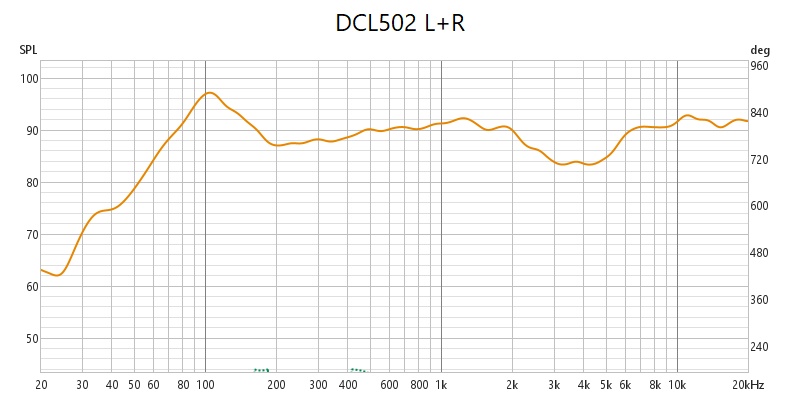

Voici la réponse relevée sur une enceinte qui a environ 25 ans « REFERENCE DCL502 » achetées sur LBC.
La réponse révèle deux accidents majeurs, un à 100Hz de + 7dB qui peut très bien être une résonance de la pièce, et un autre entre 2 et 6kHz de -6dB, probablement dû à un mauvais raccordement ou une faiblesse du tweeter.
La réponse est quand même assez régulière et peut même devenir excellente si on corrige ces deux défauts.
A l’écoute, le rendu est assez agréable, malgré un manque de grave en dessous de 70Hz.

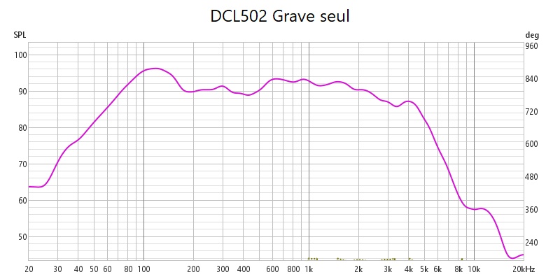

La réponse du grave seul :

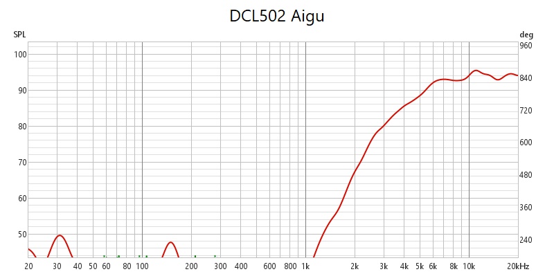

L’aigu seul confirme que le tweeter crée le trou avec une coupure un peu élevée, l’examen du filtre révèlera s’il est possible de modifier la fréquence.
En conclusion, une paire de petites enceintes (82x20x25cm) qu’il va être facile d’optimiser pour corriger des défauts mineurs.

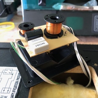

J’ai continué mes investigations:
Les HP sont des AUDAX HT170G12 pour les graves, HY014R1 pour l’aigu.
Ces HP sont encore disponibles en neuf.

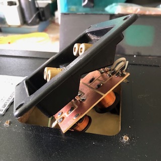

Le filtre est plutôt rustique, c’est souvent le cas dans les enceintes vintage, mais il y a quand même un circuit imprimé.
Deux selfs bobinées avec du petit fil 0,65 et 0,5mm, filtrage à 6dB pour le grave, les deux HP sont simplement en parallèle, self de 333mH, filtrage à 12dB pour l’aigu, self de 90mH et condensateur de 4,4µF, deux résistances de 2,2 série et 22 Ohms// pour atténuer l’aigu.

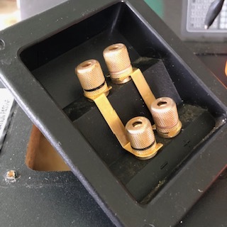

A noter la présence d’un double câblage permettant la bi-amplification.
Finalement une assez bonne qualité de fabrication (française) pour l’époque.
Ces enceintes étaient vendues autour de 3000 Francs, d’après les pubs.
Etonnamment, elles ont bien vieilli, ce qui contredit mon message précédent à propos des enceintes vintage, je ne reconnais, mais tout dépend de leur taux d’utilisation et de l’environnement d’écoute.
