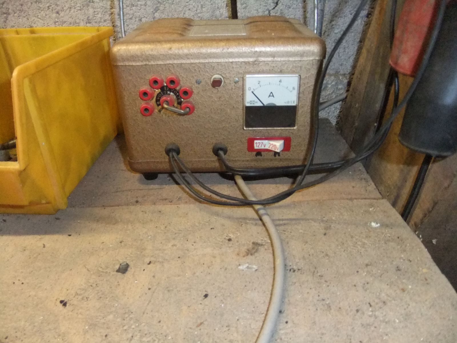

je n’avais pas vu qu’il y avait eu d’autres messages. certaines personnes auraient été injurieuses? je ne vois pas bien. je vois par contre un commentaire plutôt condescendant à mon égard, mais soit. je vais peut être attirer d’autres commentaires du genre en postant deux photos mais peu importe. mon propos est juste de dire que ces objets du passé, il vaut mieux les voir un peu transformés mais utiles et VISIBLES (je pense à ceux qui ont plein de radios dans des cartons, là où ils ont trouvé encore un peu de place). deux objets hérités de mon grand père, un chargeur de batterie un transfo, transformé alim. c’est quand même mieux ça que la benne, non ?
Tout à fait.
Chacun fait à son idée, et l’intérêt de ce forum c’est la variété des approches.
Les chargeurs de batteries actuels sont bourrés d’électronique et quand ils tombent en panne c’est bien souvent irréparable
Un petit trouvé en déchetterie , en très bon état comme neuf
La seule modif que j’ai faite c’est de le brancher en permanence en position 220 volts et récupérer le commutateur 110/220 pour en faire l’inter M/A

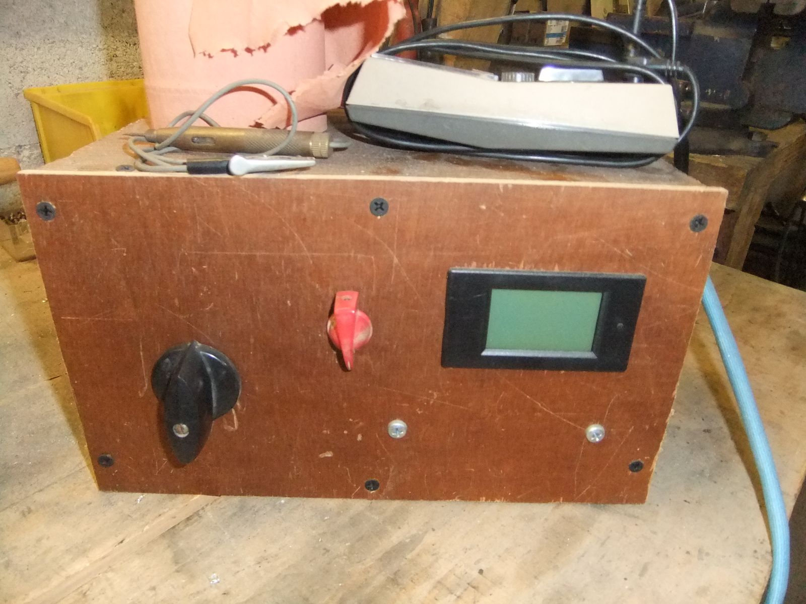

J’ai trouvé ce chargeur en très mauvais état à la déchetterie , et je n’ai récupéré que son énorme transfo
Il y a 6 positions de charge 3 pour le 12 volts et 3 pour le 24 volts
Le boitier est fait avec des chutes de bois et le V/A chinois me donne la tension même chargeur débranché du secteur
Il me sert en 24 V pour les batteries du turbomoteur
Que de la récup aussi , à part le module chinois
